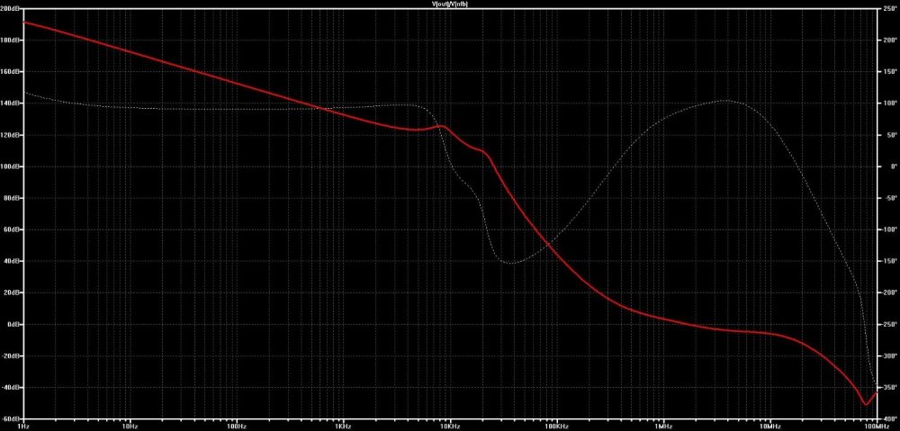

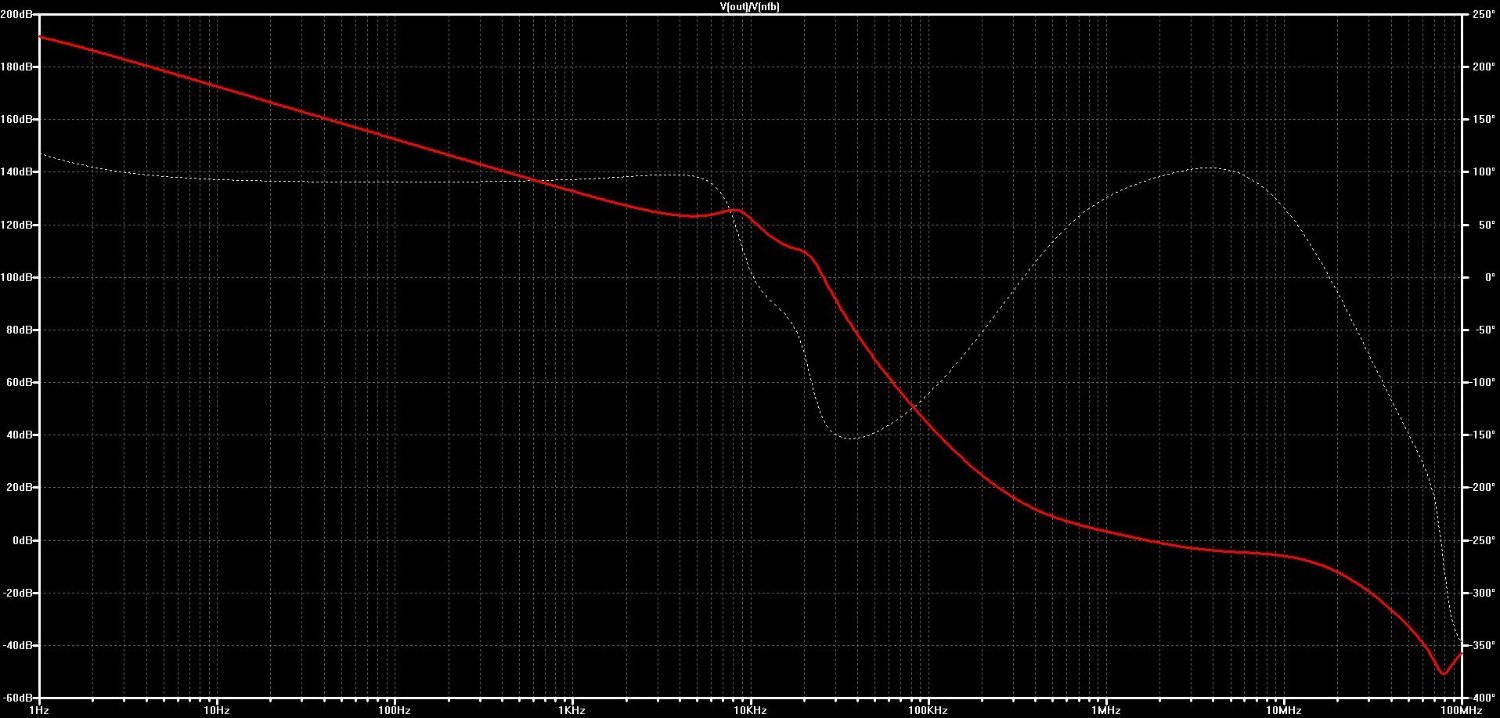

Возьмём простой сверхлинейник и вкорячим в него два самых чудесных решения из "прорывного" МЛ-2. Те самые 2*10пФ вокруг УН и резистор на землю 1.5к. Верно же? 3кОм паралелльно это 1.5к? Я никого не обижу? ) зелёным штатная коррекция , красным - "прорывная". Убогая штатная еле -еле работает, вообще полное убожество, зато прорывная прихлопнула усиление не только на высших частотах диапазона в сто раз, но и по всему диапазону в 200. И это не всё. Есть ещё замечательный конденсатор 20пФ исключающий из цепи ООС выходной каскад. Ну, такое в сверхлинейник я уже не стал пихать, это в Шушуринском усилке было, и где то я описывал борьбу с таким вот чюдо решением.

Конечно смысл имеется. Показывать примеры как не надо делать. И объяснять ошибки проектирования. Лучше всего объяснять получается у Виктора. И объяснит доходчиво и при необходимости мордой натычет. Я свой первый сверхлинейник продал обладателю девайса из первого поста. Так он примерно через год продал эти девайсы. А сейчас только сверхлинейник слушает. -
А есть ли смысл уже моделировать подобные устройства? Достаточно глянуть корректирующие ёмкости вокруг УН по 10пФ, и всё. И нагрузка УН 3кОм. Перевернул так перевернул представление. нет. никакого переворота не вышло, даже ниже тогдашнего уровня схемка то. Гляньте "Шушурина" тех же лет. Там хоть деталей поменьше.
