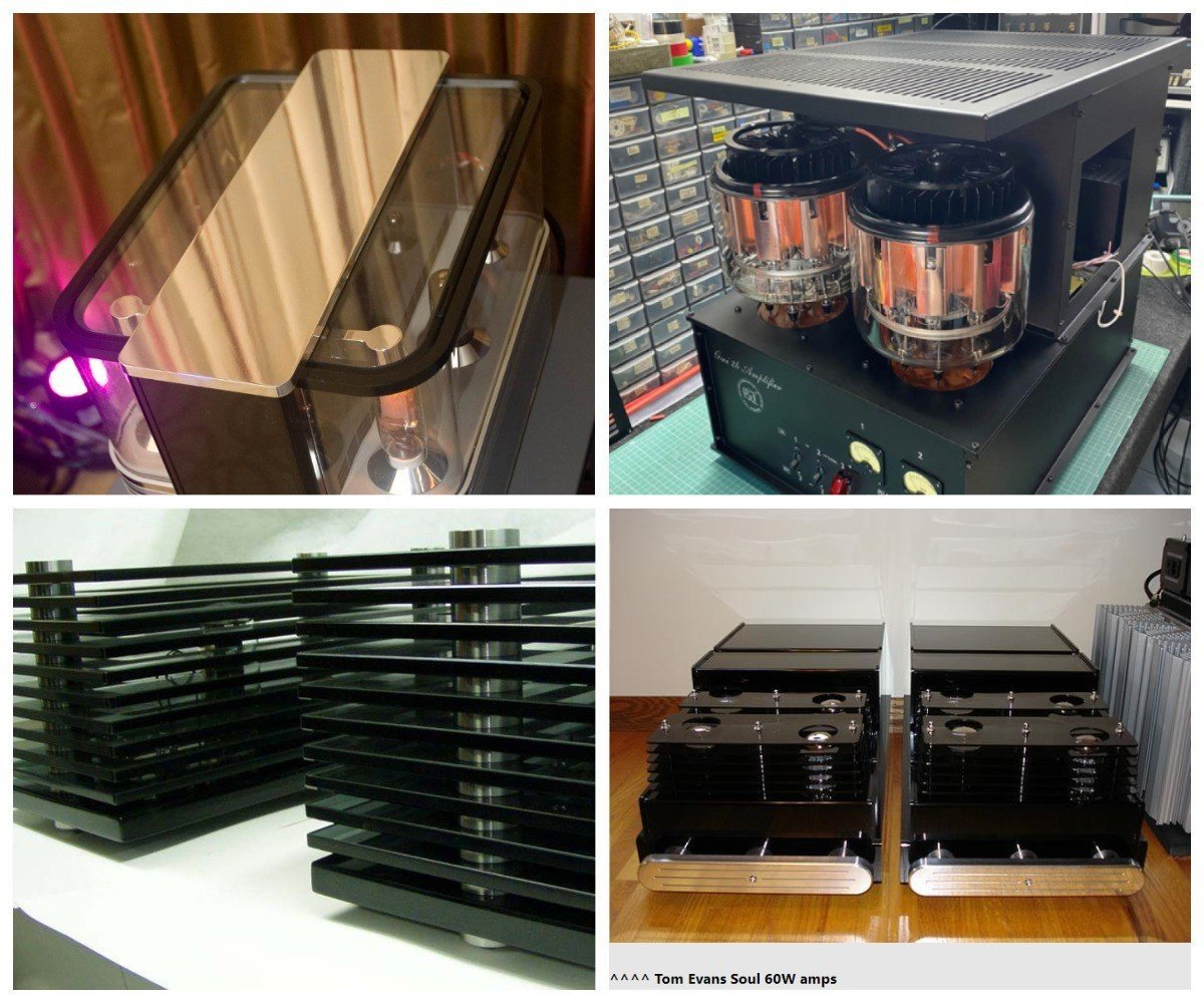

Завершил доработку и собрал окончательно.  Можно устанавливать в КДП и слушать музыку (в свободное от безделья время).

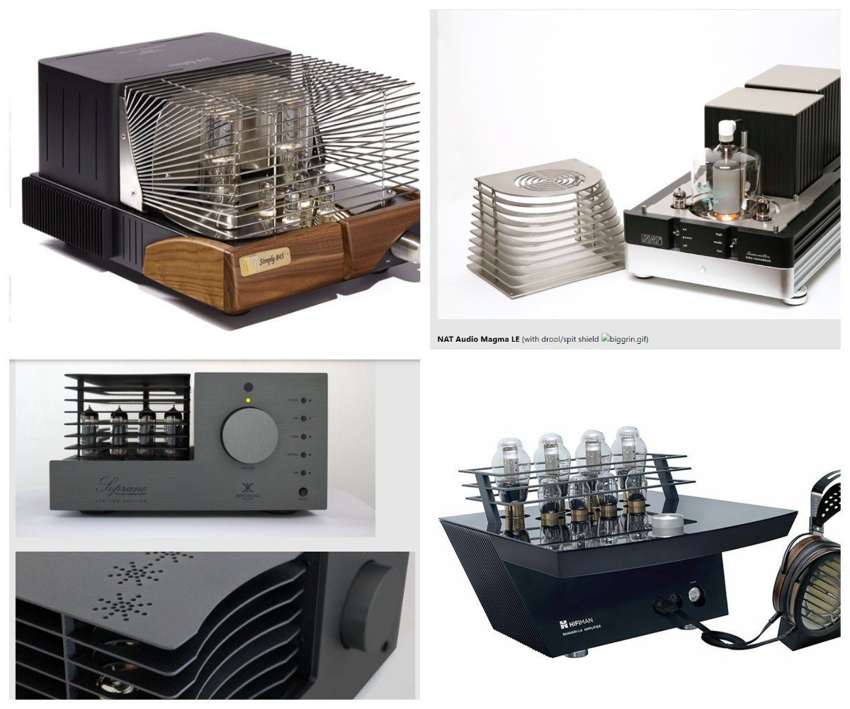

  Мне больше всего понравился вариант с рифленым стеклом. По цвету и освещению он хорошо гармонирует с лампами, придает визуальную легкость конструкции. На мой взгляд нужна некоторая доработка, связывающая стекло с конструктивом корпуса усилителя. Предложенный Вами вариант ограждения ламп выглядит грубо и мешает любоваться романтическим свечением ламп. Думаю достаточно лишь оградить анодные контакты периметром сверху.
 Привожу для раздумий фото подобных решений.
23 минуты назад, Фломастер сказал:
Спасибо!
Это не рифлёное стекло, это нержавейка полосатая, полоска зеркальная, полоска матовая. Анодные контакты ограждать сверху - на случай падения чего-либо на них ? Да, в этом что-то есть. Уже сделал 3 стойки 20х20 из AL профиля, две думал поставить по краям экрана, одну - спереди между ламп. Между ними планировал вставить мет.прутки ф2мм., но что-то засомневался в необходимости этого. Открытые лампы красивее при прослушке. На эти стойки можно положить сверху защиту. Попробую, будет ,,законченность,, сверху.
На счёт - любоваться романтическим свечением, так при прослушке эта сетка будет стоять в сторонке, она легкосъёмная.
1 час назад, ЕW2FJ сказал:
Спасибо!
  Да нет, падение чего-либо здесь мало вероятно, просто как бы ограничивающий периметр зоны с высоким напряжением, температурой. Дополнительно защита от дурака, желательно исключить возможность не контролируемого снятия анодных изоляторов, касания изолированных высоковольтных проводов. Требования безопасности требуют наличие ограждения, выступающий периметр, (как кенгуру на автомобиле) с некоторыми оговорками выполняет эту функцию. Защитная решетка будет не нужна.

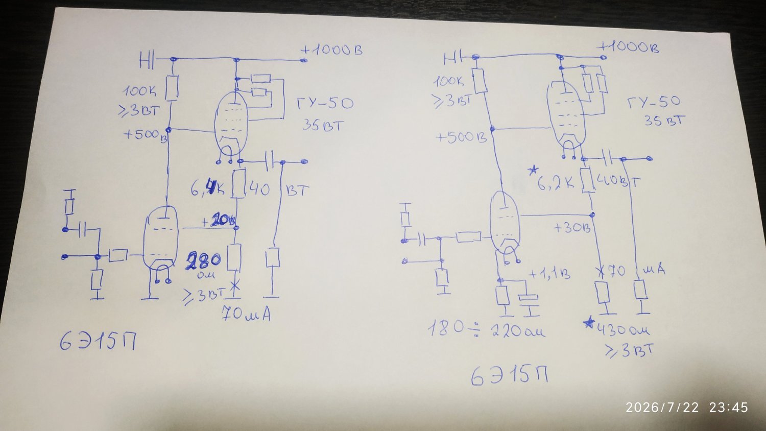

IMG_20260722_234535.thumb.jpg.6eb899c75438505356e8ec149bf74734.jpgУ меня в каком то смысле праздный вопрос, вопрос к знающим людям которым ответить было бы интересно.
Прочитав тему невольно возник вопрос о мощном драйвере высоковольтной лампы, раскачка ведь нужна прилично большая.
И умозрительно прикинул схему, сам я не профессионал в ламповой техники, (как тут не вспомнить простые но в то же время великие слова товарища Резвого)
Судя по кривизне первой лампы, этот драйвер годится (если он вообще эта схема реализуема) разве что в мощные гитарные однотакты.
А блока питания на 1000 вольт нету....
Если конечно постараться то можно умножить сеть и проверить схему на хоть какое то соответствие, но вдруг кто понимает более менее скажет имеет ли схема недопустимые несоответствия как драйвер для выходной лампы гитарного усилителя.
Для музыки первая лампа кривовата не в меру как я понимаю для максимального размаха напряжения, как предполагаю грубо -+250...300 вольт амплитуды.
Параметры 6э15п
https://frank.pocnet.net/sheets/112/6/6e15P.pdf
13 часов назад, Юрий собираю радиолампы. сказал:
Ну высоковольтные лампы  как и условно низковольтные ,бывают с разной крутизной.  Одним нужен мощный драйвер ,другим не очень... надо все смотреть по ВАХ. В любом случае,  питать весь усилитель от одного высоковольтного БП это не  лучшее решение. Будите много греть анодные резисторы. Намного практичней делать двойной БП ,отдельно с выпрямлением на вых.лампу и отдельно выпрямление на более низкое напряжение для первых каскадов.
