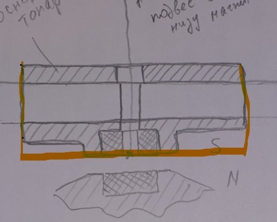

Ух ты, неожиданно. Может бором алмазным надо сверлить (шариком) и обороты 5..10т?
28 минут назад, ВАК сказал:
А полусферу не планируете изобразить?
Ну с этим уже сложнее,тут думать надоть. :smile-03:
А теперь, если серьёзно. Просверлить вполне возможно.Твёрдосплавное сверло,охлаждение и обязательно упор с обратной стороны,иначе легко выломать на выходе сверлом. Электроэрозия должна взять без проблем. Можно и попробовать приспособу сотворить,это не очень сложно по идее. Пробовать надо,благо магниты копеечные. И о температуре не забыть.
7 минут назад, Agats сказал:
Может  пробовать 32 магнит если нет 52ого?
Пока не попробуешь не узнаешь.
https://www.youtube.com/watch?v=Tj8Uj_g3o2k
варварский способ
А так ли сильна сила устаканивания полюсов двух магнитов, да еще с зазором. Может пока на уровне опытов пренебречь полукруглым.
И пока на ум приходит только лазерный луч
Чтоб собрать некую действующую модель для экспериментов,нужно всего лишь  дрель,напильник,несколько деревяшек и пара вечеров времени.Пальцами очень многое можно будет посчупать. У меня есть пара почти готовых тонармов,как оказалось сделанных с ошибками.Как ни странно даже в таком виде они вполне достойно работают.Может я и тугоухий???Бывает. Пока в планах линейный привод тонарма,а на этот поищу магниты с дырками и прочую информацию ,позже продолжу,должно быть лучше. Благо теперь есть о чём поразмыслить.

Не не, никаих полукруглых пока...их не видел даже на алике. Ох, может нельзя доводить до красна неодим, потеряет свои свойства...но видео достойное, благодарю
Неодимовые магниты покрыты никелем. Если разрушить покрытие, то магнит со временем (довольно быстро) превратится в труху. Есть ещё кобальтовые магниты, они без покрытия никелем, можно попробовать их обработать. Но лучше сделать полюсные наконечники из мягкой стали нужной формы. Я бы вместо покупки всякого хлама (типа моего торенса 160), посоветовал купить станок токарный, он в отличии от этого хлама (при наличии нормальных рук) позволяет делать разные необходимые детали. Причем со временем приходит осознание, что можно сделать и лучше, чем в том же торенсе.

Бонусом отвлечёт от занятия всякой ерундой неведомой на время освоения и доводки станка.Что уже само по себе очень увлекательное занятие.:smile-03:   Полюсный наконечник из керна динамика я точил,но эффекта не заметил.Видимо из за базовой ошибки в точке подвеса.А со сверлением магнита просто прикол. Ясно ничего хорошего не выйдет
