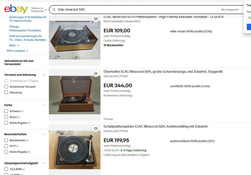

12 часов назад, Agats сказал:вообще ничего нет на ибей, 22ой один всего и  в англии..и без шела и какая то непонятная "декорация " на корпусе, что то самодельное как понимаю... 150 фунтов. Вот и всё, всё исчезает
На ебей генрманском неск штук есть притом недорого за 109 к примеру.
Это 50ки,  22ых меньше, которые без ченджера. ПС не, за 3евро тысячи не готов покупать , хоть и хотел бы. ;).

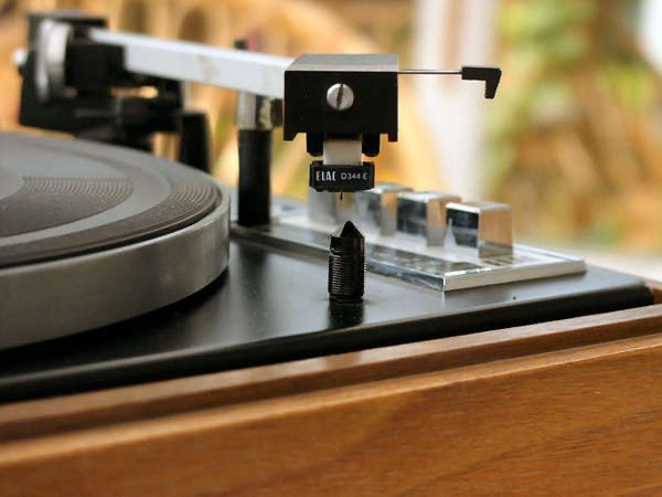

как всегда я паникую заранее, скинули мне фото кантилевра относительно пластинки
 Да уж, паникер я, но тонарм такой тонарм вниз смотрит на первом сообщении, что я ужаснулся и спаниковал :)
Пока интернет мегафон опять не отключил, решил всё же написать. Не зря запаниковали, есть причина, но братова проблема довольно легко решается!
Если посмотреть на родную елаковскую голову с её родной арматурой и сравнить с братовой, то разница по высоте будет миллиметров 5-ть, а то и шесть, привернуть через латунные втулки, к примеру.

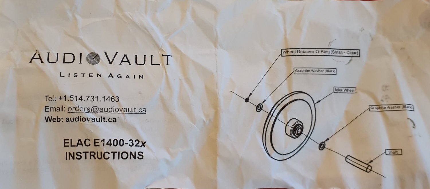

Дабы не создавать новую тему про 22ку, здесь скажу, что на них выпускает канадская фирма ролики как и на дюали, а итальянцы для ленки.

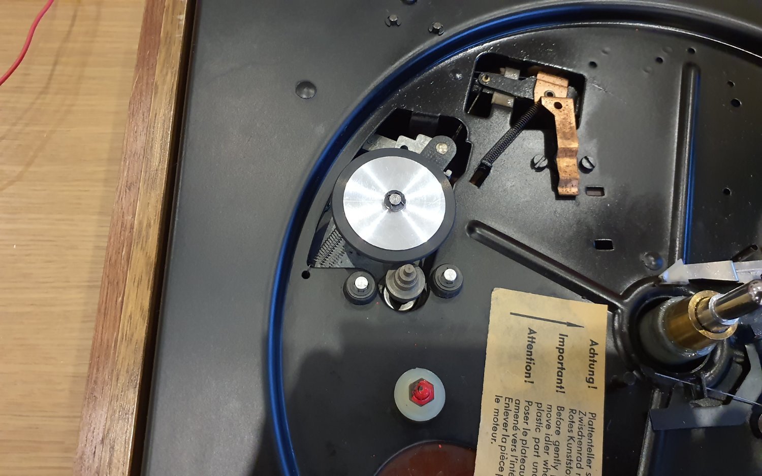

Старенький ролик стучал приближаясь к проигрывателю, это раздражало. Сейчас тишина. Очень хороший проигрыватель. Как то сделаю совместный обзор роликовых турнтэйлблов  дюаля 1019, элака 50ки и 22ого и ленки 75ки.
9 минут назад, Илья Александрович сказал:
У меня друг делает ролики и на ленки и на все другое, если есть образец.

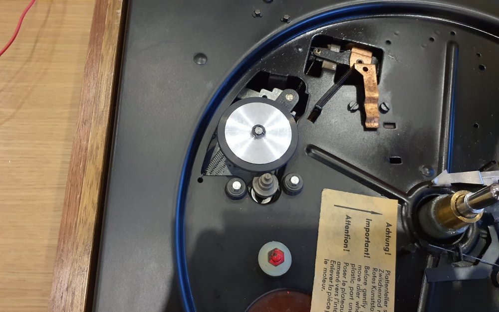

Да я то же думал побегать к токарю...но потом лень стало чертить, расказывать, обдумывать допуски посадки...и с доставкой обошелся не так дорого - 57 евро. Дешевле чем на ленко, правда и меньше он куда ;)
Внтури алюминиевого ролика вставка- бронза фосфористая запресованна еще, на фото не видно. Грамотно всё. Главное теперь тишина
11 часов назад, Илья Александрович сказал:
Да он такие и делает, со вставками и т.д. и на ебее в том числе продает
Очень полезный контакт! Ремонты моторов делает, подшипники из пористой бронзы меняет?
