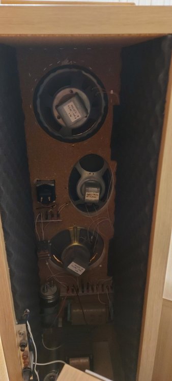

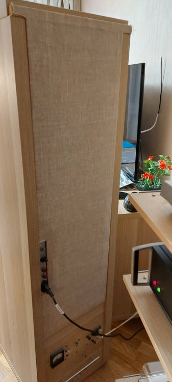

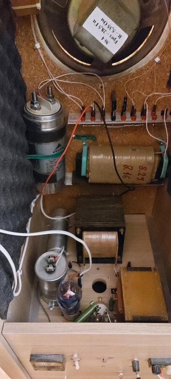

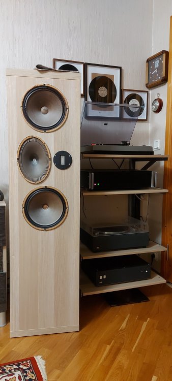

ОЯ. Можно сказать ПАС. задняя стенка закрыта рамкой с натяжкой в 2 слоя льняной тканью.
В каждой АС по оконечному унч на 2А3ЕН. Трансформаторы ДимДимыча. Межкаскадный и выходной.
С ув. Александр.

Александр, лампы динамики не высушивают? Объём то закрытый фактически....
9 минут назад, Dalex сказал:
Есть такое. По этому сейчас в работе моноблоки, которые будут стоять у стенки. Схемотехника та же.
