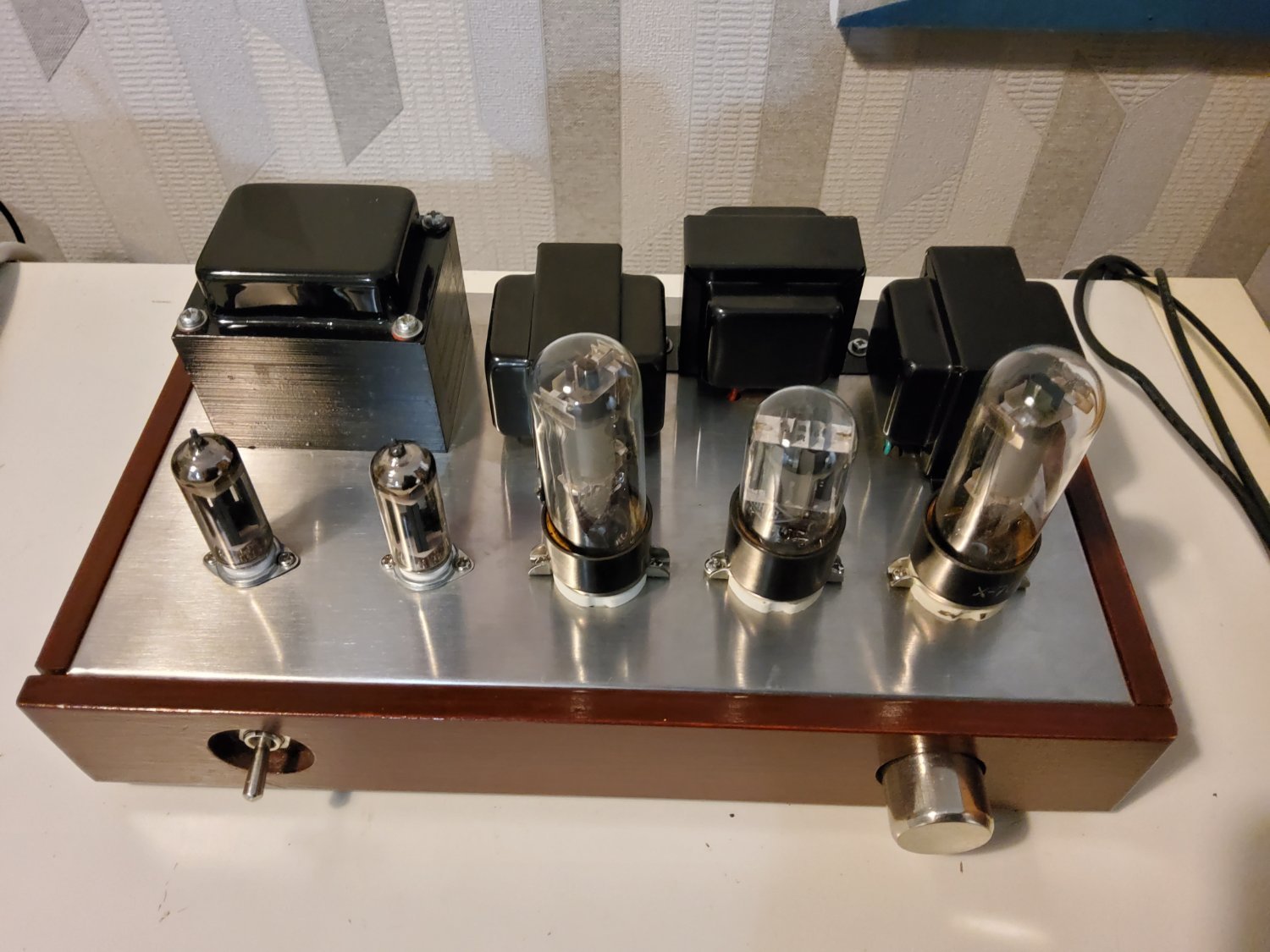

Думаю все таки пусть на каждый канал свой балон 6н7с,  проще подобрать два балона с одинаковыми параметрами , да и для дизайна интереснее.
5ц4с тянет же по току оба канала ?

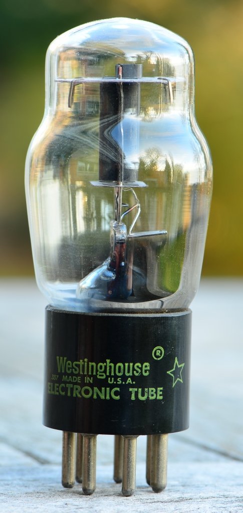

в баллоне "кобра" будет хорошо смотреться с 6ф6с , они же тоже "кобра" баллон
1 час назад, ВКН сказал:
Можно применить кенотрон 5ц3с. Но он визуально будет доминировать.
Если 6Ф6 кобры можно 5Ц4С, а если поставить 6А6 вообще класс, если все прямые 5Ц4М в помощь.
Да , 6ф6с у меня все "кобры" , других нет , потому думаю 5ц4с кобру поставить .
Три кобры вряд на заднем плане , две 6н7с вряд ближе к морде .
И три колпака , один по центру под силовик и дроссель , и два по краям под твз .
А дросселей ставить один на два канала , или на каждый канал свой ?
Если свой на каждый канал , то взаимопроникновение каналов будет меньше по идее ?
Или разницы нет ?
4 минуты назад, Kutun сказал:
Или разницы нет ?
Лучше три, один после кена и по одному на канал.
Давайте делать на том, что имеется. 5ц3с всегда можно поменять на 5ц4с, и наоборот, если предусмотрен накал 3А.
42, 41, 6F6, 6V6, 6K6, KT63, KT61 и пр. пр. пр. каждый выберет для себя сам. Тут конкретно 6н7с + 6ф6с.
1 час назад, Kutun сказал:
Или разницы нет ?
С непосредственной связью лучше раздельное питание по каналам, меньше проблем при регулировке будет.
Вы не поняли меня , я про раздельное питание каналов .
Две анодки , два кена , каждый на свой канал .
6 минут назад, Виталий1982 сказал:
Юрий имел в виду скорее по дросселю на канал. Городить два кена тут, наверное , избыточно
15 минут назад, Kutun сказал:
Делал двойное моно в одном копусе, два отдельных БП один транс с двумя анодными, два накальника. Общий соединил на входных разъемх.
7 минут назад, ВКН сказал:
Тогда два 6ц5с справятся.
Ну 6ц5с как то не серьёзно смотрятся
6ц4п смотрятся вообще нелепо на фоне октальных ламп .
5ц4с "кобра "
Это уже решено
Эстетика должна быть какая то .
5ц4с "кобра "
Это уже решено
Я буду собирать проект на окталах и пальцах. Главное лампы подобрать по хотелкам по звуку, а смешать можно всё что угодно.
Кстати, мне 6Ц5С по звуку больше нравятся чем 5Ц4С. Особенно 6Ц5С хороша в питании предварительных каскадов
Как по мне, то двухтактному усилителю кенотрон нужен как рыбе зонтик. РР - это скорость, драйв, атака, а кенотрон всё причешет и залижет.
