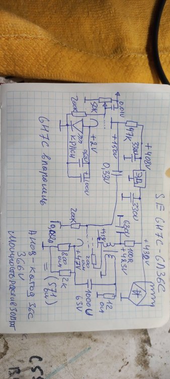

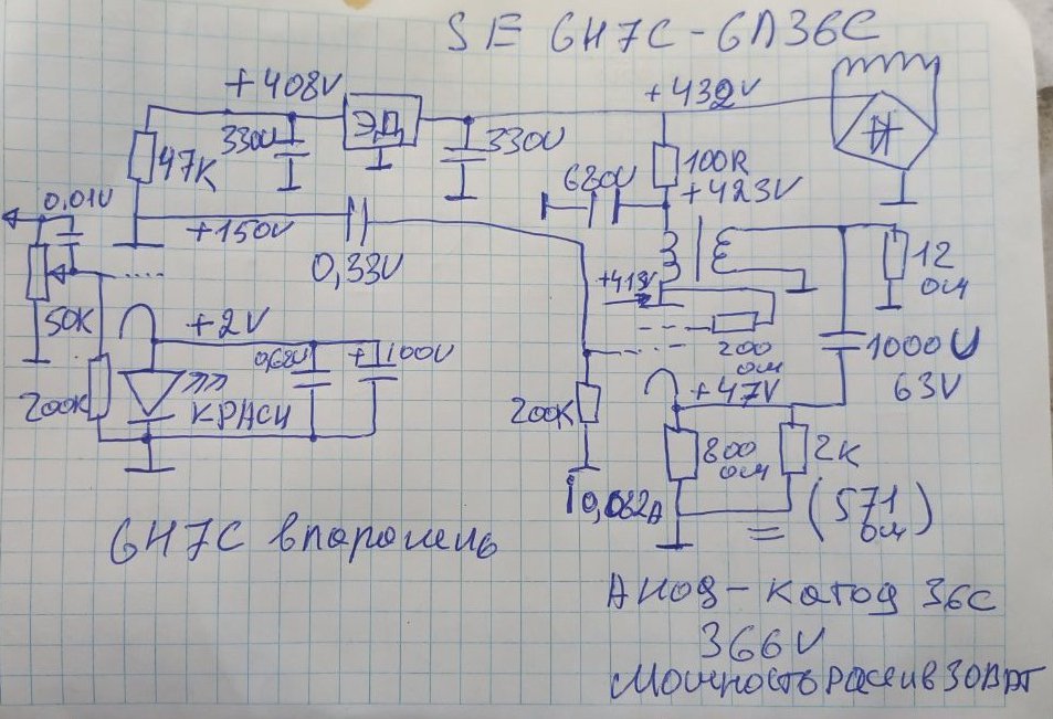

Сегодня пришлось немного починить свой se на 6п36с.
Сдохли разом в обоих каналах катодные резисторы у 6п36с.
Стояли какие то мейд ингланд 560 ом 20 ват .
Бахнули знатно , часть их корпусов намертво приклеились к шасси.  Поставил китай 100 ват  800 ом , в метал корпусе , что было по наличию , и в параллель им керамику 2к 5 ват , дабы приблизиться к начальным 560 ом.
Какая возможная причина ? Лампы остались живы , после замены резисторов режимы практически сошлись с теми что записывал при сборке в блокнотик.

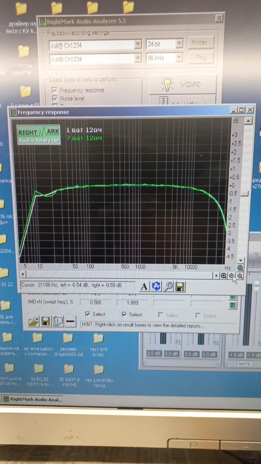

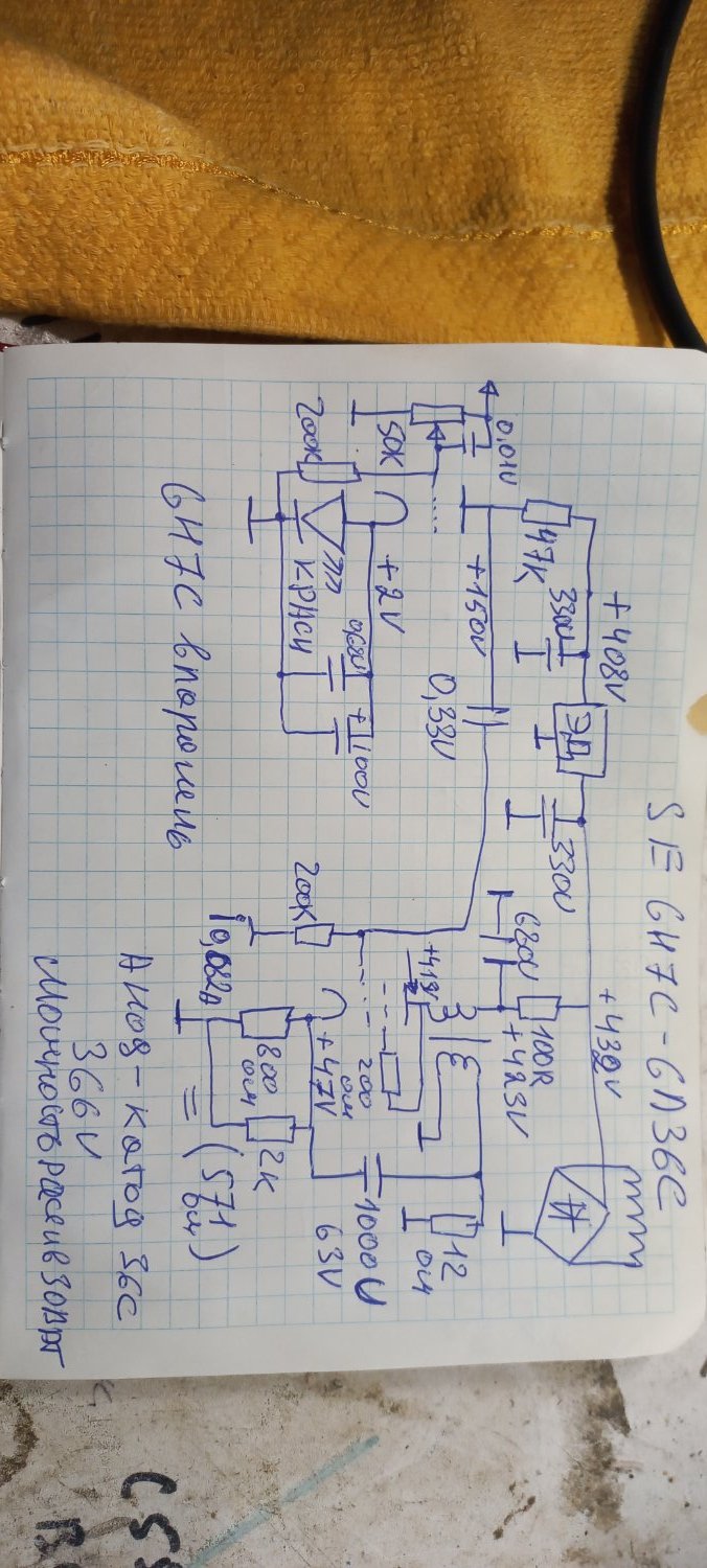

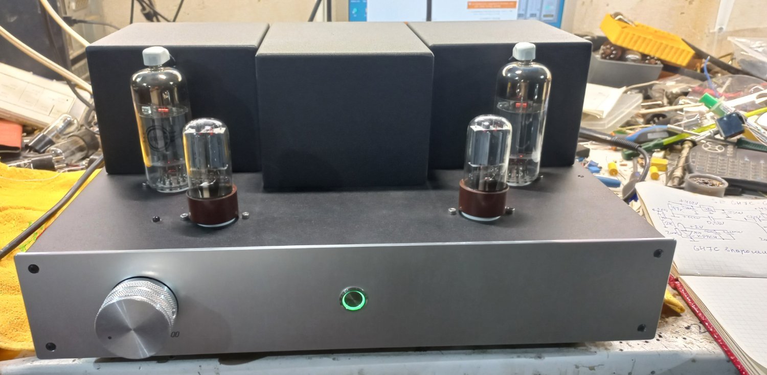

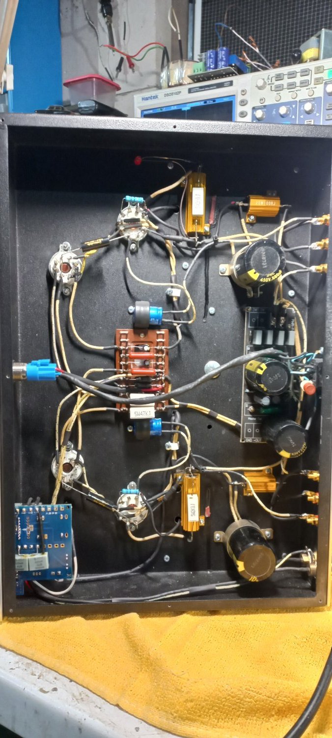

Схему и  немного фото самого уся , а так же замеров rmaa прикладываю.
Буду рад критике схемы и самого монтажа ( монтажник из меня конечно так себе ) 😀

Крайне странно, что бахнули резисторы, да и еще и разом оба, я бы проверил полностью часть питания унч, схема то максимально простая, пробовали ли 6Н7С со стальными анодами и «белые» 6П36С ?
Блок питания предельно прост и он фактически на схеме.
В голове только один вариант , если сильно скакануло в сети , но другая техника жива , да и электролиты в анодном тоже живы . Хотя по напряжению они имеют небольшой запас , они все на 450 вольт .
Про белоанодные 6п36с слышал , но в живую не видел .
6н7с с стальными анодами , вообще не вкусе о таких .

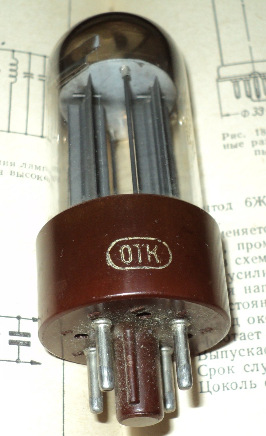

Спасибо за фото , 6н7с есть какое то количество,  нужно порыться и внимательно посмотреть .
Я сравнивал звучание с чёрным цоколем и коричневым , на коричневых звучит как то яснее , ,хотя по замерам ачх и гармонических все одинаково , может и самовнушение .
Но с другой стороны , как то усадил супругу на диван в кдп , и просил её послушать чёрные и коричневые , переставлял лампы раз 5 наверное , и она тоже пришла к мнению кто коричневые звучат интереснее .
Пытался найти в сети,  почему одна и та же модель лампы была с разным цветом цоколя,  но вразумительного ответа не нашёл
2 минуты назад, Kutun сказал:

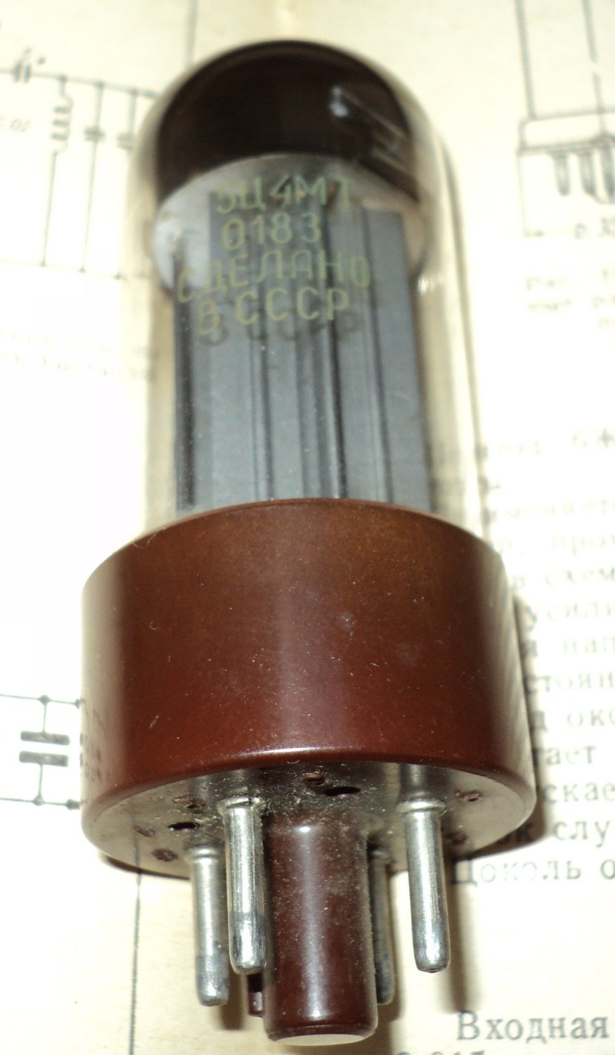

Просто порой разные партии завода-изготовителя цоколей приходили на завод, где изготавливалась начинка лампы, ничего удивительного в этом нет, даже лампы одного завода, но разных годов, могут звучать по-разному, я предпочитаю лампы до 1970х

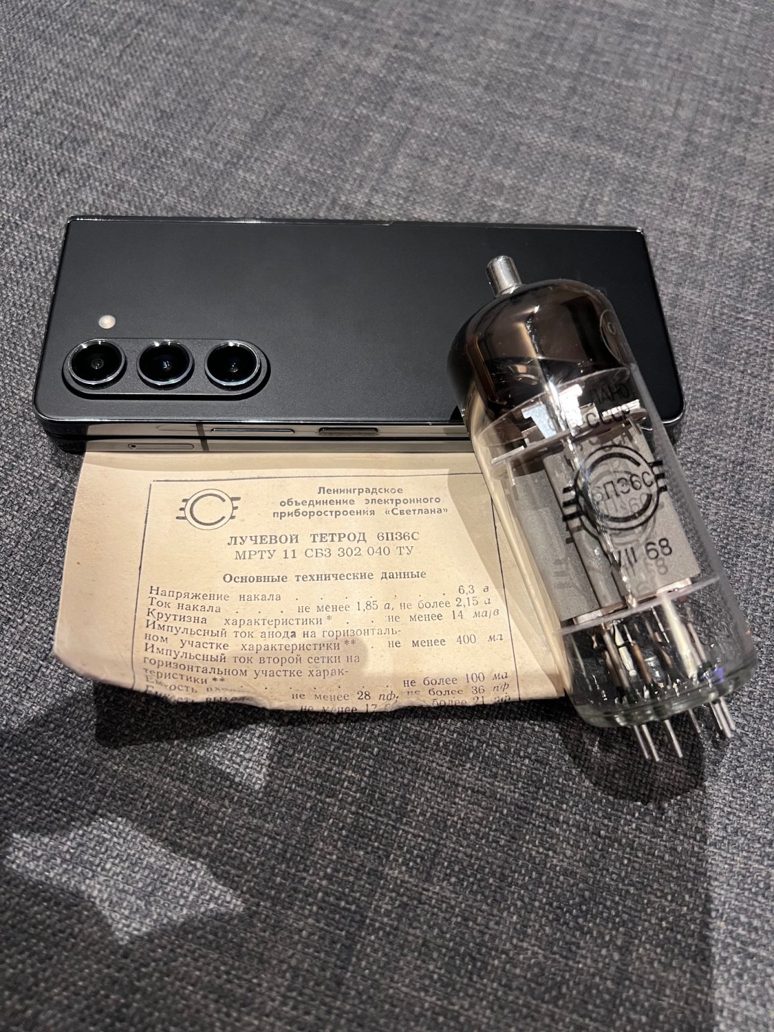

По режимам нужно схему перепроверить, с 6П36С я мало знаком, в целом я бы поставил эл дроссель до оконечной радиолампы, чтобы полностью чистое питание шло в оба каскада, ну и емкость проходного конденсатора увеличить до 1мкф, анодный конденсатор по питанию 6П36С сделал бы поменьше, 680мкф там чрезмерно много как по мне
Вот такие «белые», или их еще называют с «пушистым анодом», жаль 4шт всего таких

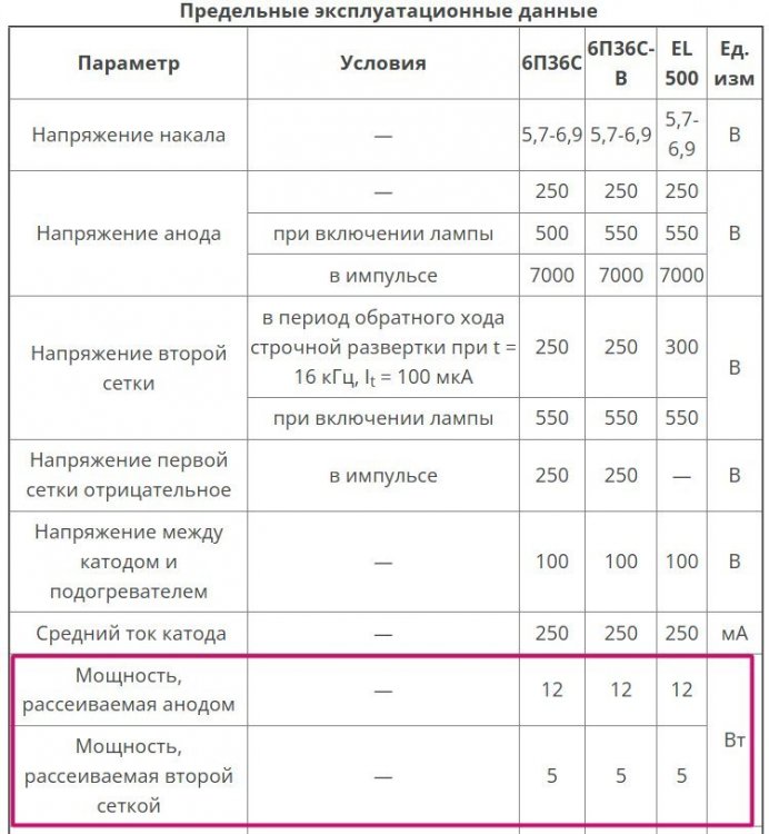

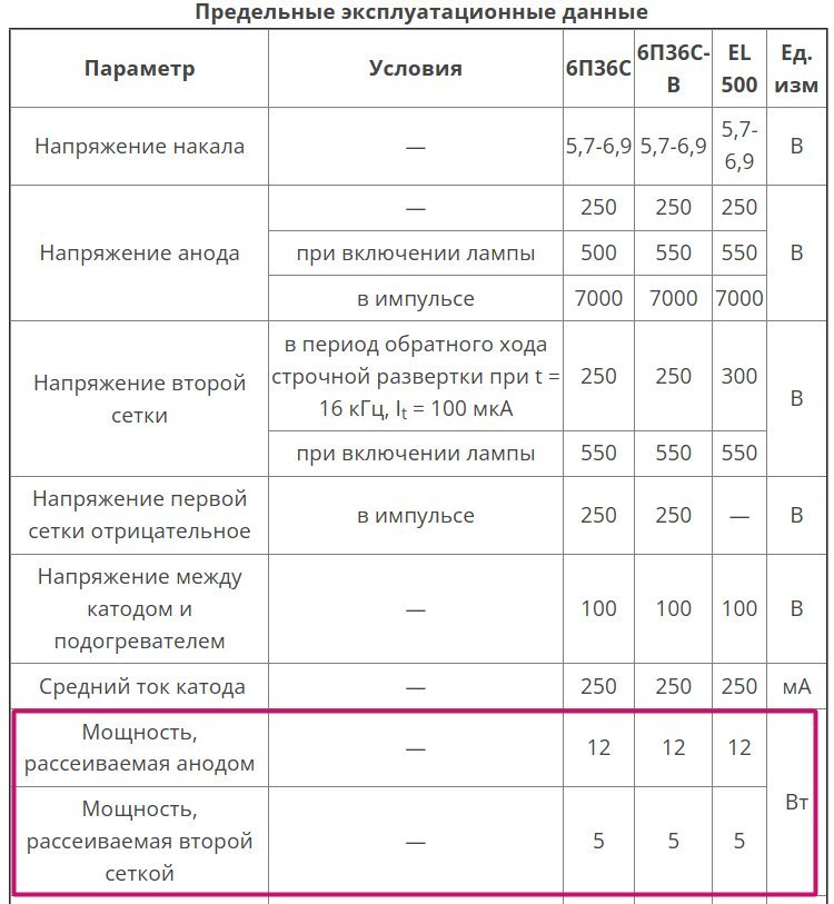

413v-47v=А-К 366вольт
366х0.082ма{47/571}=30.12 ватт
У Вас лампа рассеивает на аноде 30 ватт, по даташиту 15 ватт треба.
Превышение в два раза.
И я бы поставил вместо 6Н7С, с её внутренним сопротивлением в 11К и усилением 25, что-то типа 6Ж43П-Е.
Ну и если, накалы могут, то вместо 6П36С поставить 6П42С с камерными анодами, в этом случае режимы выходной лампы можно оставить прежние, с натягом, но предварительную лампу надо всё же сменить..
И что там делает конденсатор 1000мкф 63в, который установлен между выходом вторичной обмотки выходного трансформатора и катодом выходной лампы?

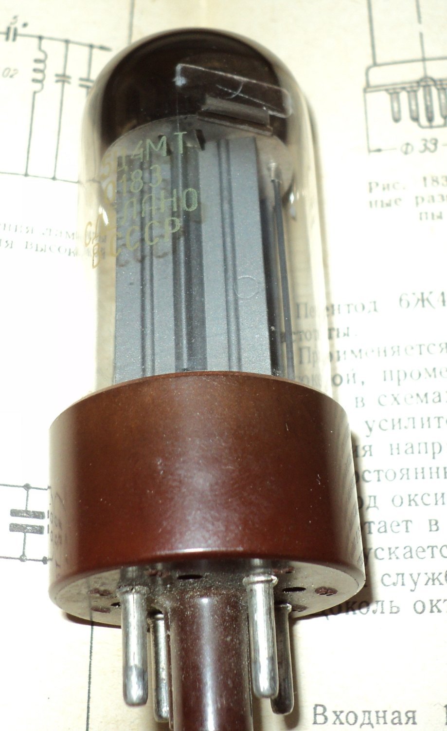

6 часов назад, W_L сказал:
Коричневый цоколь у ламп как правило  в Тропическом исполнении ...
Да, тоже интересно про конденсатор между обмоток твз узнать... Что за такое решение техническое? Для чего ?
2 часа назад, немой сказал:
«Т» обычно на дросселях и трансформаторах означала тропическое исполнение, те же Г-807 с коричневым цоколем бывают, но без индексов
8 часов назад, W_L сказал:
Эти лампёхи ещё с индексом ,,К" выпускали  и с ромбами ВП...
А что касаемо Г-807 ... то это генераторная лампа и коричневый цоколь это нормально  тем более их выпускали с разными ТУ и ЧТУ а вот её ,,сестру 6П7С с коричневым цоколем не встречал ... может и есть ... :smile-33:
2 минуты назад, немой сказал:
Да, с индексом «К» тоже встречал, есть такие, только обычные, серые, касательно цоколей, чего только в СССР не чудили
18 минут назад, немой сказал:
Это про 6П36С имелось в виду ...
На счёт цоколей и что с ними чудили ... очень спорное заявление ...
Анод +2я сетка у 36й 30 ват держит  спокойно и без малейшего покраснения . Это общеизвестный факт , почему так в даташите мало , ну не понятно .
Даже если сравнить площадь анодов 6п14п  и 6п36с  и их макс паспортные мощности .
Слегка краснеть анод у 36й начинает примерно с 38 ват анод+сетка.
Мой первый se на 36й лампе у клиента с 19 года пашет , лампы ещё не менял .
3 часа назад, Климентий сказал:
Один из вариантов катодной оос.
Заметно снижает искажения вносимые выходной лампой и улучшает ачх.
Попробуйте .
Я так давно делаю почти во всех своих se
6 минут назад, Kutun сказал:
Вполне понятно: режимы даются для использования лампы по прямому назначению, т. е. в выходных каскадах строчной развёртки. Мы же используем её иначе, отсюда кое-какие параметры мы можем форсировать.
