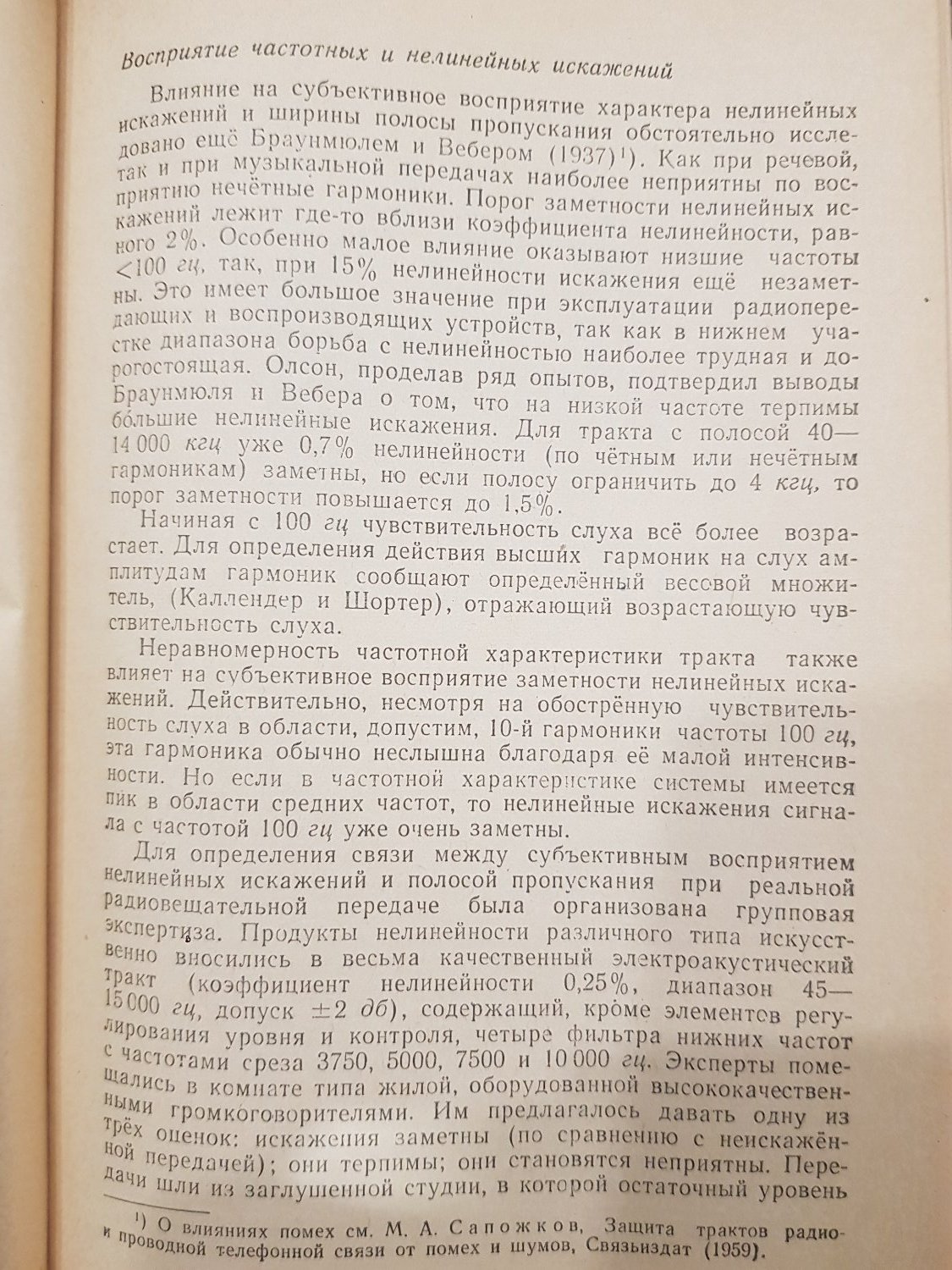

Недавно попалась мне  книга,  многие возможно ее уже читали, где есть ссылки на научные данные по этому вопросу..
Исследования проводили Браунмюль и Вебер. Про этих авторов  я ранее не слышал.
  Повторил и подтвердил Олсон, а вот это известный мне ранее, аудио специалист.
"Доктор Гарри Фердинанд Олсон, (28 декабря 1901 — 1 апреля 1982) был выдающимся инженером и изобретателем в RCA Victor, директором по акустическим исследованиям в RCA Laboratories, Принстон и первопроходцем в области акустической инженерии XX века[1], в частности в области высококачественного воспроизведения, цифрового синтеза музыки, микрофонов, громкоговорителей, акустики, радиолокации, подводной связи, магнитной ленты и шумоподавления.
Олсон написал десять книг, в том числе «Динамические аналогии»,[2] об электромеханикоакустических аналогиях, и получил более ста патентов."
Выводы вкратце насчет кни :
Порог заметности кни лежит вблизи величины ок 2 %.На нч ниже 100гц это уже порядка 15 %
От Олсона , зависит заметность от ширины ачх тракта, на ачх 40-14000,к примеру,  заметны 0.7%. (Суммарно четные и нечетные, четных заметность гораздо ниже).При ограничении до 4 кгц, порог повшается до 1.5%.

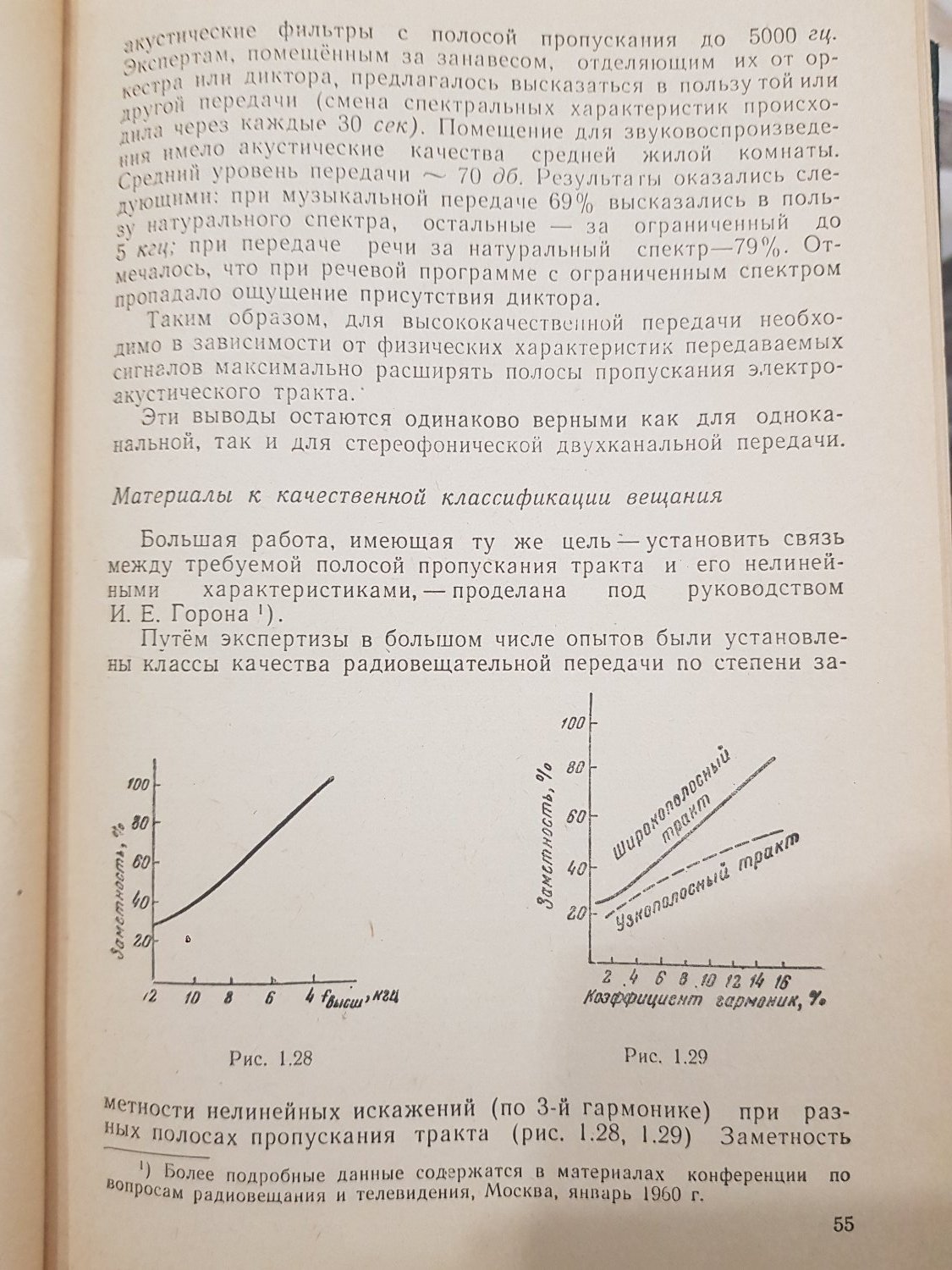

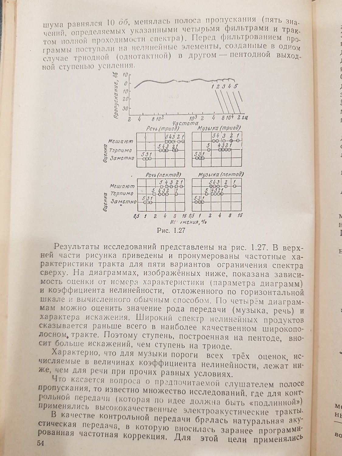

Подобности на фото с книги Дрейзена.17584685444943676790103013689713.thumb.jpg.d9d154349d051d185ec6b47c91f9c41f.jpg17584685987298960926873816537285.thumb.jpg.6f1a2e33c9dcb438bbb987c38e1259e2.jpg1758468623506859850694038642203.thumb.jpg.2f392e68687ccd19cb99d10f5cbbcb61.jpg

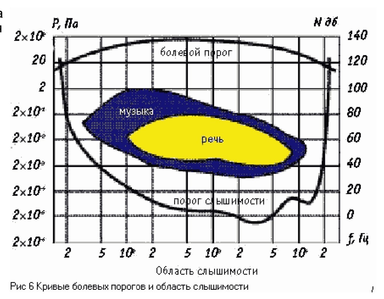

Лет 20 назад эта картинка полностью изменила мое представление о том, каким должно быть звуковоспроизведение. Разница в чувствительности нашего слуха на частоте 50Гц и 5000Гц порядка 40дБ!

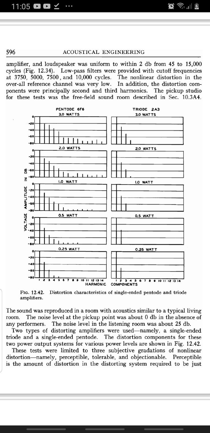

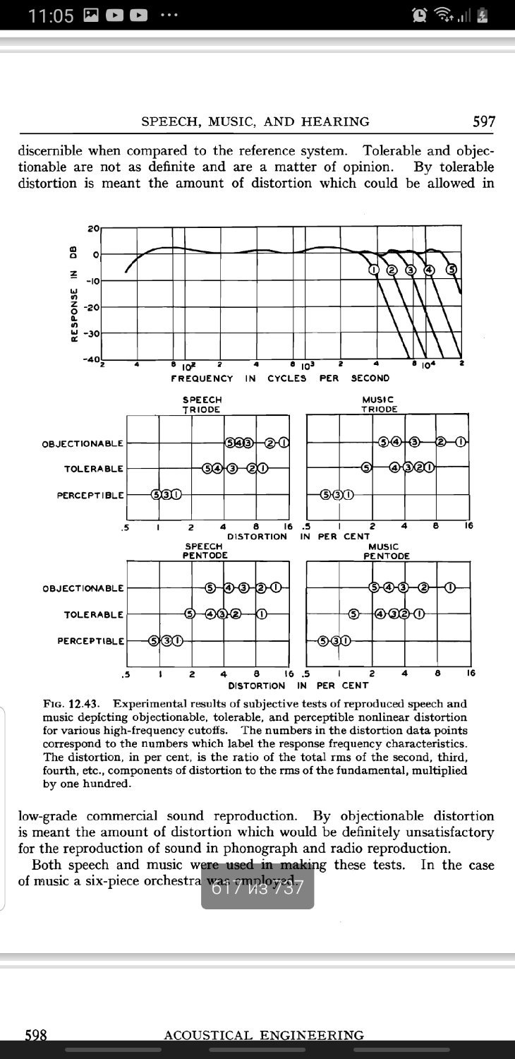

Картинки из книжки Совы это Олсон "Акустикал инжениринг" стр.597 -http://cyrille.pinton.free.fr/electroac/lectures_utiles/son/Olson.pdf
Почитайте, там есть и раздел "Measurements", для носителей "вузовского"
знания, и раздел "Speach, Music and Hearing" для знания академического.
P.S. Константин, ваша картинка тоже из Олсона.

Я приводил фото из страниц книги Дрейзена, что он взял из Олсона.""
Вот из Олсона, спсибо давшему ссылку на книгу Goofnm, графики результатов исследований.
Видно, что самая низкая граница слышимости кни,на самой широкой ачх, и на пентоде с его более заметными уровнями 3 й гармоники, около 0.7%. Для "perceptable", то есть  еле ощутимых, еле заметных  кни.
