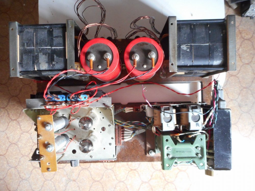

Наконец-то (в начале этого года) поставил давно приобретенные VR40CSE от В. Рыжкова в макет (полный усилитель уже не сделаю, скорее всего...) однотактника на 6П41С в триоде и обругал себя - за то, что не сделал этого раньше (ну, причины были, но ведь можно было и попросить кого-то сделать тяжелую в прямом смысле работу).
Теперь слушаю и - не думаю о технике. Приходившие и приходящие усаживаются - и перестают ерзать, а то и вздрагивают от неожиданного фундамента звука (акустика - ЗЯ 70 л на Tannoy Gold Monitor 10", комната  - квадрат 12 кв. м, получилось 55 Гц).
Правда, сейчас и 225 Дж/Вт получилось в добавок к - для меня - БТВЗ.
А ЮАМ я очень благодарен за подтверждение того, что записи - это не синусоиды, а случайный импульсный сигнал, как я догадывался, еще в студенчестве взглянув на осциллограммы.
Вид сверху (белые цилиндры - МКР in castor oil 3,4 мкФ; сейчас заменил на МКВ-260 В-2 мкФ)
