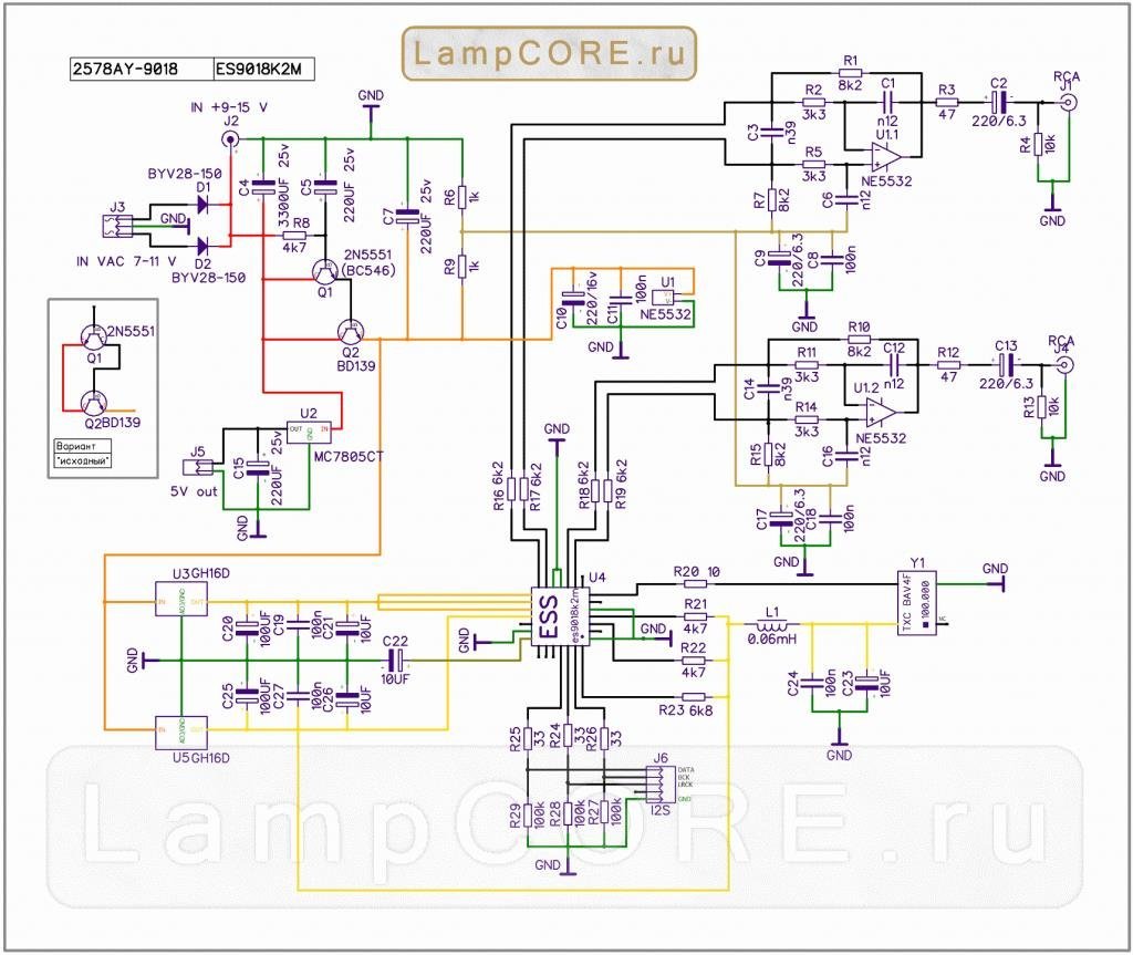

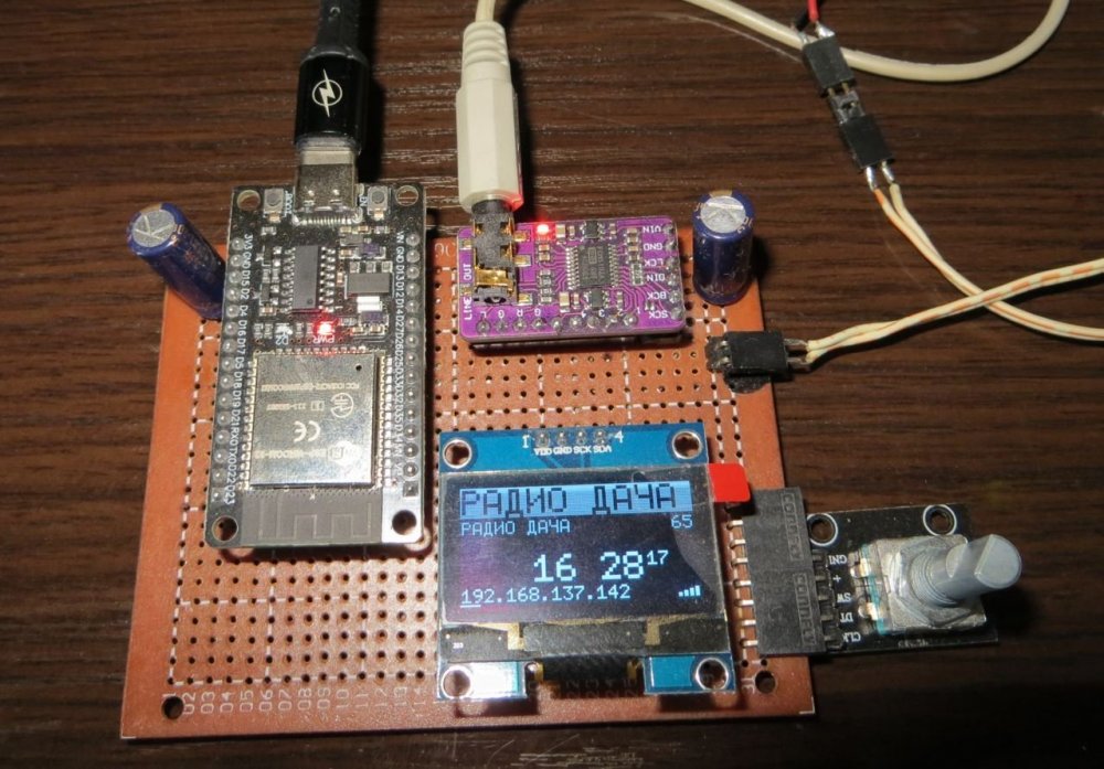

Как бы немного другой подход, чем у меня - вы поставили два буферных каскада - до цапа по I2C и на выходе цапа по аналоговому выходу.......... При таком решении требуется ЕЩЁ более продвинутый блок питания..... LM-ки хороши, но после них маловато конденсаторов, тут правда непонятно - сколько их нужно, чтобы получить очень качественное питание....
Я на PCM5102 сделал несколько проектов - начинал их применять в АРДУИНО проектах - в интернет WI-FI радио....... и как бы столкнулся с тем, что в обвязку нужны большие емкости электролитов, а цифровые усилители ставил без промежуточного буфера...... Как бы PCM5102 - по даташиту предназначена для работы без буфера.

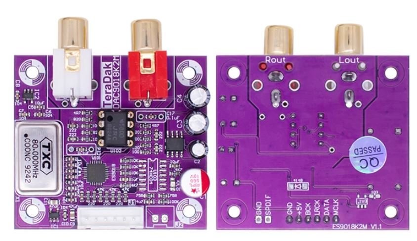

 А например, цап ES9018K2M  - он наоборот, по даташиту работать может только с буфером по аналоговому выходу...... То есть если душа требует буферизации - то лучше поставить , наверное, те микросхемы, которые изначально на такое рассчитаны.
      Вот на такой платке сделано плохо- двухполярное питание буферного выходного операционного усилителя - на импульсной микросхеме, которая из однополярного двух полярное напряжение делает. Но в ваш проект она бы очень хорошо вписалась.....   Она-ES9018K2M- очень точно ложится в вашу идеологию организации питания.
И тут как бы разделять подходы - для ламповых усилителей -одни варианты организации питания, а для цифровых усилителей другие..... Они , по моему опыту, сильно отличаются....... Ваш вариант - очень хорош для цифровых усилителей.....   А у меня подход на ламповые усилители ориентирован.

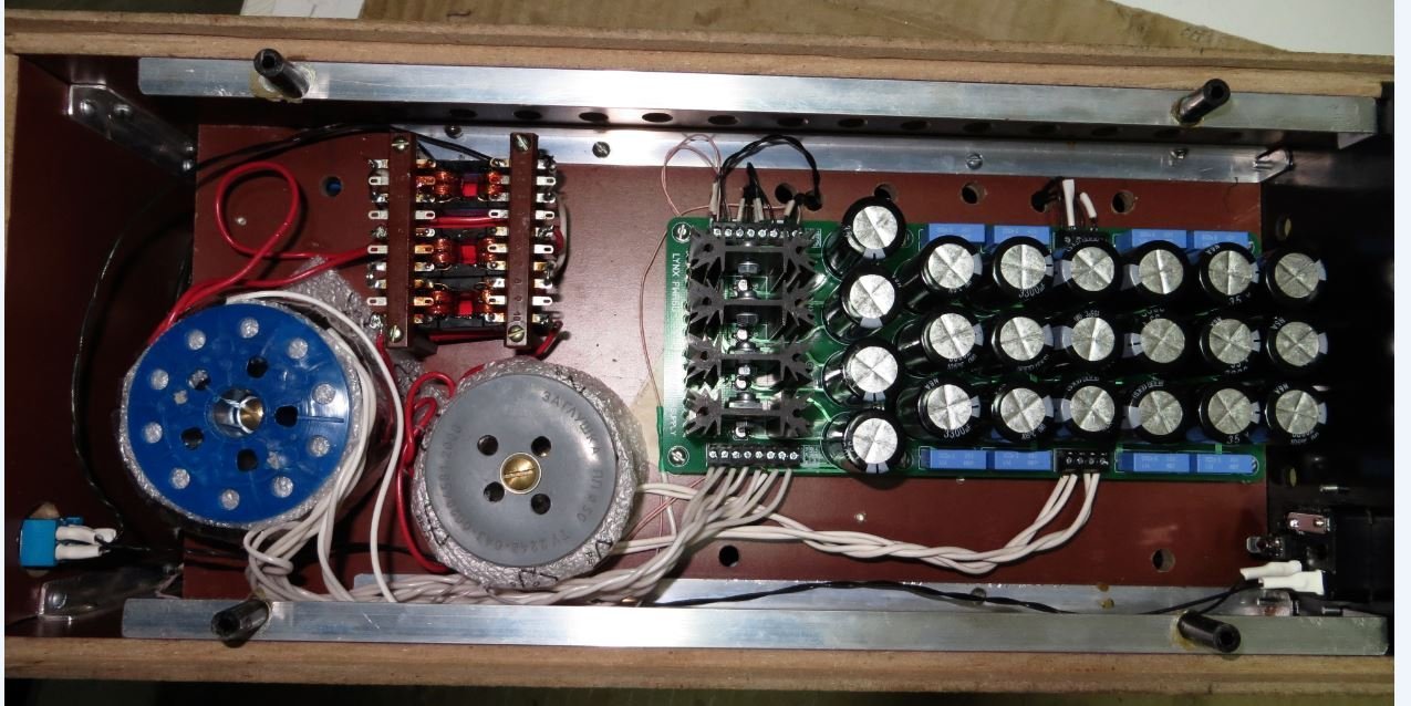

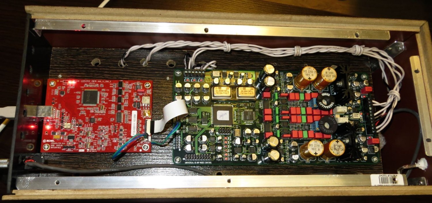

А на компьютерной системе у меня такой  цап стоит. На авторских платах от Андронникова и плата швейцарского USB конвертера EDEL.
С авторским (от Андронникова) блоком питания.
Так что, ДА.  Текущий проект по сравнению с этим - реально китайская игрушка.
НО одну узкоспециализированную функцию она может делать очень хорошо......

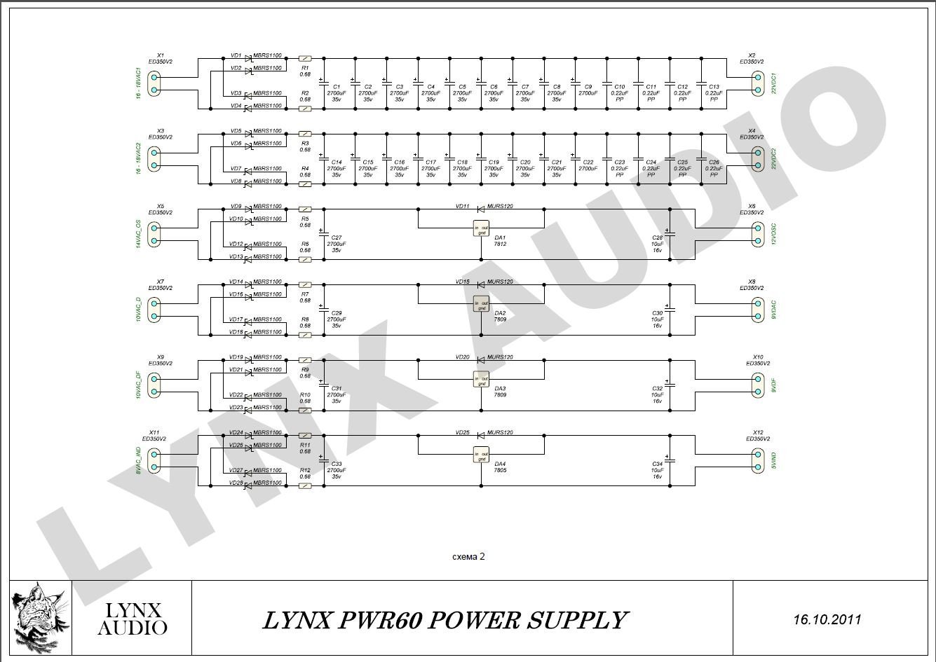

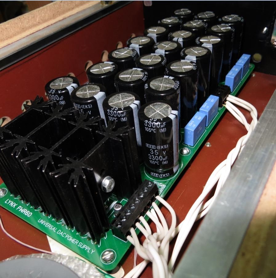

И обратите внимание СКОЛЬКО качественных конденсаторов (ROE) поставил Андронников в питание своего цапа...... 22 штуки по 3300 мкф 35 вольт.....      Конденсаторная емкость в питании очень важна для качественного звука.
А если вы емкостей в стабилизации не набрали, или не сделали стабилизацию по сложной схеме - следящей, с обратной связью, с опорным источником питания, высокоскоростную, с оптической развязкой ..... то со звуком - нормального качества не получить.
3 часа назад, lenivo сказал:
По моему вместо гирлянд конденсаторов по 3300 мкф хватило бы одной штуки. В СД плеерах начала 80-х стояло по 2200-1500 мкф в БП и звук отличный.
Да,  не нормальный. А отличный ! По многим отзывам.
Опто развязку также удаляют с сугубо положительным результатом.

6 часов назад, sova сказал:
Вот такой, например? :smile-03:
Там шесть каналов питания. Четырём из них действительно хватает и одного электролита после стабилизатора.

В СД плеере Филипс,  где чипы греются неслабо, радиатор массивный и оорячий, и значит,  потребляют немало тока,  на каждое напряжение из 5 ти,  стоит по 1500, 2200 мкф.Хватает.
5 часов назад, sova сказал:
Если вам - нормально, значит ставьте столько -сколько вам нормально. Только и всего.

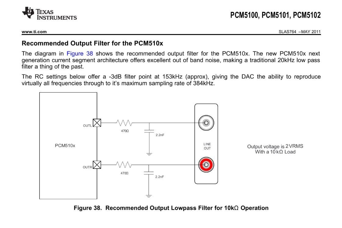

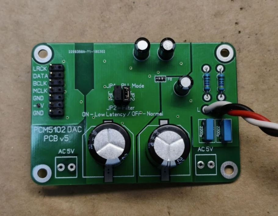

Китайский PCM5102 не улучшают ни 10000, ни 47000 мкФ в блоке питания, зато здорово помогает замена паршивой керамики в фильтрах на полипропилен 2200пФ и 1000 мкф чего-нибудь нормального прямо на платку ЦАПа. Кстати, у ней внутре неёнка  минус питания на выходной каскад внутри микросхемы импульсный, сам выходной каскад слабенький, для моих приложений буфер необходим, сейчас там OPA1622.
16 часов назад, lenivo сказал:
Это не я, а инженеры  филипса, разработчики сд формата,  ставили. Думаю, они знали,  что делали.

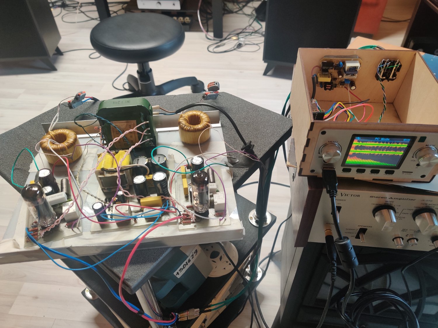

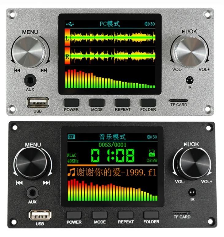

У меня вот как раз такая задача и стоит по просьбе товарища, собрать в одном корпусе. Скажите как лучше согласовать ЦАП с 6ф5п.
7 часов назад, ВАК сказал:
У меня стандартный выход цапа PCM 5102 очень хорошо согласовался со стандартным входом лампового усилителя. Пробовал усилители с регуляторами громкости 50к и 20к. С 20к мне понравилось лучше по звуку. По даташиту пишут, что надо ставить 10к - но побоялся ставить.
У PCM5102 заменил керамические конденсаторы на выходе на плёночные. Плёночные 2200 пф большие по габаритам, поэтому их напаял просто на выходные RCA разъёмы.

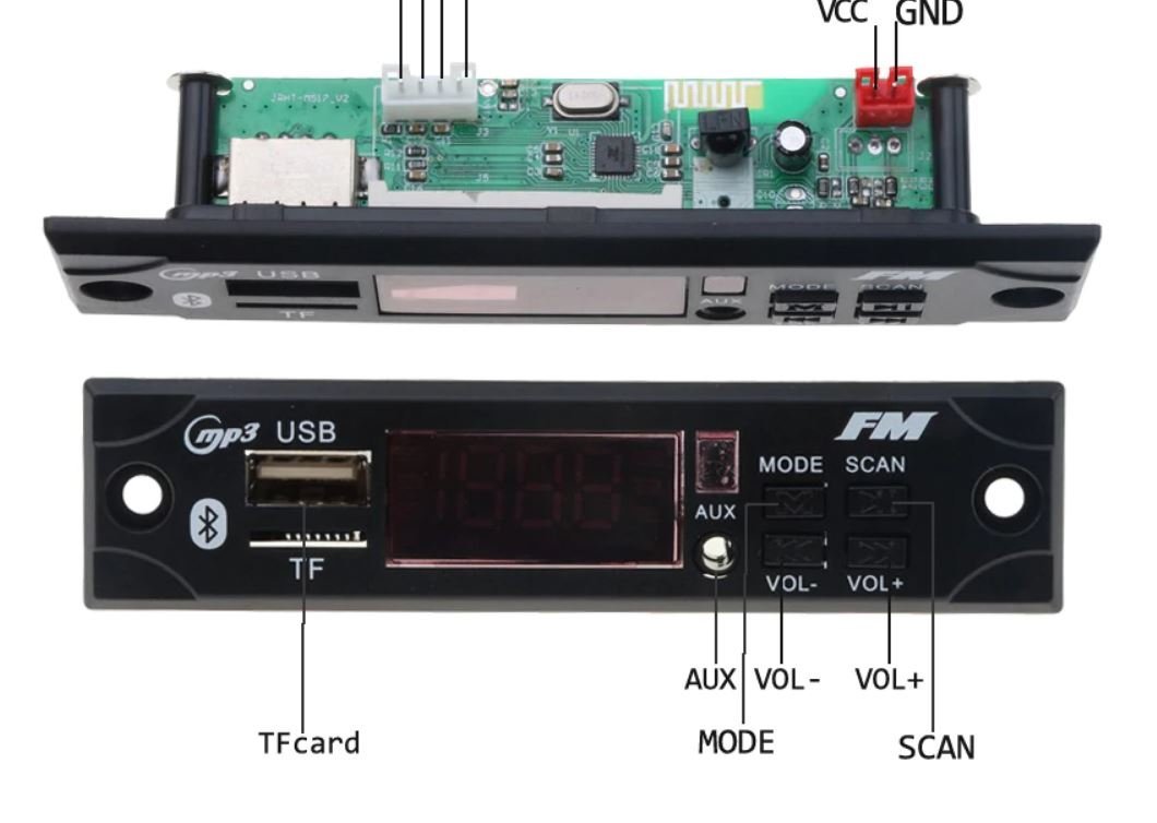

Вообще панелька KCX_TFT2_8_Player02_v2_1 имеет свой аналоговый выход и можно прямо с него звук подать на выход усилителя. Но по качеству звук хуже, чем с применением модуля отдельного цапа.
А вообще можно поставить панельку за 150-250 рублей. На ней только аналоговый выход. И их очень большое разнообразие. Есть с приемлемым звуком, а есть со звуком "полный отстой".
Я штук пять перебрал прежде, чем с нормальным звуком подобрал.
1 час назад, lenivo сказал:
Вот спасибо..а то мучался как на блохе распаять пленку. А родную керамику удаляем или оставляем? И какой разьем идет на РС?

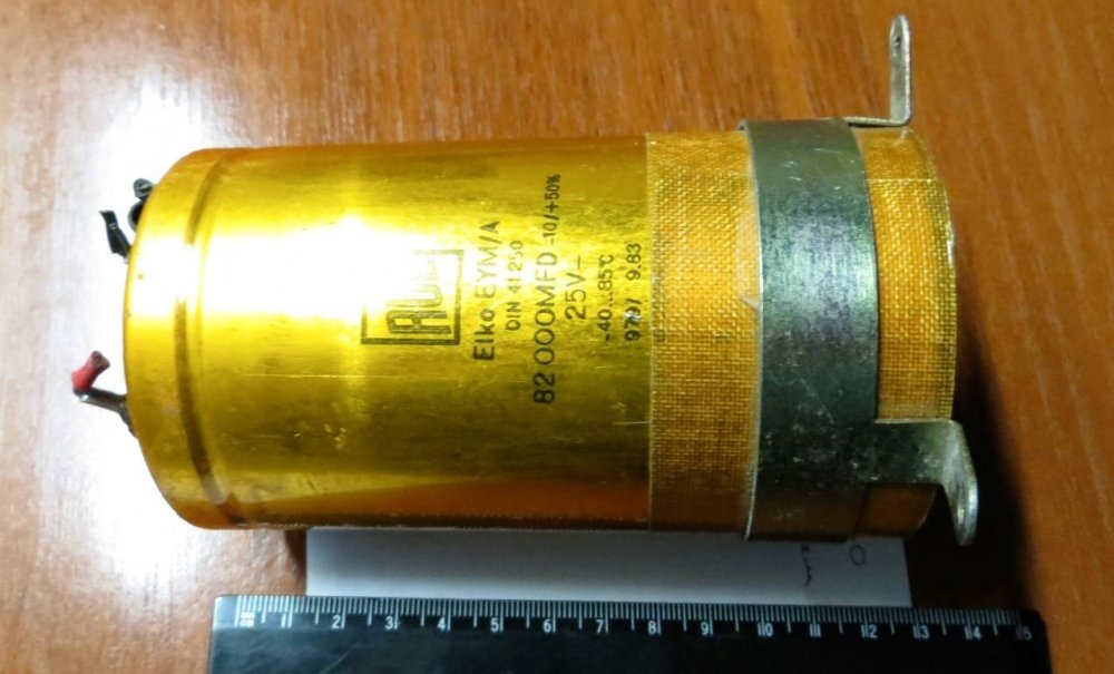

Всё, как всегда, не так, как кажется... Есть, говорят, общеизвестный ресурс:
Throughout the 1950s, as prices of capacitors decreased, designers steadily increased their values. The original Williamson amplifier used 8 μF paper capacitors; by 1952 Kiebert uses 40 μF electrolytics;[91] the 1955 reference design by Keroes used at least 250 μF bypass capacitors;[105] the 1961 budget amplifier by Wright employed a total of 600 μF.[106]
И да, у профессоров из Делфта ровно одна голова, две руки и две ноги. Как у всех. Philips ему знав, понимаешь-ли.
И я так понял формат NTFS  ему не по зубам? Надо думать как прикрутить к компу..а то это прошлый век
Оно с компа работает лучше, чем с флэшки, а особенно забавно запустить через комп TFcard - она воспринимается как USB диск. Тормоза процессора панельки сразу становятся слышны. И осторожно с флэшками содержащими немузыкальные файлы - треск и скрежет при  перелистовании гарантирован. В общем штучка забавная и прикольная, но на ламповик лучше подать с USB компьютера через https://www.chipdip.ru/news/usb-i2s-converter-16bit-48khz-pcm2706, если хайрез не нужен - очень неплохое решение с гальваноразвязкой. К сожалению снято с производства, есть китайские, вполне приемлемые, но без развязки. А цап к нему тот же PCM5102 или вот такой https://www.ozon.ru/product/es9018k2m-es9018-i2s-vhod-tsap-dekoder-plata-mill-plate-1921919136/. Выход ему при желании можно перевести на двухполярный и поменять керамику на слюду.
Я не удалял, просто добавил по 300 пф фольгового полистирола.
Что такое "РС" ? Я не понял? Если речь о персональном компьютере и о панельке в первом посте, то там связь с компьютером через USB разъём. Но я этот способ не тестировал. Мне не нужно для текущих целей.
Понятно..шнур USB обоюдоострый нужен..сейчас поищу в барахле.
А звучит то с Аудирваны неплохо..очень неплохо. Теперь осталось причесать и слить во единое. Благодарю!
И 11 полос EQ нам очень пригодятся под конкретную акустику. И гнездо USB продублировать на заднюю панель.
Попробовал один и тот же трек. Странно, но факт, с приложения Qubuz на телефоне звучит гораздо жирнее через Блюпуп. Вот и думай где собака порылась. Давно хотел отвязаться от Мака, все равно с телефона Аудирвану листаю. Держит только процесс перезаписи на ленту. На данный момент пока доволен Блюпупом. Телефон OnePlus 7Pro. старенький уже.

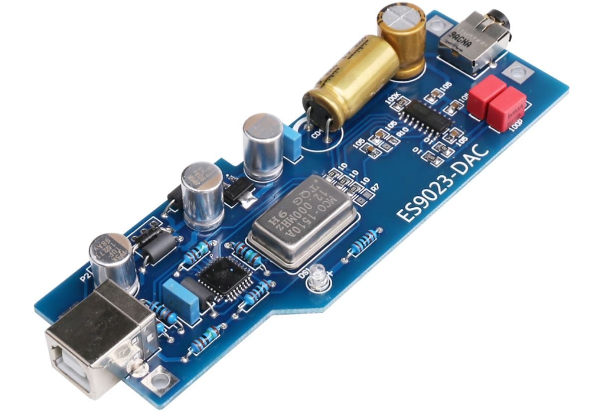

О.... В общем штучка забавная и прикольная, но на ламповик лучше подать с USB компьютера через https://www.chipdip.ru/news/usb-i2s-converter-16bit-48khz-pcm2706, если хайрез не нужен - очень неплохое решение с гальваноразвязкой. К сожалению снято с производства, есть китайские, вполне приемлемые, но без развязки.........

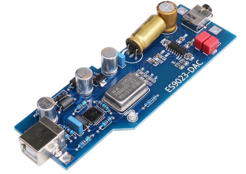

Есть такой DAC PCM2706+ES9023  в качестве тестового цапа....... По звуку совершенно не цепляет.

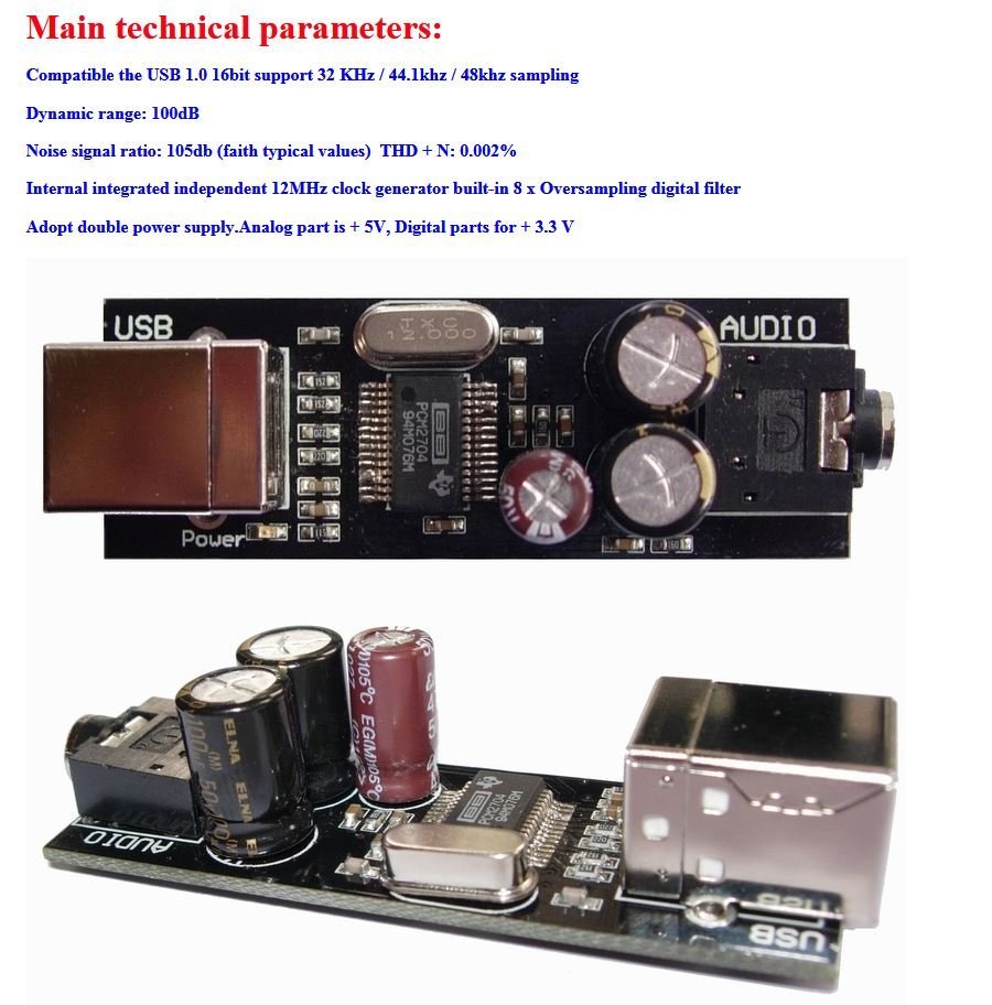

И такой есть ЦАП PCM2704
Но оно всё по звуку хуже PCM5102
