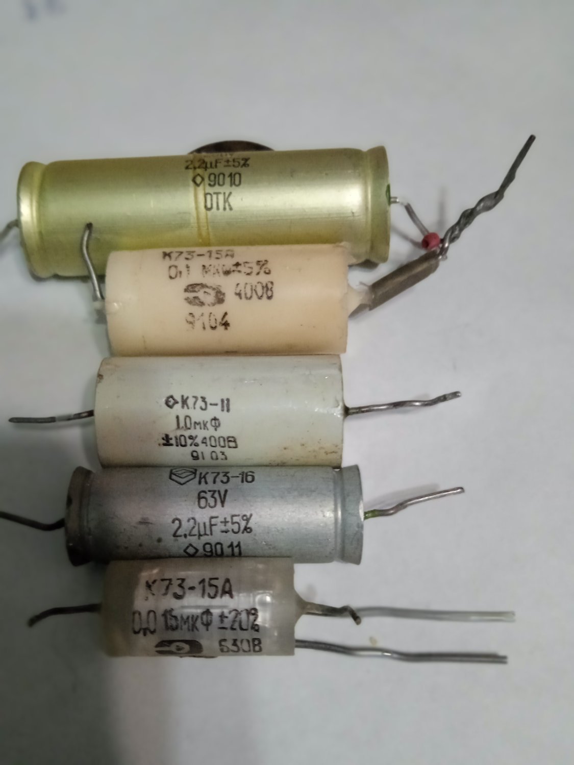

Ну пусть будет здесь ,на счет лавсана, ставлю такие, ничего хороший звук ,ну может просто не слышу. правда все БУ.
