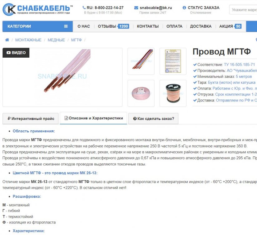

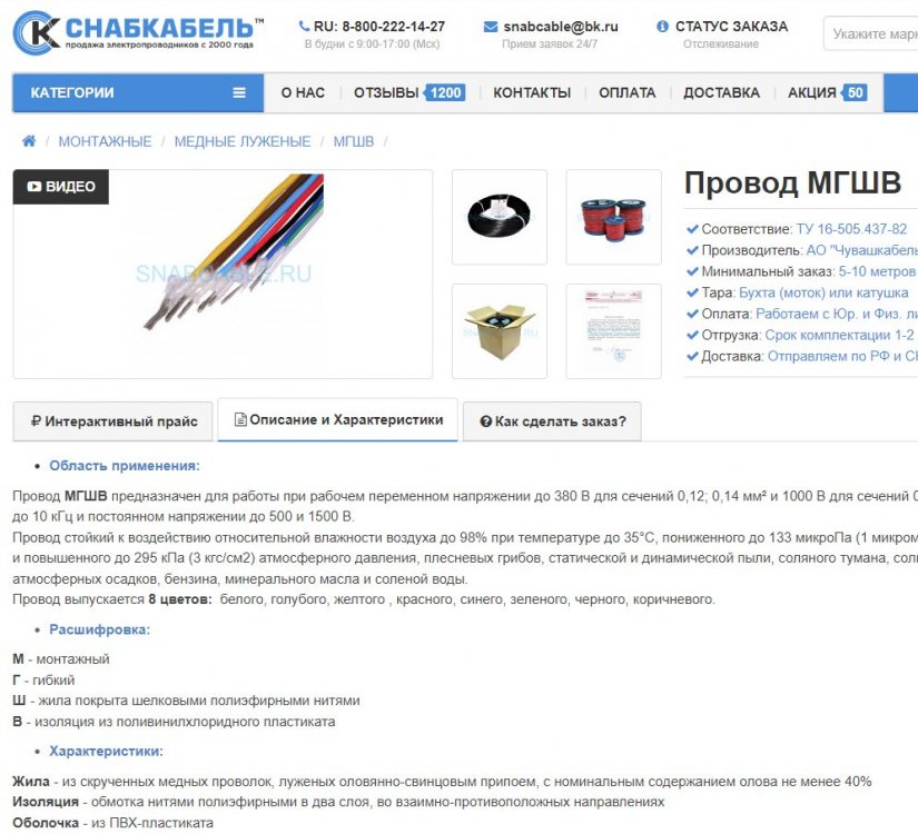

По проводам без заморочек, если лень искать и выбирать,
идём сюда:
https://snabcable.ru/enameled_wire/petv-2-pet-155-pevtl-1-2/petv-2/
и выбираем, что для чего нужно.
Я брал ПЭТВ-2 для намотки катушек,
если использовать как моножила, вряд ли будет существенная разница с проводами 60х,
не заметил такого.
МГШВ (0.75 , 1.0 , 1.5) для разводки силовых трансов и прочего.
МГТФ (0.75, 1.0 , 1.5 ) для накала , особо если прямонакалы по выходу, для кенотрона МГШВ годится, для дросселей БП и вообще БП.
Всё просто, не такой уж уровень, что бы разницу услышать, в отличие от кондёров.
Не нужно искать в пирамидах Египта или делать из украшений майя провода, Николаевские .... если только червонцы раскатать на провода ...:smile-50:
В общем собрать из предложенного, а потом при желании приобрести "антиквариат" и кусочками тщательно и усердно отслушивать....
п.с. направление аки всё же работает, если аппарат позволяет услышать - если нет, пофиг направление.
Всё это моё субъективное мнение.
Спойлер
99.thumb.jpg.d37cacd21965c5382e31288ee3c449c3.jpg100.thumb.jpg.e981327b542e8030d921e254be1e174b.jpg101.thumb.jpg.961cce2c230a4e89b6d558c66dba3e4b.jpg

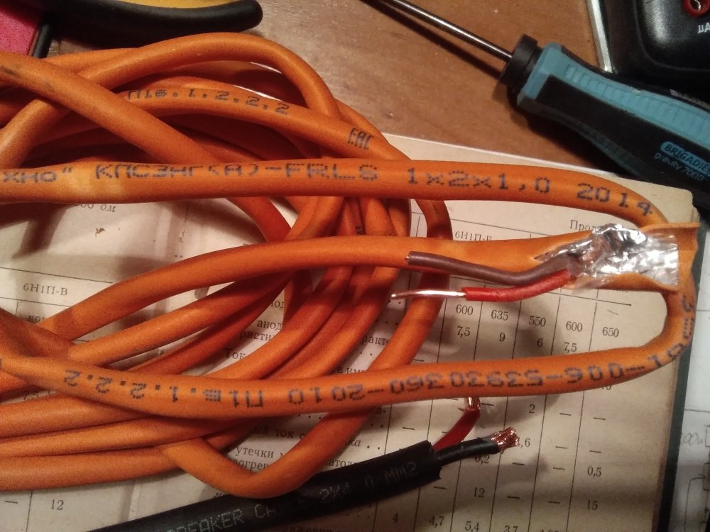

Вернемся к предмету обсуждения

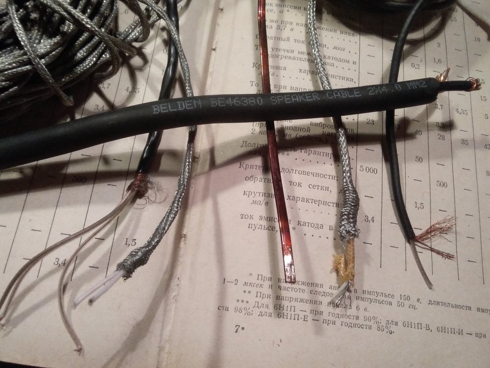

Очень давно распробовал Подольский ГОСТовский МГШВ 1х1,5 цвета беру красный и черный соответственно для разводки БП и анодных цепей. Провод в двойной изоляции ПВХ и внутри полиэфирная оплётка оплетка, жилы медные луженые. Провод удобен тем что вроде многожильный, но по своей конструкции позво́ляетсделать фиксированные изгибы как одножильный при этом не теряет форму.

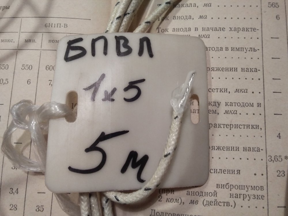

Для закоса под ретро, да и просто красиво смотрится провод БПВЛ (Подольск), он же провод бортовой, авиационный, корабельный и т.д 1х0,5 или 1х1,5 оплетка из антисептированной крученой хлопчатобумажной пряжи и синтетических нитей покрытая этилцеллюлозным или нитролаком, внутри оплетка ПВХ, жилы медные луженые. Он в отличии от предыдущего более упругий. Зачищается очень трудно.

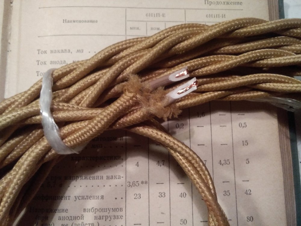

Для шнурка питания Retrika RP-21503 2x1,5 Сверху синтетическая изоляция внутри ПВХ. Шнурок свит в "вермишель"

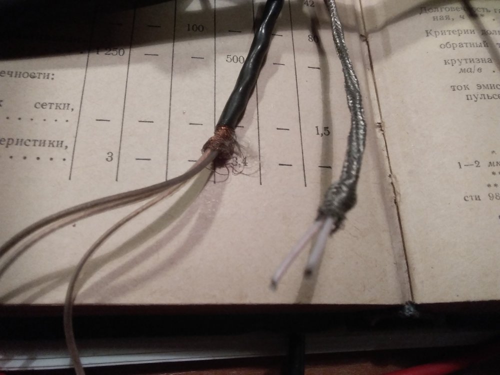

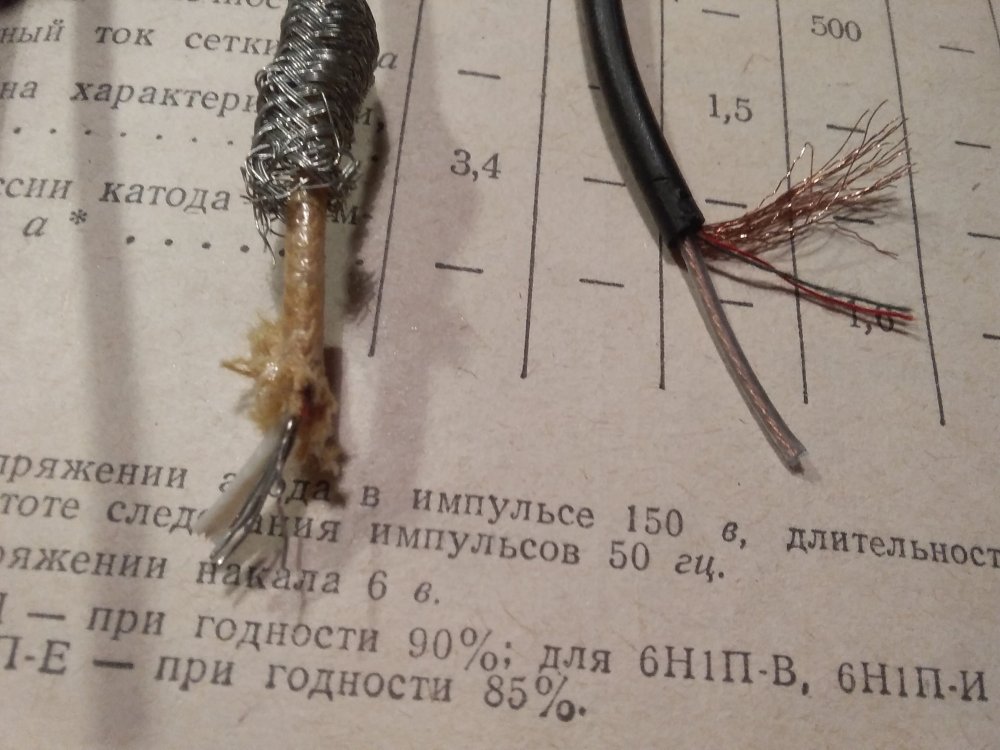

Для сигнальных цепей есть несколько  СССРовских образца, мгтф в экране, бортовой в экране, микрофонный в экране в пвх.
Для накала иногда применяю "пожарный" провод он свит внутри да еще и в фольгированном экране, вроде не плохо. (рыжий)
Еще для накала использовал провод СПП-2 2х0,75 в изоляции из светостабилизированного ПЭ, провод 60-70х годов выпуска, медь на срезе, ярко красная, огненная. Очень мне нравится. Недостаток очень упругий нужно часто фиксировать. (на фото нет, если интересно вставлю позже)
Для разводки земли моножила ПЭТ IMG_20221106_181849.thumb.jpg.fff7e2522be2b7781aa5ec6585792138.jpgIMG_20221106_181909.thumb.jpg.37b0ff95eea500f013b33f7274e7f07b.jpgIMG_20221106_182037.thumb.jpg.bec6ec82c63ecf79e5d2c22169ee9739.jpgIMG_20221106_183026.thumb.jpg.b681b20b9f723adabc6852da11ebbbdd.jpgIMG_20221106_183040.thumb.jpg.6108e0f940ae019ab6fb45b4c6aa7a5e.jpgIMG_20221106_183056.thumb.jpg.eef4afdc6b1aba31fc06f592a2df0b2e.jpgIMG_20221106_183432.thumb.jpg.31bbbae03ca9982a2dcc9f43c68c19ff.jpg3х1
Ну и другие...
