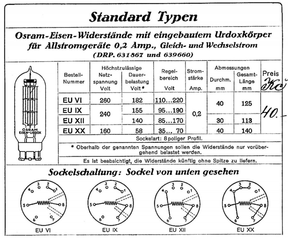

В 27.01.2025 в 09:49, Юрий_Б сказал:
бареттер в первичку ставил
И как прикидывать необходимый тип :smile-55:? По идее, что-то из такого, так тоже довольно редкие:
1 час назад, Кружка сказал:
Оно там точно к месту?
Наши можно свободно найти. Я ставил 0,3Б65-135 переключив первичку на 127в.

2 часа назад, Юрий_Б сказал:
Объясните, пожалуйста, зачем в УНЧ ставить бареттер в анод выходной лампы? Ну, ладно, можно в накал для антуража и мнимой пользы, а в аноде какую задачу решаете таким образом?

1 час назад, Sergio сказал:
А где писал про анод?
