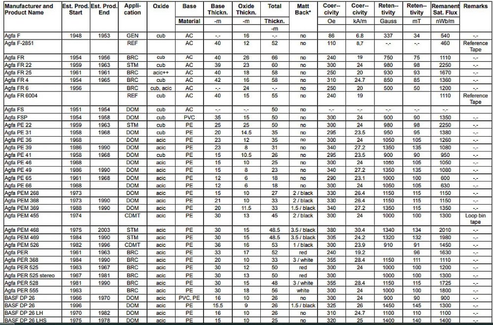

Вильгельм Вебер, его НаноВебер и референсная настройка вашего магнитофона
Повышение магнитного потока в записи — потенциально большее раскрытие музыкальной информации, пока вас не победит злой дисторшен...

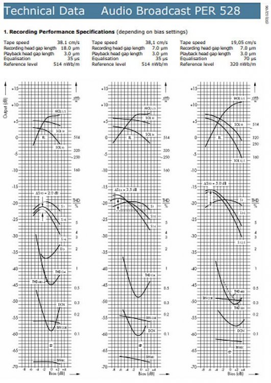

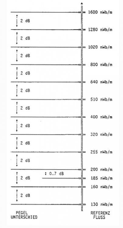

Говоря очень грубым языком, эталонный поток или рабочий уровень ленты (используя более простой термин отсюда и далее) является мерой того, «насколько намагничена» лента. Итак, почти во всем, что связано со звуком, между идеалами существует прямая взаимосвязь. «БОльшая» намагниченность потенциально может предложить больше музыкального воздействия — информации, деталей, динамического диапазона, смещения записанного музыкального сигнала выше и дальше от собственных шумов ленты. Но затем, когда вы продвигаетесь вверх по шкале намагничивания, заклятый враг аудиофила — «искажения» — подкрадывается и проявляется, пока в конце концов, вы не достигнете точки максимального насыщения ленты — точки, в которой она настолько намагничена, что становится как бы «наполненной через край».
Это важно: «насыщение» — это предел уровня поступающего на ленту сигнала, точка, в которой лента не состоянии поглощать дополнительный, больший магнитный поток без уменьшения динамики (сжатия) сигнала или появления искажений в записываемом сигнале.
В этой игре два участника: собственно магнитофон и лента, вернее, конкретный тип ленты, на которую он настроен.
На ранних магнитных лентах магнитные частицы рабочего слоя на ленте (диполи) получались относительно крупными и «неповоротливыми» из-за несовершенных технологий производства лент, первично на ацетатной основе. Количество этих частиц на единицу площади ленты было невелико и способность поглощать магнитный поток была ограниченной.
В эту эпоху появился первый референсный стандарт Ampex operating level — 165 nWb/m NAB Standard Reference Level: ниже, чем у «среднехайфайного» кассетника. Весь джаз писался на первых Ampex с потоком не выше 210.
Далее Ampex (магнитофонный лидер того времени), решил стандартизировать свои магнитофоны под уровень 185 nWb/m м на частоте 700 Гц, что примерно соответствует 180 nWb/m на частоте 1 кГц, оставив некоторое пространство «про запас» для сигналов, уровень которых превышал бы средний. Если значение 180 nWb/m на частоте 1 кГц стало средним уровнем (это 0 дБ в VU магнитофона), то пиковый сигнал в +6 дБ соответствовал 355 nWb/m при той же частоте 1 кГц. Магнитный поток в 355 nWb/m — почти максимальный уровень записи, который могли выдержать магнитные ленты тех лет почти до 70-х годов.
Но на игровом поле появился сумрачный германский гений Вилли Штудера, да и Понятов с Ампексами не стоял на месте, и просто посмотрите на возможности, скажем, Studer A820.
Это не поток, это — океан. Он мог записать с уровнем в 14 децибел выше референса начала 60-х. Неудивительно, какое впечатление оставляет у аудиофила первое прослушивание настоящей мастер-ленты, сверстанной на полудюймовом аппарате с головками — «бабочками» на современной ленте RTM SM900-911.

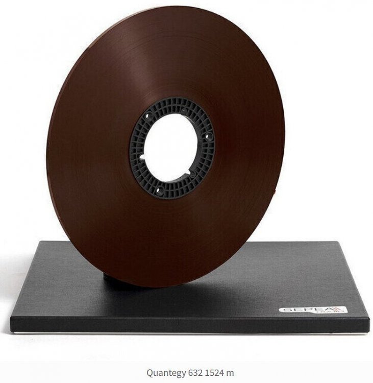

Со времен ампексовских ацетаток магнитная лента постоянно совершенствовалась. Производители нашли способы уменьшить размеры магнитных частиц рабочего слоя лент, тем самым увеличив количество частиц на единицу площади магнитной ленты, проходящей через блок головок за секунду. Нашли они и новые химические формулы для частиц. Применение этих формул позволило лентам поглощать гораздо больший магнитный поток. И случилось закономерное чудо: уровень магнитного потока, при котором наступало насыщение ленты, превысил максимальное и критическое значение в 355 nWb/m и пополз дальше вверх.
Лучшие современные ленты, такие как ATR Master или RTM SM900, насыщаются при очень высоких уровнях магнитного потока — около 1500-1600 nWb/m. В пересчете на дБ разница между 355 nWb/m и 1500 nWb/m составляет около 11-12 дБ (Sic!). Найдите десять отличий.

Ну, во-первых, мы можем записывать новые современные ленты с гораздо более высокими средними уровнями магнитного потока и уровнями записи, сохраняя при этом значительный запас до перегрузки (насыщения).
Запись на высоких уровнях — это как раз то, что нам нужно: чем выше уровень, тем выше отношение сигнал/шум. Не все согласятся с этим, правда.
Добрый селянин может теперь записывать на ленту при максимально возможном разумном уровне, избегая при этом насыщения и связанных с насыщением искажений;
С современными формулами ленты этот средний уровень записи может быть намного выше, чем старый «стандарт Ampex».
Самые продвинутые ленты, такие как RTM 900/911/ATR Master, могут быть записаны с высокими уровнями: +6 дБ для SM911, +9 дБ для ATR Master или SM900.
То есть в итоге, если вы используете эти ленты или им подобные, вы можете (и должны) настроить свой магнитофон на запись с более высоким уровнем магнитного потока — 320 nWb/m или 355 nWb/m, или ещё выше — 510 и 540nWb/m. Главное, чтобы ваш магнитофон позволял такие настройки осуществить.

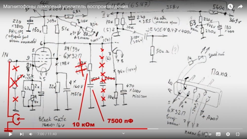

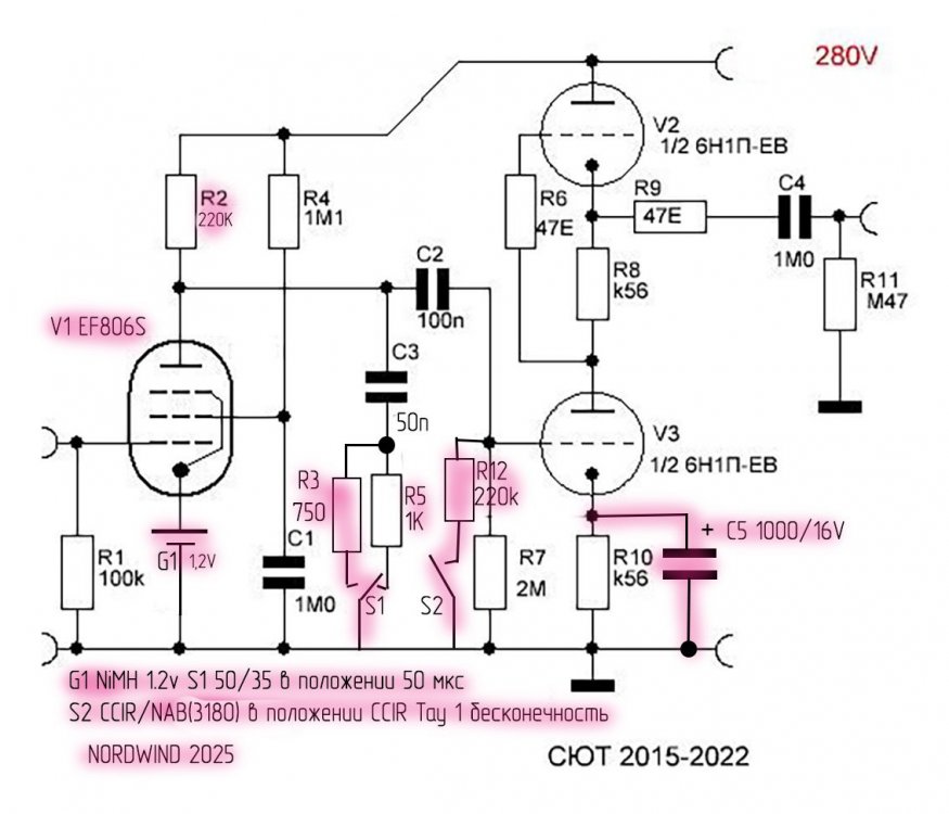

Полистал древний справочник, слегка переделал крайний УВ ( слово - крайний - не вызывает у меня никаких пртивопоказаний!), усиление его на 1 кГц при тау 120 мкС - 400, без горизонтального резистора - 1200, но подъём на НЧ маловат)). Закрыл крышку, повесил на стену, надо потрошить Uher:
Отношение сигнал-шум в ламповом кассетнике гораздо более 46 дБ, на этих страницах обозначенных, делал на заказ гибрид с полевичком на входе каскода, для себя сделал чисто ламповый, на нувисторах - большой разницы по шуму с гибридом на обнаружил, шум УВ явно меньше шума размагниченной ленты, чётко слышен выход на ракорд, так что...

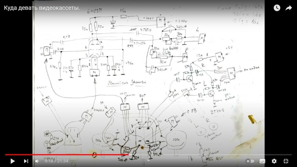

Схемы Антона "Колбаскина",  со старого аудиопортала, УВ и УЗ:

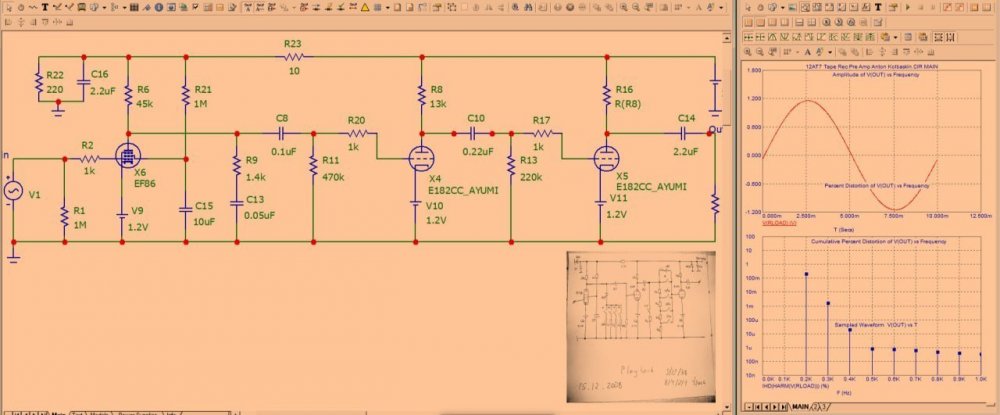

УВ и УЗ Николая Иванова "ING 250" из ютуба скрины
Там конденсатор обозначен, Дженсен... Лампа даже на ММ по шуму не очень., особенно в пентодии...
Кому хрящик, кому корочка. Каждому - своё. Нравится - и хорошо.
Кассетный формат великолепен, на самом деле, его испортили Долби и иже с ними... Такие протяжки, головы и ленты не встречались в катушечниках - моё мнение!
С нувистором и трансформатором на входе тоже делал.

С шумом всë не настолько плохо, НЧ шум зависит от выбора типа лампы  (еф86 и Ко  все же специально для НЧ делались), а на ВЧ уменьшается ввиду коррекции.  Для большинства практических случаев - более чем.
7 минут назад, Xрюн222 сказал:

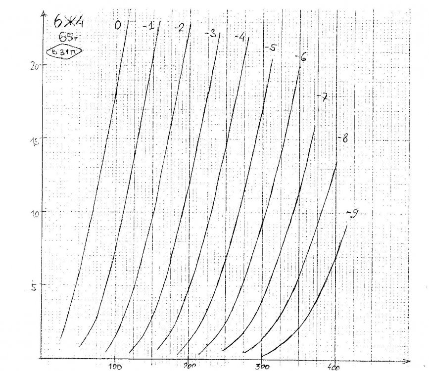

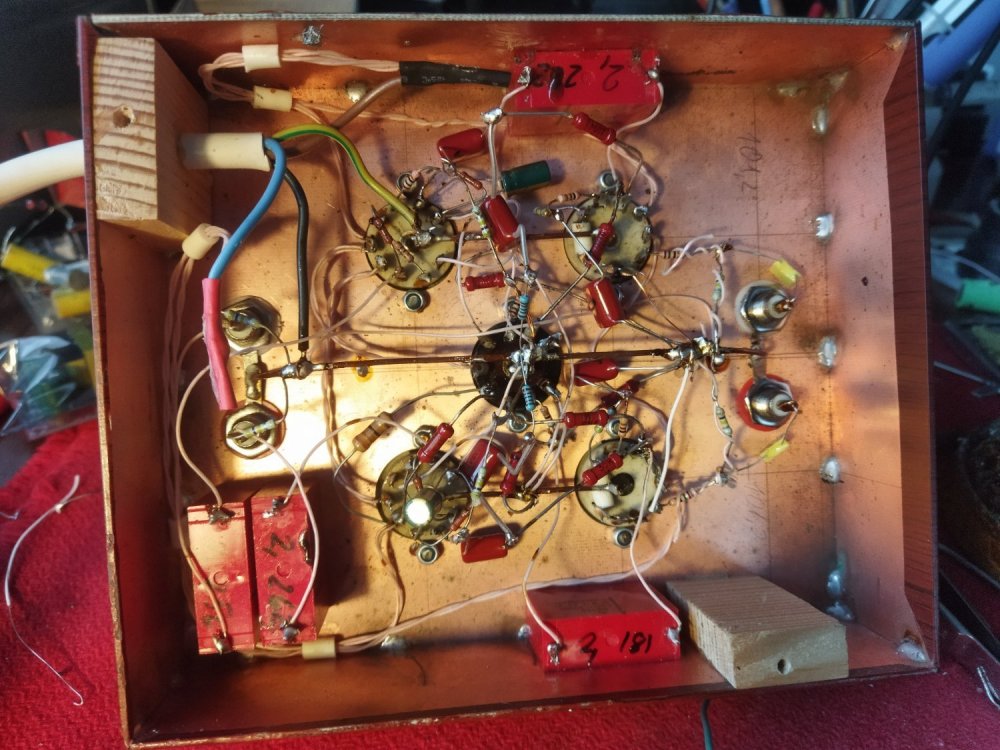

Эти еф86 (тунгсрам и рфт) вместе с 6ж32п я попробовал сразу, как только решил УВ на лампе сделать. Наша 6ж32п оказалась еще чувствительна к магнитным полям, кроме того, что разброс по шумам имела значительный. Вообщем забраковал я эту идею с ламповым входом без трансформатора. И кажется писал об этом еще в хард- аудио в ФИДО т е лет 30 назад.
Для относительно низкоомных/низкоиндуктивных/ с невысоким выходом  головок еф86 и тп еще 70 лет тому ставилась триодом, верно. Лучше, на такой случай, и значительно, банальная 6ж4. Хоть пентодом хоть триодом. Важно чтоб свежая, не дохлая.
9 минут назад, Xрюн222 сказал:

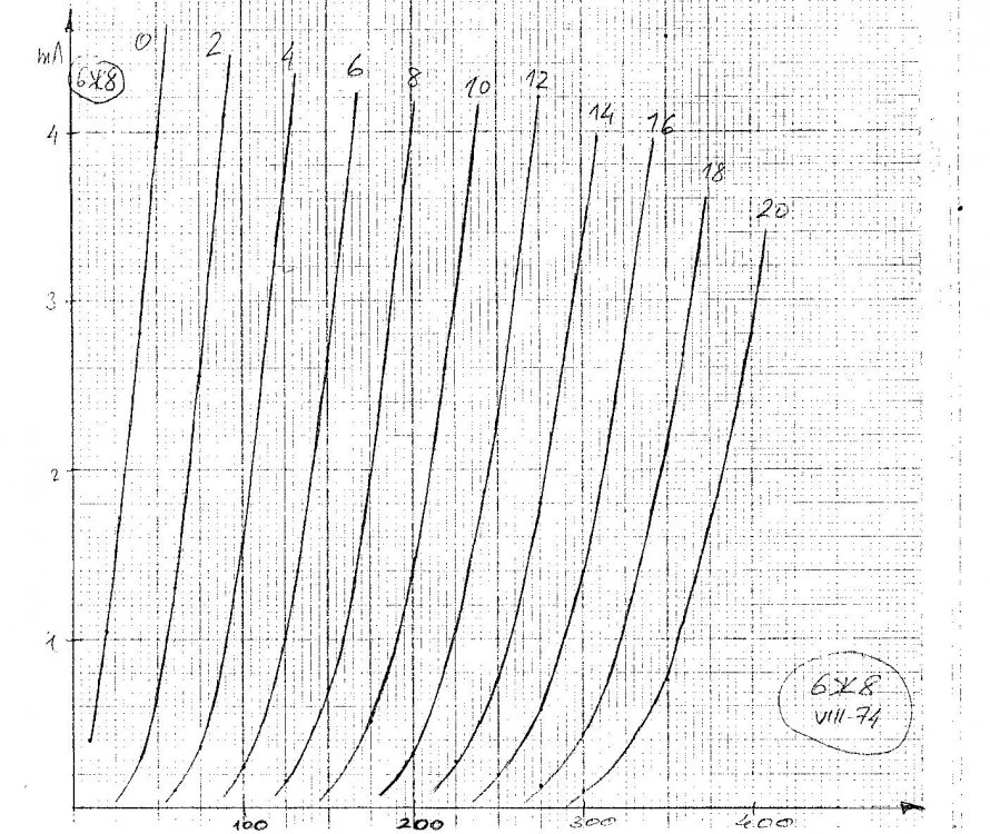

Про 6Ж4 не скажу, а 6Ж8 достойная лампа в первом каскаде.
16 минут назад, Юрий_Б сказал:
Но, более шумная, "адназначна!"  (С)
