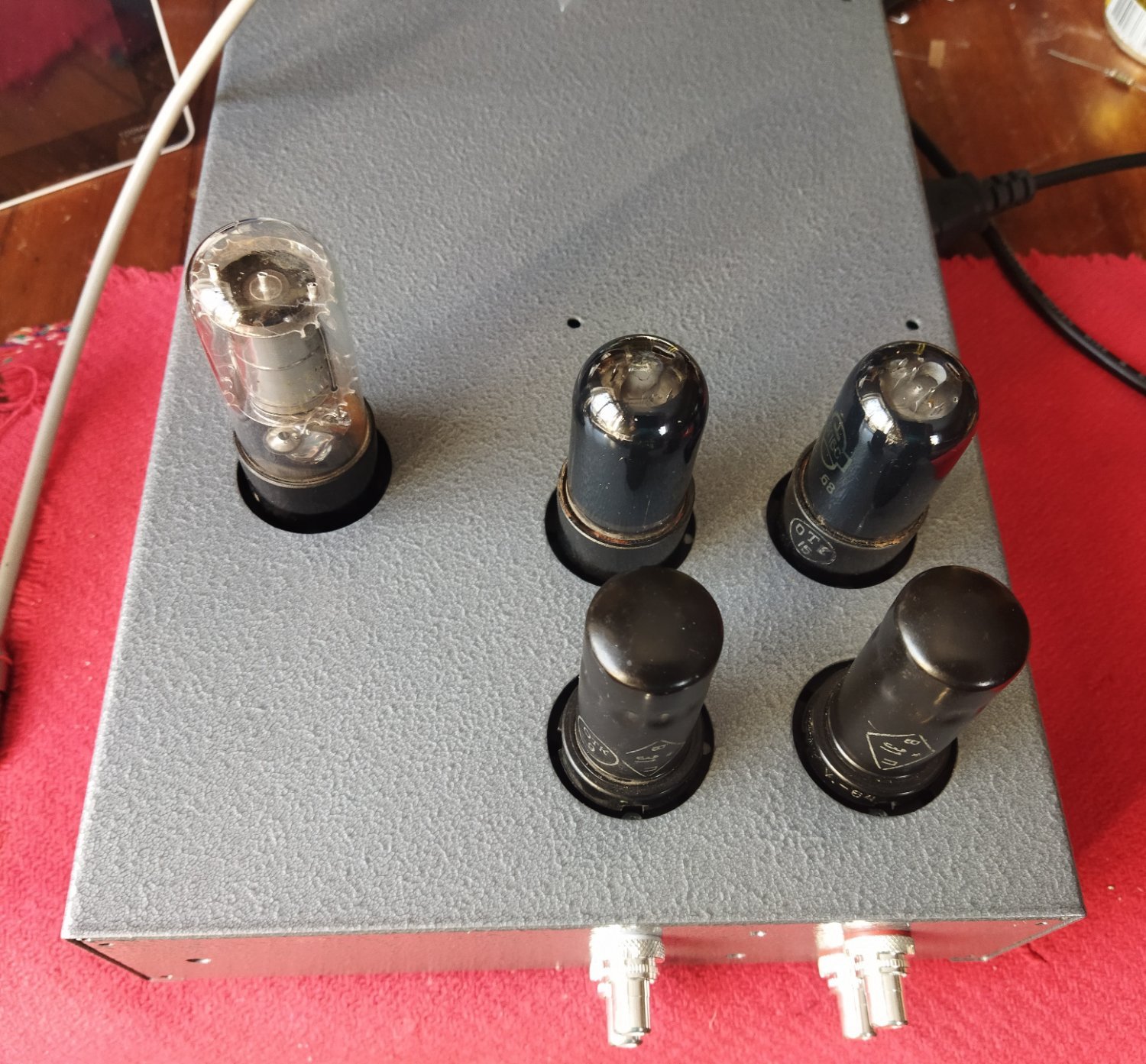

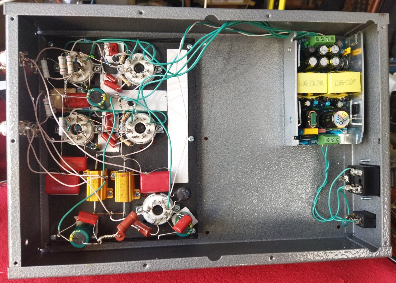

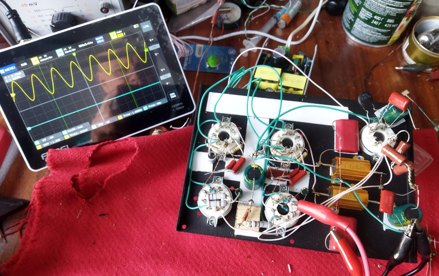

Закончил монтаж Чёрного Принца, осталось опустить всё это в стальной кейс:
Усиление на 1 кГц равно 44, как бы маловато, но - надо послушать, другие лампы попробовать, есть чем заняться...

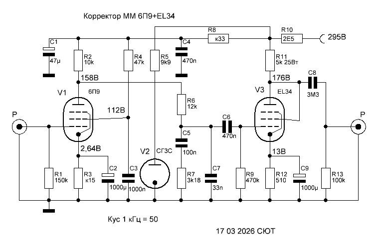

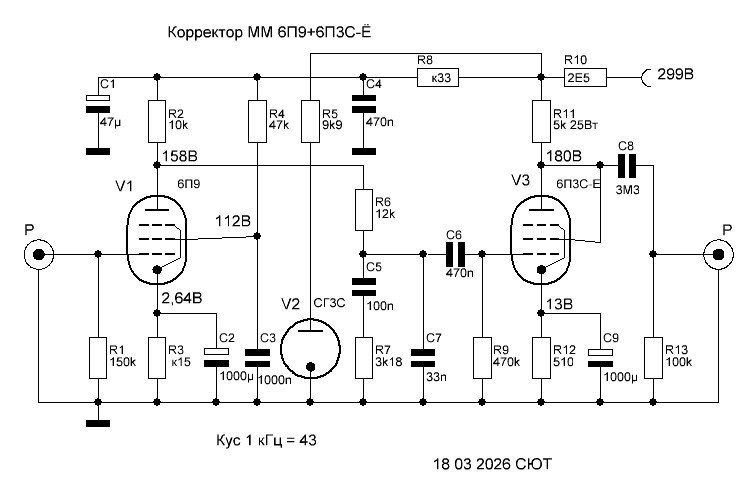

Тут получился интересный промежуточный вариант, и по звуку и по внешнему виду:
Зафиксировал схему и режимы, может сгодится:
Звук полётный, воздушный, даже с ИБП!

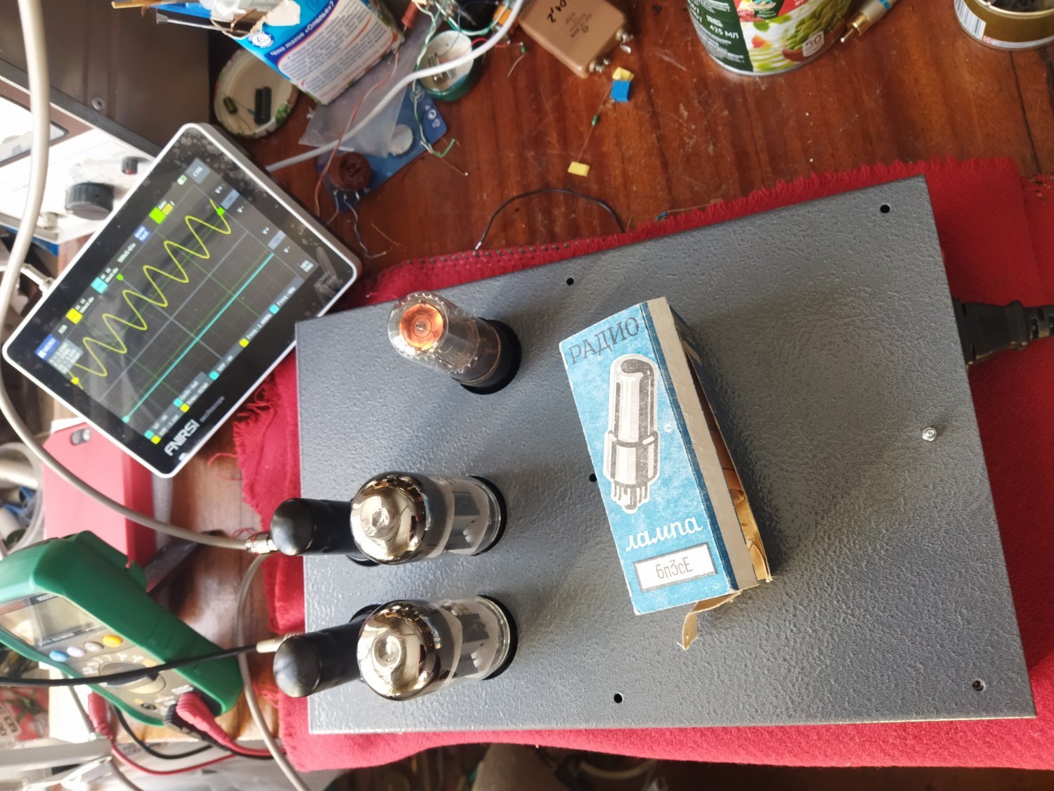

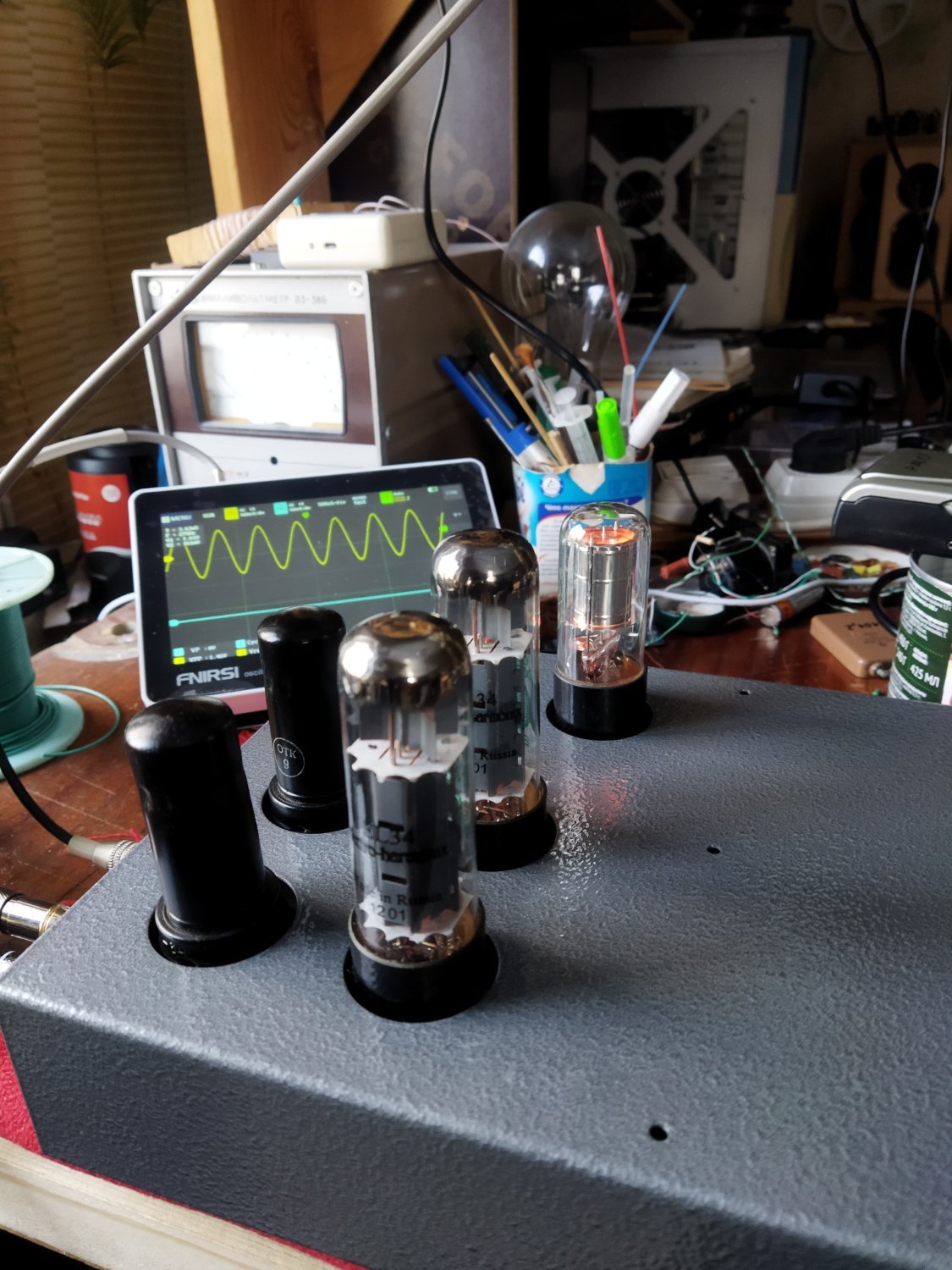

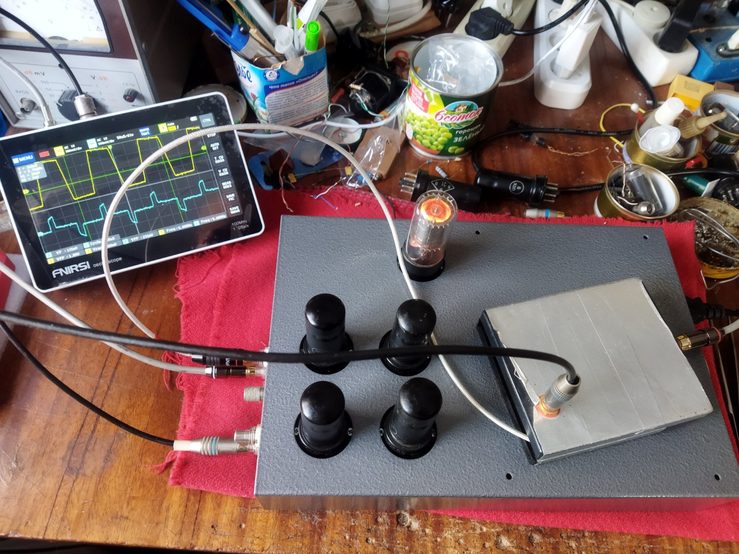

В шаговой доступности оказались 6П3С только с буквой Ё, их и поставил:
Смысл применения мощных ламп - в их мощности, тафтология вроде бы, но в этом и есть глубокий смысл!...

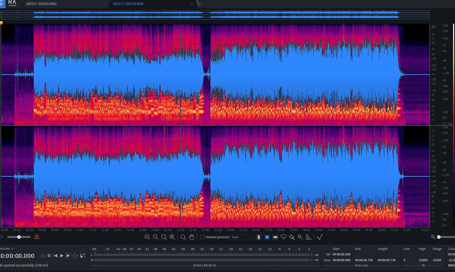

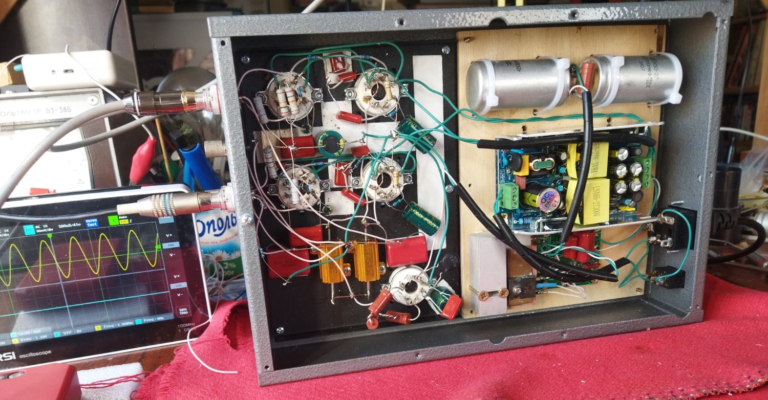

Кстати, о птичках - ИБП данный шумит, причём в звуковом диапазоне, напоминает белый шум, сначала грешил на стабиловольт, ан нет - это ИБП, он шумит даже с вынутыми выходными лампами, вот файл, где друг за дружкой оцифровал эти моменты: https://disk.yandex.ru/d/1ptF8tlxaH2cKQ
Далее файл с музыкой, на нём тоже есть шум ИБП, в начале и в конце: https://disk.yandex.ru/d/hzn-gb8bbXZ95g
Файлы крохотные: 5 и 40 Мб.
Ёлка (EL34) на выходе мне по звуку больше понравилась, её и оставлю (файл с этого варианта)...

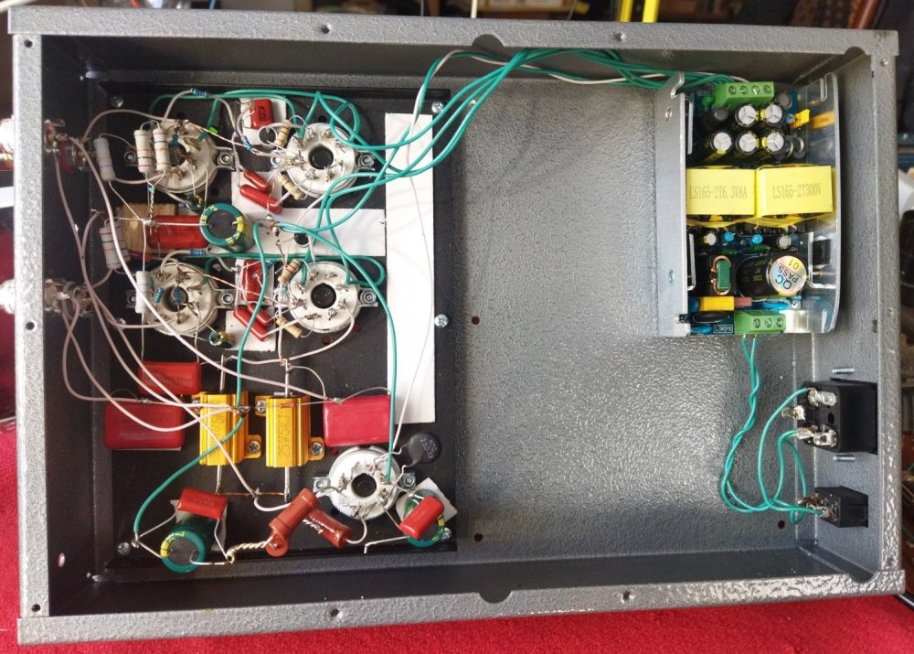

Надо что-то делать, так не оставишь. Есть мысли, надо их реализовать. В самом крайнем случае будет сделан аналоговый БиПи, но это - в крайнем!
Я гляжу - импульсник без фильтров что на сетевом вводе что на выходе - непорядок-с. Как минимум синфазные дроссели в каждое напряжение, пленочные конденсаторы, металлический экран между корректором и сетевой частью вплотную к импульснику, его корпус изолировать от корпуса корректора, может, соединить через 1-10 Ом. Это для начала.
Сергей Юрьевич, на работе я лет 20 назад разработал, сертифицировал и мы лет 10 выпускали импульсники для наших приборов - не надо их использовать для слаботочки, подавление их шума займет гораздо больше усилий и времени чем требуется для очень хорошего линейного БП, оставьте время для музыки.

Отложил на время шумный ИБП, подключил проверенный, с плавным пуском анодного, белый шум исчез, но этот ИБП слабоват для ЕЛ34 на выходе,  не потянул, поэтому переделал выходной каскад на 6П9 - теперь баланс найден - на том и порешили:
Усиление выросло до стандарта (40 дБ), ток первого каскада 17 мА, ток выходного каскада 22 мА - что есть очень хорошо, отношение сигнал шум - превосходное!

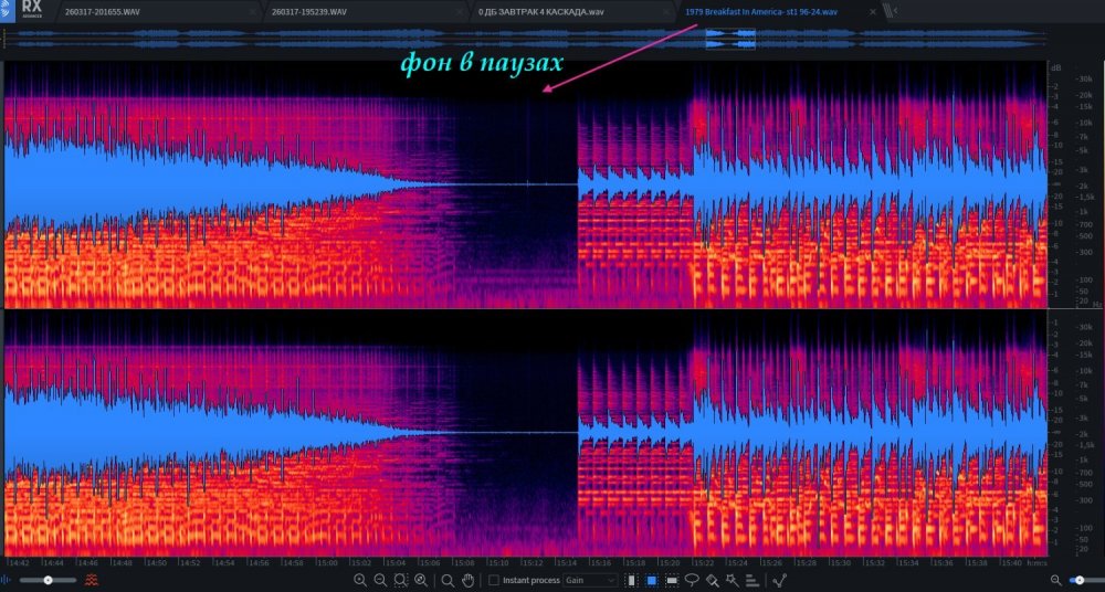

В 18.03.2026 в 11:50, СЮТ сказал:

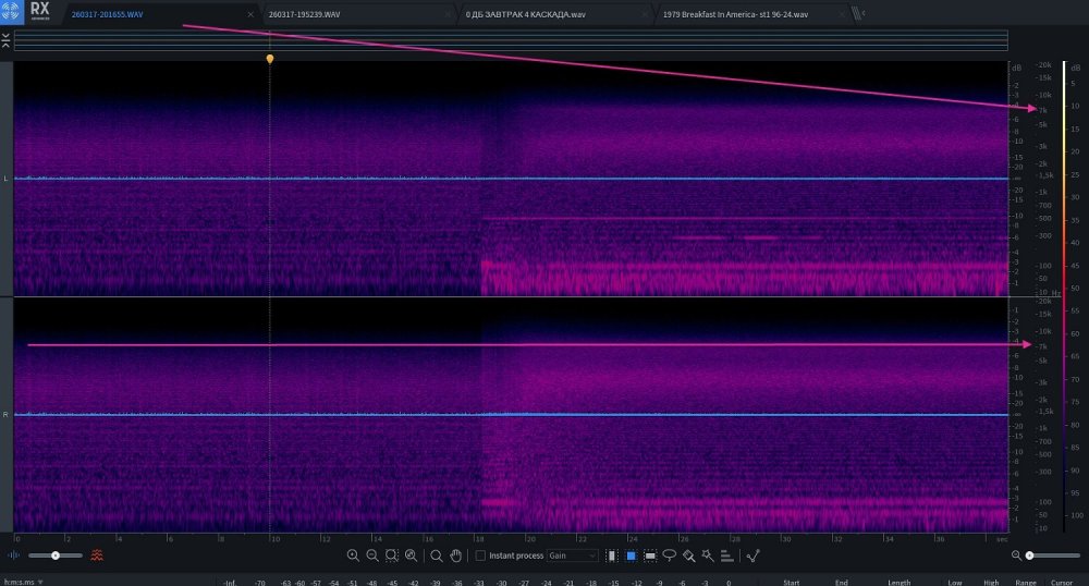

Скачал, глянул, есть такое дело....
__________
______________________________

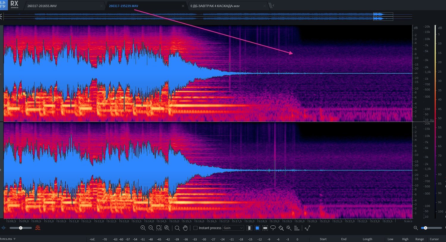

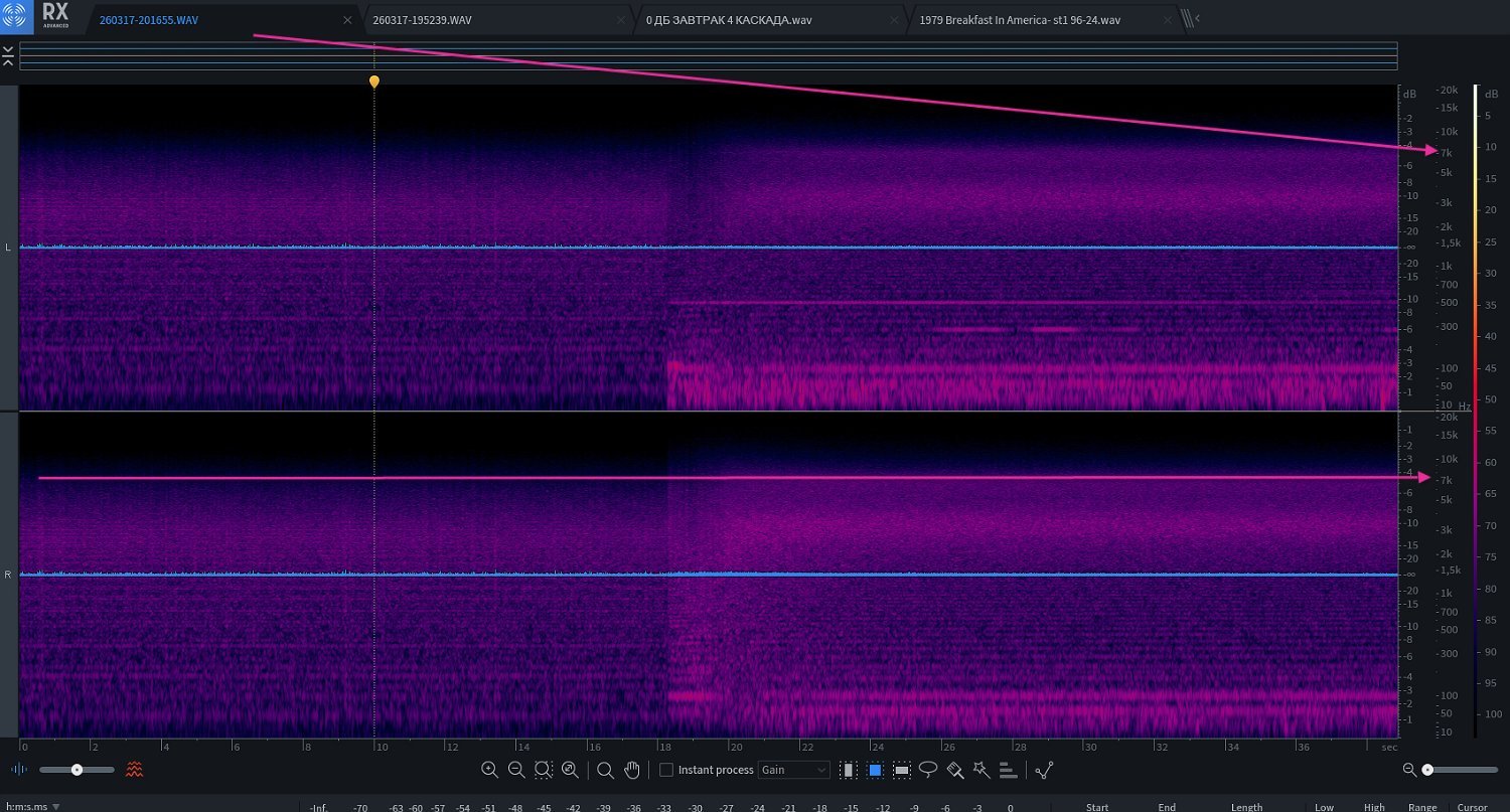

ЁЛКА на выходе фонокорректора однозначно рулит! Только её, видимо, по току прокачать хорошо нужно предыдущим каскадом. Ну вот фон с четырёхкаскадника, на выходе ел34, Выносной БП.
п.с. выход балансный, но и с обычного РКА если подать на усилитель люксман (без опускания иглы на пластинку) шум слышно только при почти максимально вывернутой ручки громкости, при таком сигнале слушать музыку просто невозможно, 70 ватт для бумажных динамиков с их чутьём невозможно без последствий поддать...

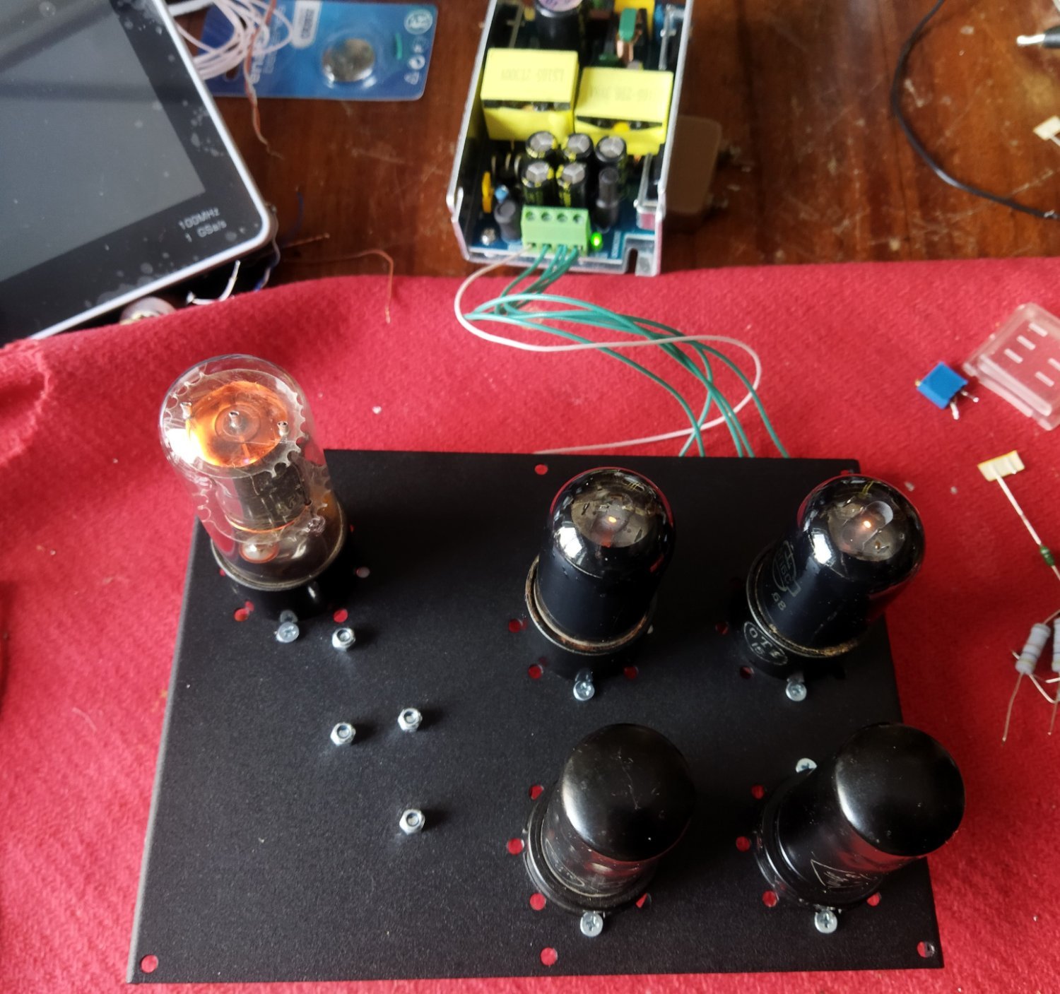

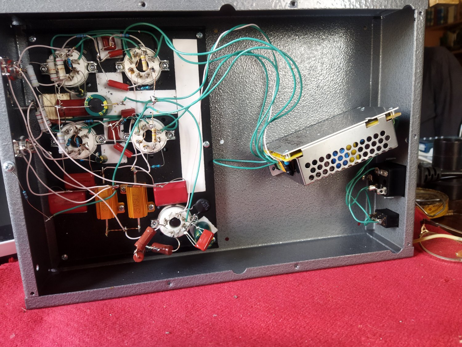

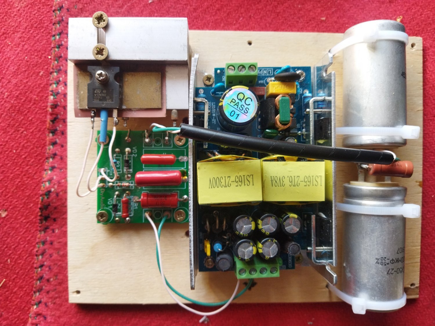

Третий вариант ИБП показал себя отменно:
Давно он у меня пылился, приготовлен был для УВ на нувисторах, решил применить, пока Агрессор в модернизации...
Оцифровал результат:
https://disk.yandex.ru/d/DmdCgMGSDFSLfQ
Текущая схема:
Только анодное напряжение у этого ИБП 210 Вольт, после ЭД, на входе 240...
7 часов назад, СЮТ сказал:
Третий вариант ИБП показал себя отменно...
Замечательно!
Приятно когда меня окружают Коллеги у которых получается дружить с импульсниками :hi:
Глядя на фото видится то, что из него (ИБП) "вытряхнули" некоторые элементы.:smile-11:
Может есть на его плате резистивный делитель выходного напряжения для формирования сигнала обратной связи? Может увеличить верхний резистор, чтоб приподнять выходное напряжение?
С уважением, Nittis

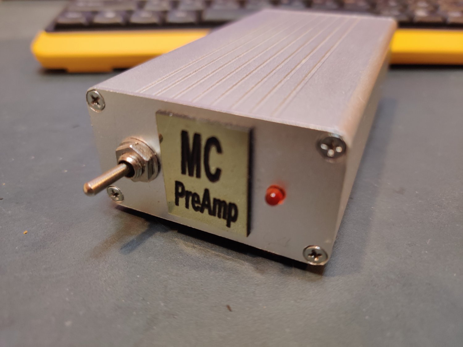

Упаковал Дюаль. Был когда то преамп для МС. Теперь Denon DL-110. Надобность отпала.

Мой принцип - ничего не трогать в купленной плате - здесь она как есть - чёрный ящик.
Внешняя обвеска - вот там да, всё, что угодно можно творить, в том числе довести до ума...
