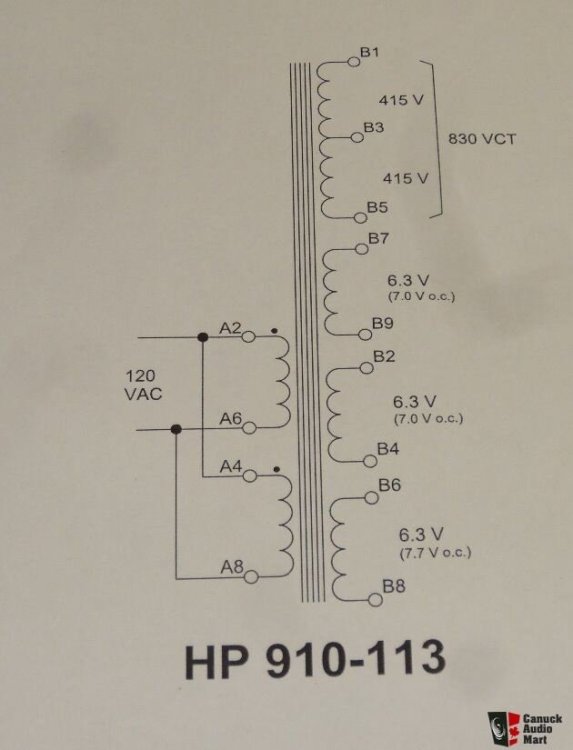

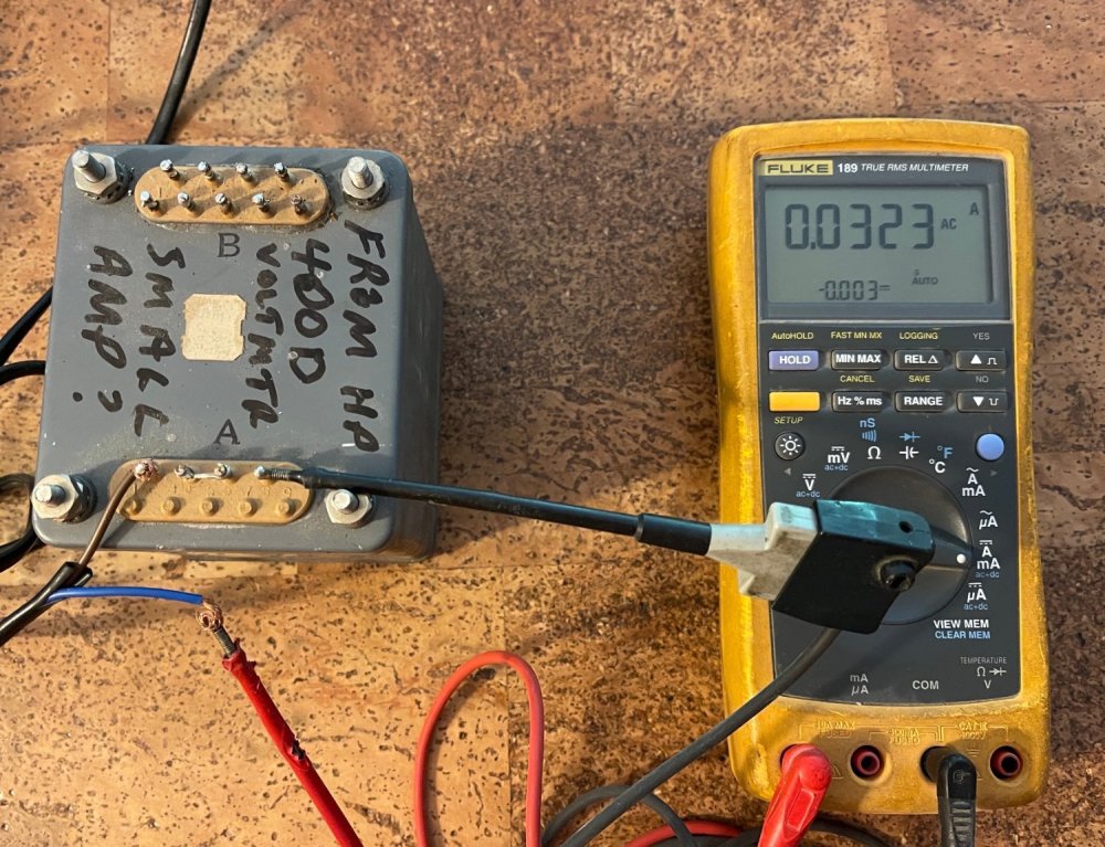

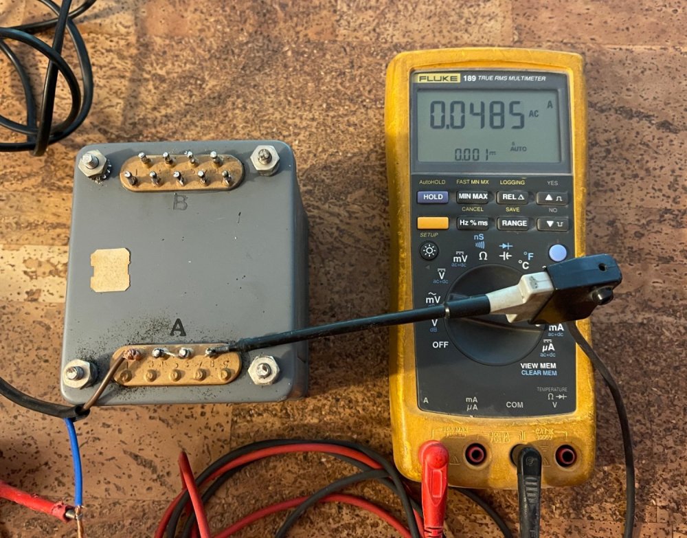

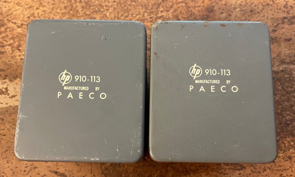

Возвращаясь к теме заокеанских силовых, понижайка конечно хорошо, но попадаются же изделия и с двойной первичкой. Они то уж явно должны были быть рассчитаны на работу в 50Гц сетях. В качестве примера пара силовичков от ламповых вольтметров. При проверке ведут себя вполне прилично. Хотя ток ХХ для таких малышей конечно не малый. Гудёж слышен, если только прямо к уху поднести.
Если подумать про евросеть, каковая и 240 бывает, то приличные производители типа тек-а или Х вместе с П явно запас по индукции для 50 закладывали,
накалы стабилизировали и не только. Японское сделать хорошо только для себя очень даже имеет место быть.

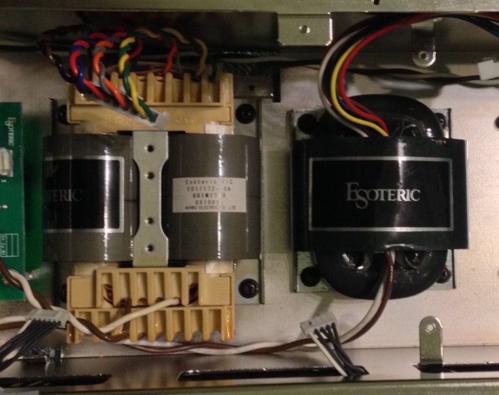

Раз на раз не приходится. Совал шаловливые в Эзотерик. При потребляемой на шильдике 27Вт, внутрях оного рыцаря два транса на габаритах BSW100 и R80. Вот пусть и говорят мне потом, что намоточные нужно рассчитывать исходя исключительно из потребляемой :smile-56:
Родные 120в. Который год с понижайкой живёт - полёт нормальный.
Чего ни как в толк не возьму, почему они не ставят унифицированные? Для R-core вообще вроде сам бог велел: по половине первички на каждую бобину и последовательно/параллельно....
