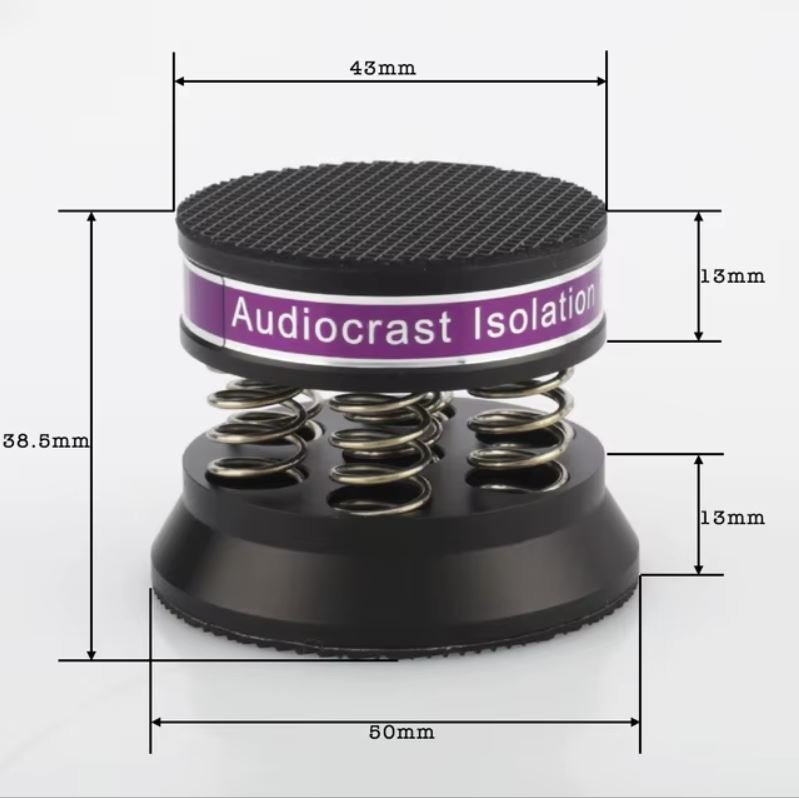

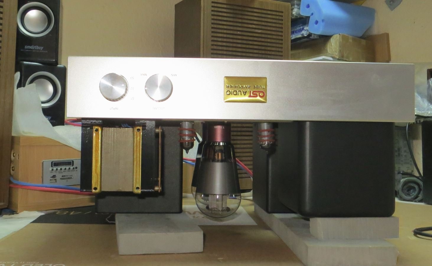

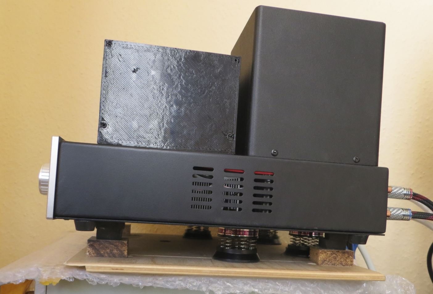

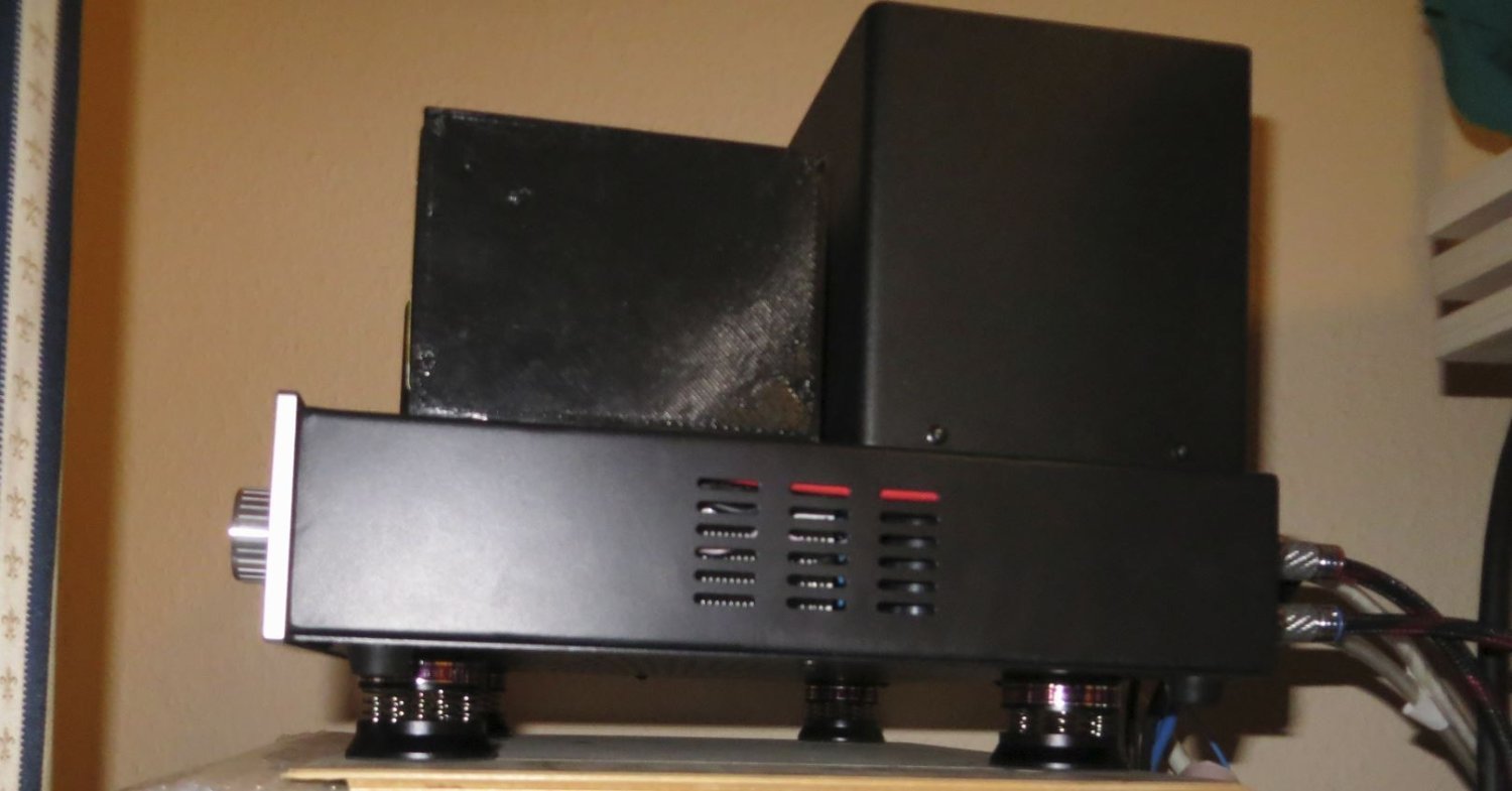

Прикупил тут амортизационные ножки на пружинках под усилитель. https://aliexpress.ru/item/4001233084900.html продавил чуть ли не на половину.... до этого стоял на полосках пенорезины ... Но их продавил....Задняя часть с выходными трансформаторами сильно тяжелая -нужно по переставлять ножки чтоб нагрузку выправить...
Тут маленький подводный камешек имеется, трансик слишком мелкий чтоб доставлять проблемы своим суббасом))) Есть тоже маленький макет однотакт Е-96 точно siemens,76 две, 4п1л две, ez81 одна, а вот дальше не помню, завтра уточню. Стоит на резинках, не пропитан т.к. макет, только зудит, в радиусе метра можно услышать.
