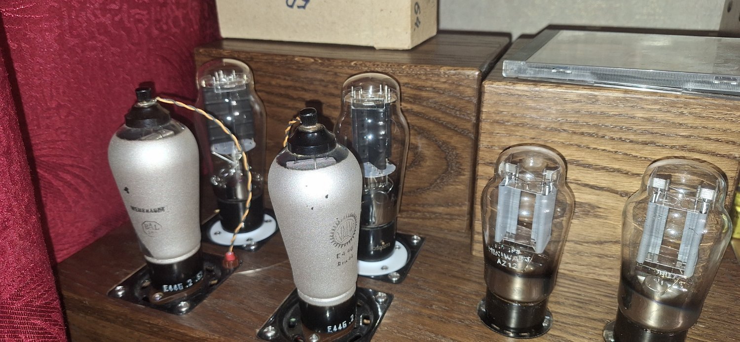

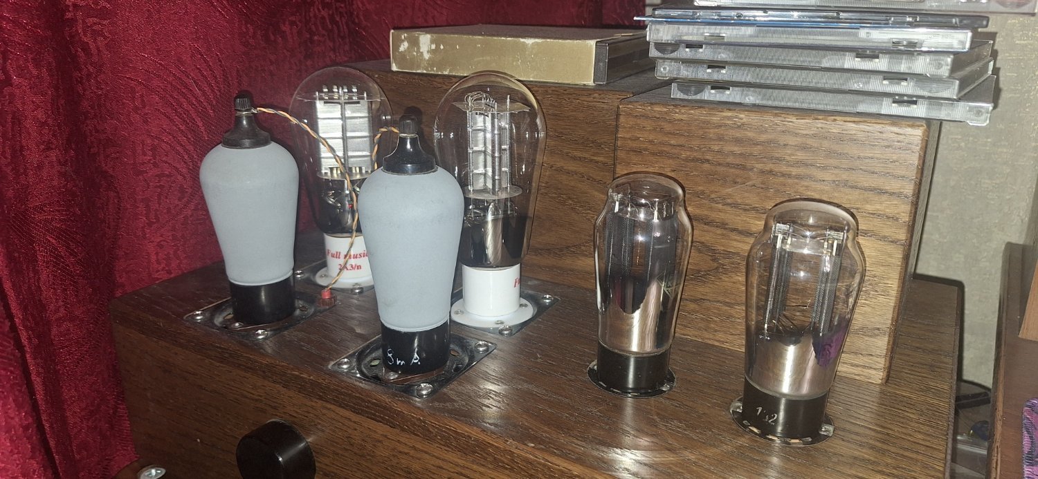

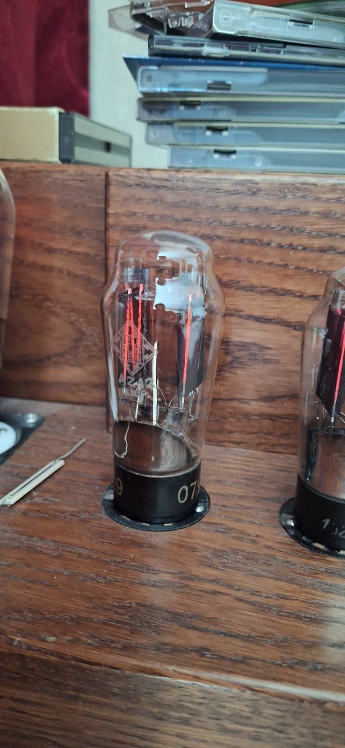

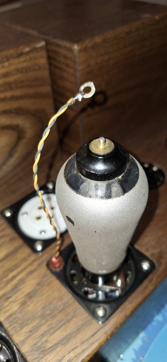

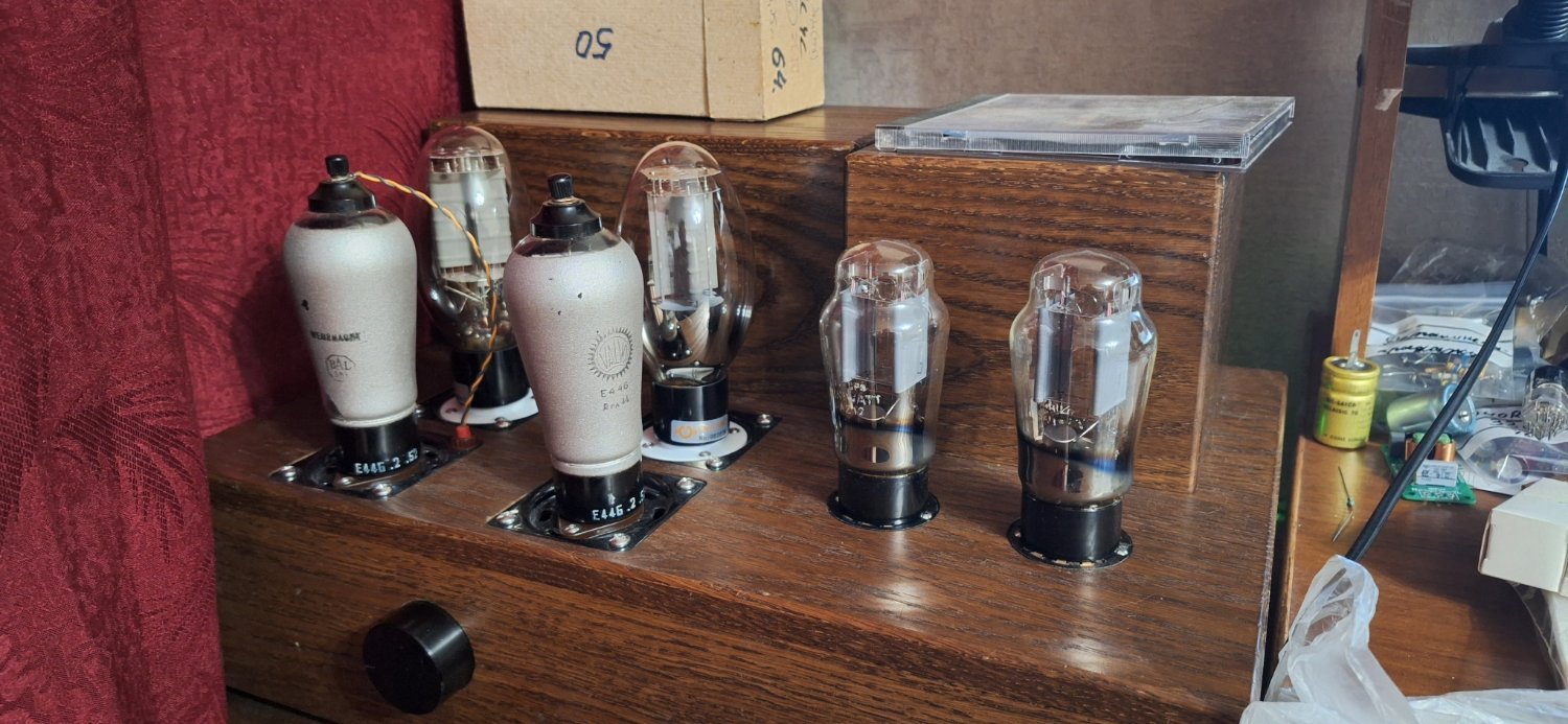

по сути как есть схема, чуть доработалась, в драйвере из второй сетки выкинул все, возбуд из за 4 мкф, поставил кремневые стабилитроны. По питанию 2А3 прижились блэк гейты, по драйверу аудио нот.
Акустика моя стара, онкены, нч на изофоне вч 1а-22 ломо
E446 от Valvo, стала как самая музыкальная, тестились от тунграм и тфк.
AZ12 филипс, пробывалот тфк с плетеным анодам, проиграли филипкам, от теслы хороши еще. Подвал старый, еще в процессе отслушивания деталюх, те черновой , фото старые

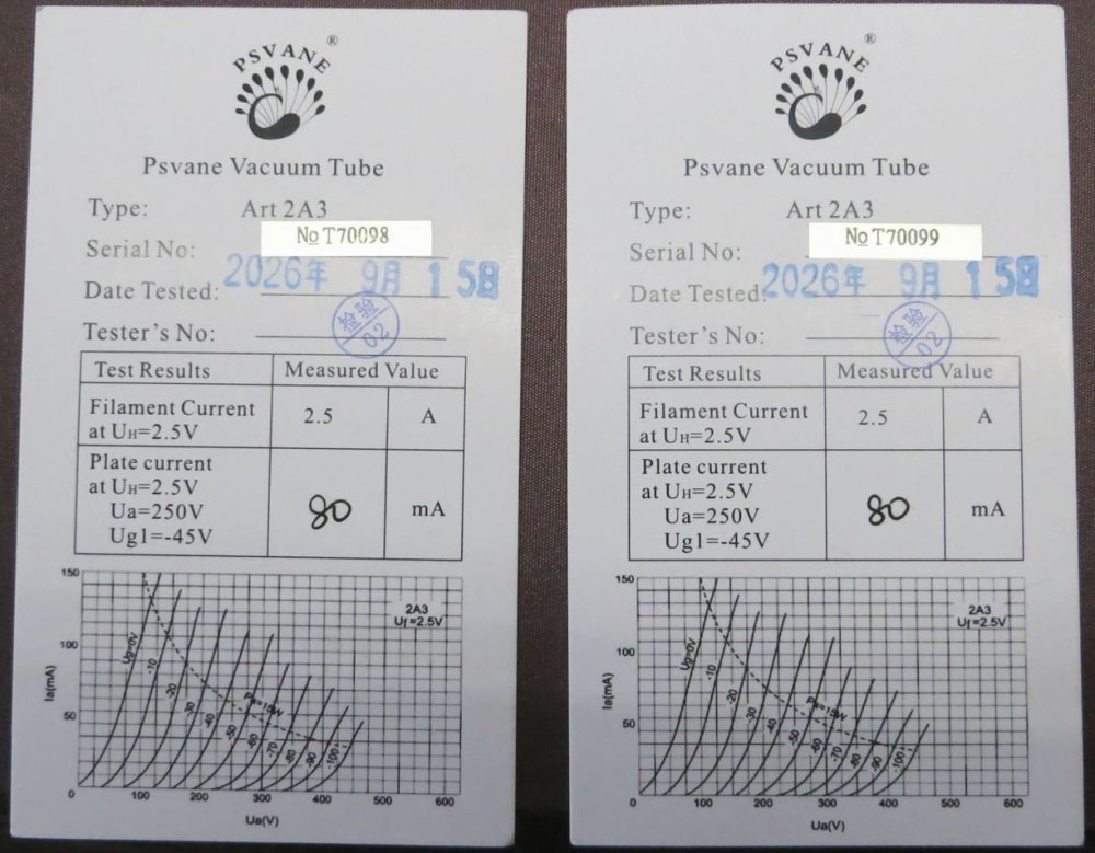

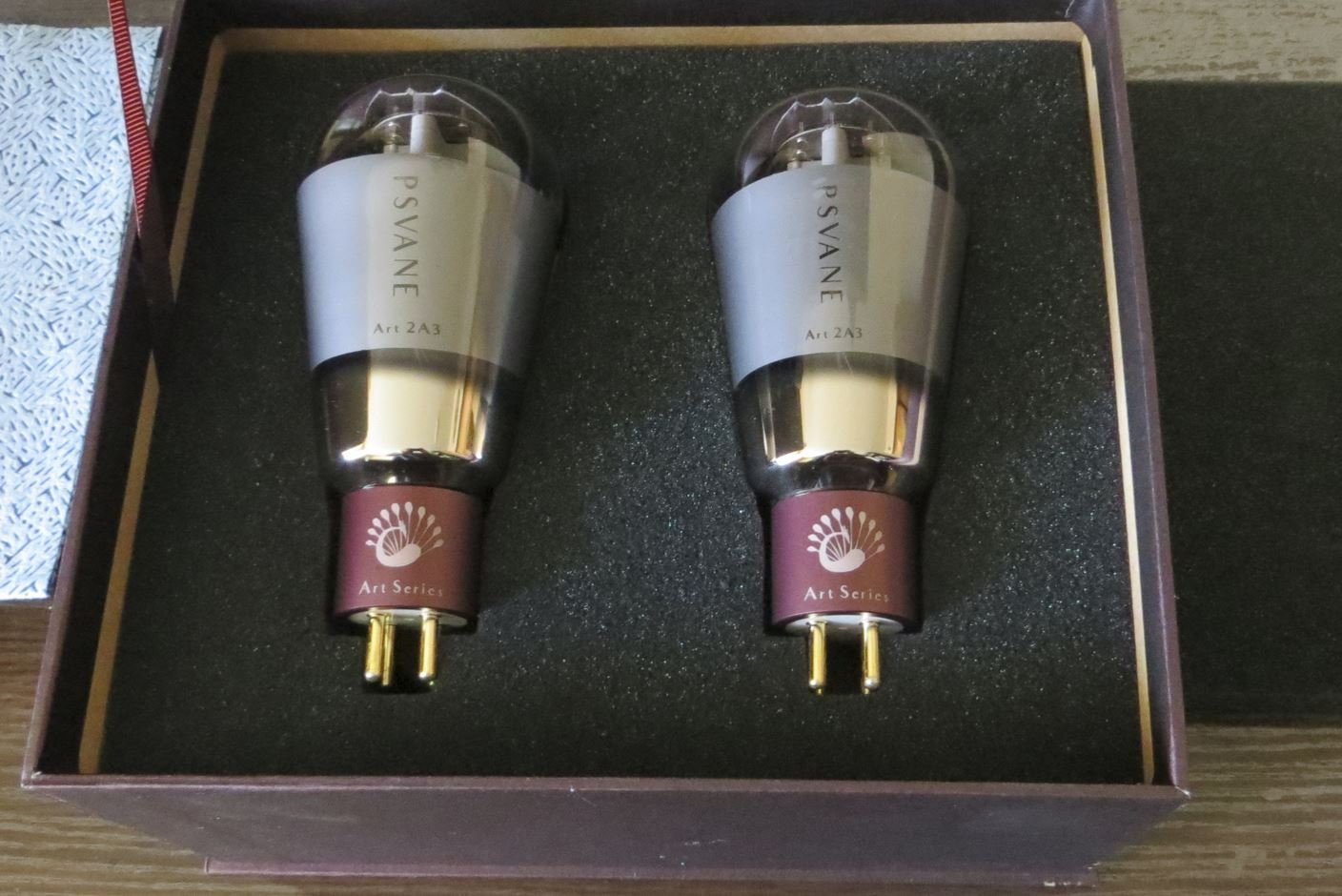

Купил Китайские лампы PSVANE 2A3 ART T-III.
Сильно больше других 2А3..... ток в паспорте 80 мА - по виду и по размеру анодной системы сказал бы, что это 300B , а не 2А3 ..... и Первые впечатления  -по звуку ближе к 300В, чем к 2А3...
