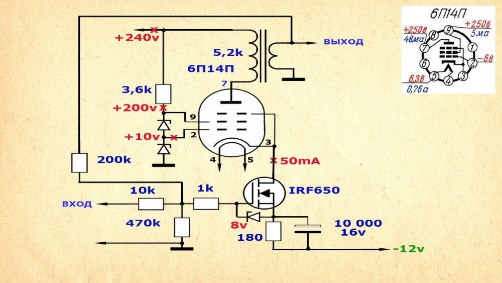

8 hours ago, AlexGround said:
Если лампу выкинуть и в каскод поставить полевик, что меняется?
Не будет тока сетки 2 и емкости сток-исток, источника накала. Появится радиатор. Можно будет трансформатор выкинуть.
И будет работать. Потом каскод разобрать. При невеликих потерях в качестве.
Особенно хороша обратна связь 1:20, при приведенном ко вторичке усиление около 15.*
*Характеристик 30 амперного полевика нет для малых токов - так что экстраполяция.
 А так да: люди же работали.

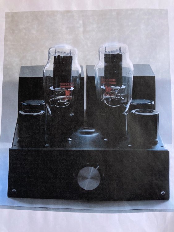

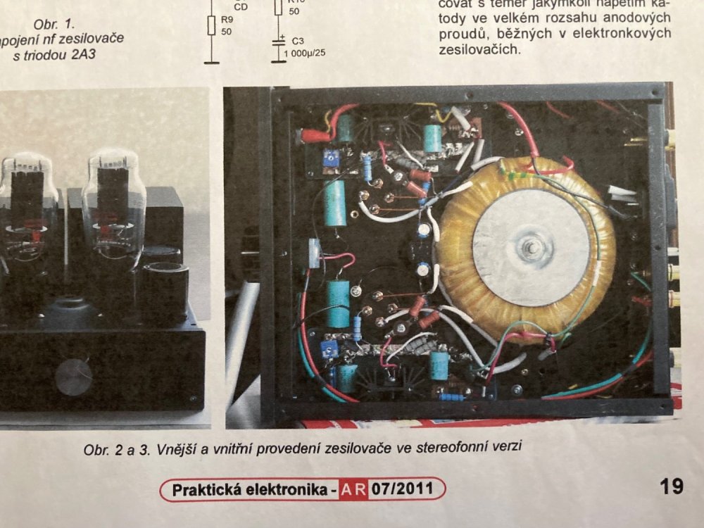

12 часов назад, AlexGround сказал:
Делал такой на 2А3 , пока делал , ставил и сдвоенные 6П41С , низких побольше стало , и просто оставлял один полевик от полного питания , мощность выросла ватт под 30 , радиатор маленький был , некогда особо было мерить что-то. Просто пробовал. Но Кг особо не изменился , меньше процента или около. Так что все успешно работает , если кому это надо. На голом транзисторе , по низким ,было всяко получше. Питание можно поубавить  . 2011 год

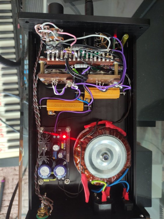

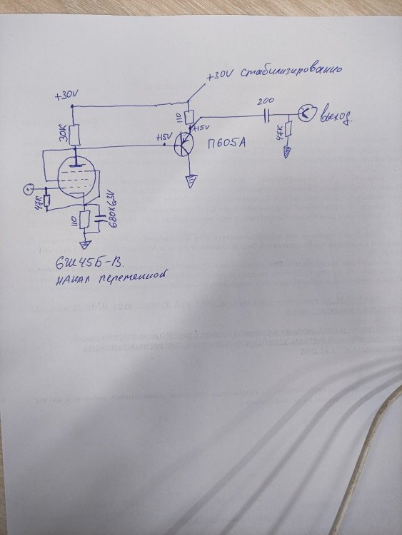

1 час назад, Виталий1982 сказал:
На наушники 250 Ом работает прекрасно.
15 вольт на аноде это мало. Что то б м приличное от 30 вольт начинается с этими лампами. Вторая гармоника.
Есть еще 6ж46б,  тоже самое, но дешевле. Как 6ж1п и 6ж2п.

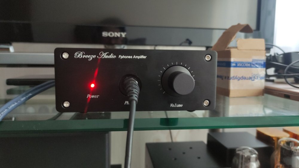

Что такое "Fphones"? Исполнитель перестарался, проявил самодеятельность?
Amplifier я понял.
