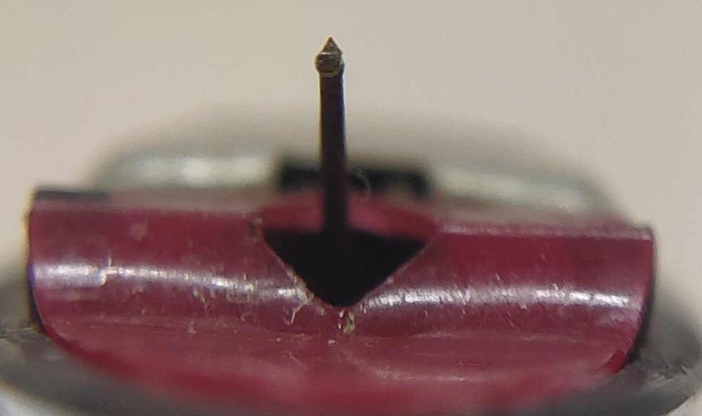

Когда в свежекупленной голове, заклеенной и в голограммах, совсем не бесплатной, камень оказался криво стоящим в стилусе, то о чем можно говорить.
Это как авто с криво установленными колесами. Прямо из салона.
Почему надо чего-то настраивать, кроме расстояния до собственно иглы. Да и его тоже.
Многие оплачивают и получают в заказе голову без всяких голограмм, уже вскрытые коробки - продавец утверждает, что все головы проверяет перед продажей.... В той же аудиомании покупал с доставкой курьером , отписал, что возьму только запечатанную! Принесли вскрытую, сослались на проверку - я через лупу глянул и отправил с курьером обратно......Говна сейчас навалом, один покупатель смотрит в микроскоп, фоткает или просто уровень по каналам проверяет и списавшись с менеджерами, отправляет обратно, те это же говно следующему покупателю втюхивают. Про "винтаж" вообще молчу... Много кто смог приобрести головы с голограммами и невскрытыми коробками? Отзовитесь.:smile-15:
Да, бывает и так, тут вот голова с голограммой, в невскрытой коробке со стоимостью выше средней AT-750SH показала разницу отдачи по каналам в 3 дБ. Что странно, при установки этой иголки в другую подобную тушку играет ровно, а другая иголка, копеешная со сферической заточкой, играет ровно в той тушке, чудеса да и только. Когда плотно занялся этой темой, то слегка прифигел, как все криво и ненадежно. Может быть кривая иголка, криво посажены магниты, и то и другое сразу... Настройка голов - нечто среднее между настройкой положения душки в скрипке и настройке считывающей системы CD без приборов и тестового диска, по наитию :)

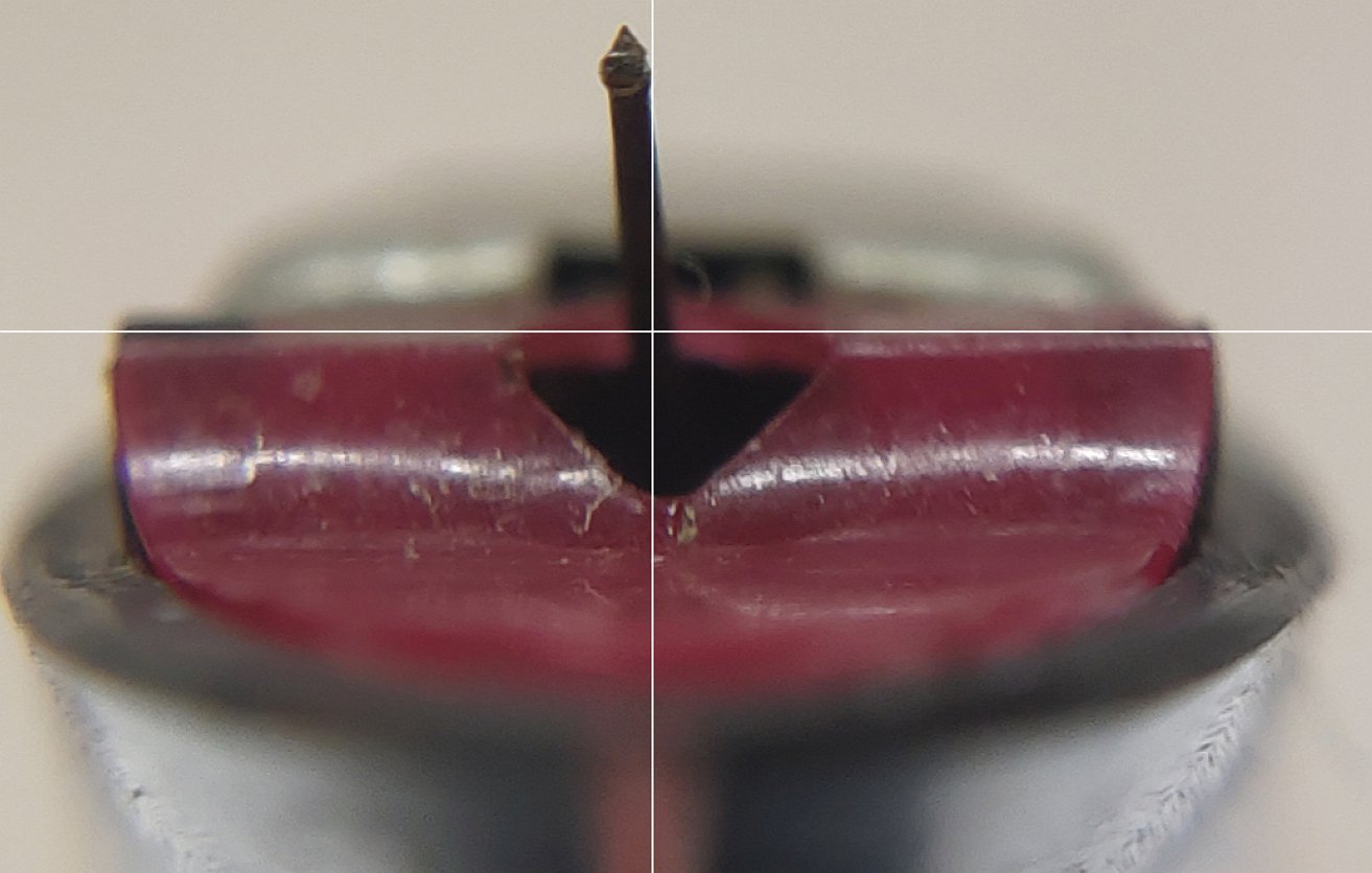

Тут непонятно, купил не совсем дешево голову, в приличном месте и вот что получилось при правильной настройке по изм пластинке. Играет, кстати, хорошо.

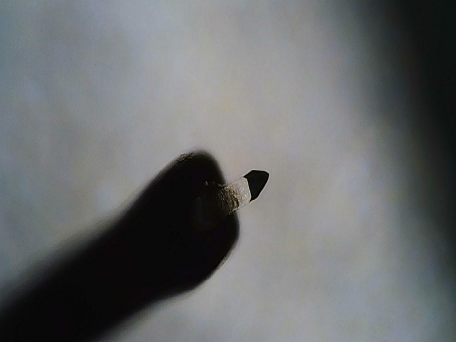

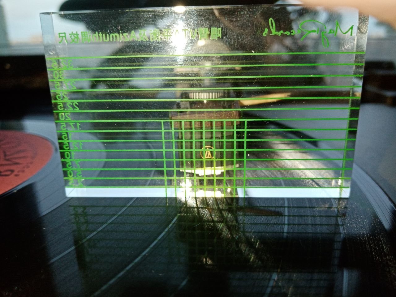

Нормально. Просто кантилевер с алмазом именно в таком положении ровно относительно дорожек пластинки стоит, а относительно горизонта тушки - криво, обычное дело, брачокс. У меня из 5-7 голов троечка тоже клюёт по горизонтали - это как раз и подметил Александр (ВАА) , неужели не могут? Значит не могут, из 100% всегда 20-30% кривых и за брак это не считают....
А нам продают шаблон, чтобы в горизонт выставлять... Оно конечно потом притирается дорожкой, часов через 100.
Вот зачем нужен измерительный винил.
30 минут назад, Russ3000 сказал:
Или со временем просто криво стачивает алмаз....

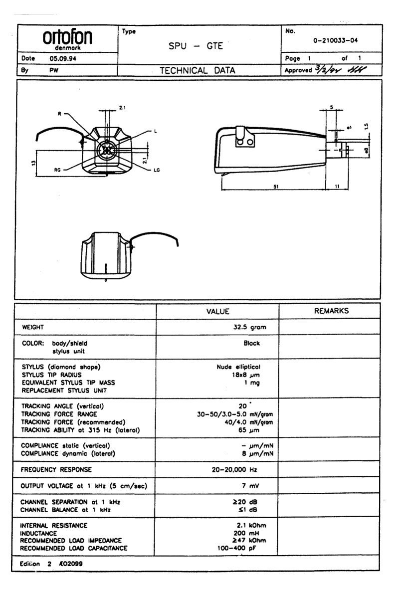

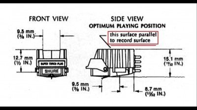

Без настроек устанавливаются только студийные головки Ортофон СПУ, без регулировок, они имеют стандартное, неизменяемое расстояние, 51 мм, одинаковый вес, для проигрывания разных пластинок, стерео на 33 об. моно с широкой канавкой на 33 об. моно на 78 об.
898625776_post-622-13854719058954.JPG.809325f6dd2493425b8a4fc53ce422de.thumb.jpeg.b33b6cba83fafb71b806f08b3852536f.jpeg
Собственно, эти 51, 52 мм с "резинкой" относительно "стандартны", в первом приближении для грубой настройки, но бывают и редкие исключения:
images.jpeg.20a41adde52a49dbbd6006a73fd515e0.JPG.99866880f96a7118f94935a5595fdde4.jpeg.a4b92a45a31ab68ea72b0112259911a7.jpeg

представьте, вы поставили на имеющийся у вас шелл другую головку, с другими размерами
Вы опять придуряетесь? Я предложил иметь одинаковое положение крепежа. Чтобы не делать вот это:
