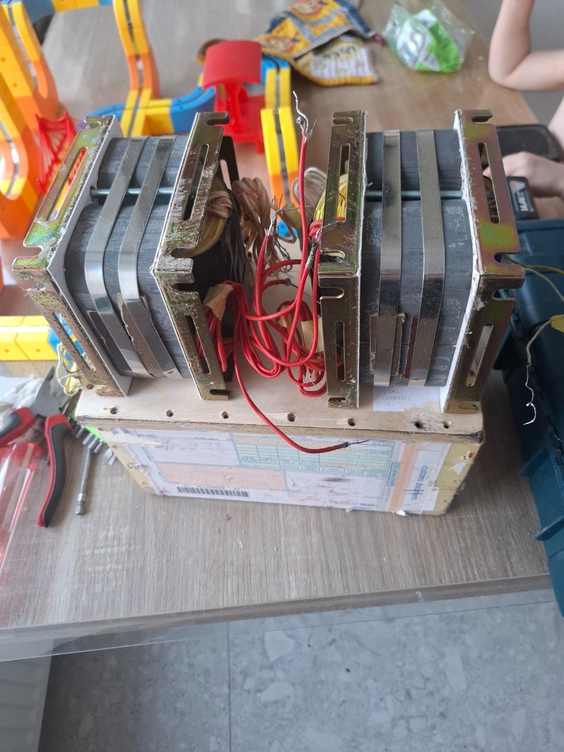

Не прошло и года как я сподобился на еще один заход на ГМ-57. Начинаю комплектоваться.
Схема трехкаскадная планируется,межкаскадная конденсаторная связь и ......параллельно думаю устроить соревнования с схемой на межкаскаднике. Нужен качественный изготовитель трансов...Фельдшеру Марку написал...но видимо ему не до этого сейчас пока иранцы бомбят,хотя говорят отправки в РФ действуют.
