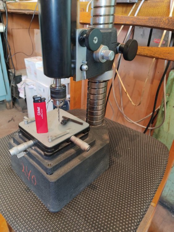

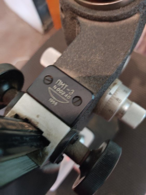

Сверлильный станок из микроскопа ПМТ-3.
Если нету желания всматриваться в глубины увеличенного самосознания, то в этом случае из промышленного микроскопа ПМТ-3 несложно изготовить сверлильный станок для мелких работ (сверление плат и т.д) Подобные микроскопы используются в металлообработке, удаляем оптическую часть и вместо нее устанавливаем подходящий эл. мотор. Регулировки здесь следующие: грубая регулировка - на винтовой оси освобождаем черный барашек фиксатор, по резьбе крутим кольцо поднимая/опуская станину, фиксируем тем же барашком. Средняя регулировка (рабочая) подъём/опускания эл. мотора, черный барашек на станине он же дублируется на противоположной стороне (типа левша/правша или рука устала). Тонкая регулировка - металлического цвета ручка, аналогично по функции средней регулировки но слишком долго крутить приходиться. Рядом установлен флажок фиксатор стопорящий положение привода. Станок в пользовании удобен при работе за столом, небольшие недоделки, некогда.

  На фото мой вариант доработки небольшого (часового) сверлильного станка, приобрел в 90г., тогда все тащили на рынок с разваливающихся предприятий. Двигатель и стол ему пристроили не штатные - заменил на свои. В стальном столе сделаны Т-образные пазы, по ним сверху перемещается столик с продольным упором.                   Это обеспечивает точность сверловки отверстий от края заготовки, возможно применить и поперечный упор, крепить к столику струбциной. Рабочие и пусковые конденсаторы прикрепил к двигателю.   Станочек достаточно тяжелый 38 кг. снизу лучше не поднимать, можно лишь переставить с места на рабочее место.
 Так же много недоделок ; использовать текстолит 8мм вместо фанеры, двигатель 3000 об. мин. заменить на 1500 об. мин., ограничитель глубины хода пиноли (винт на веху) сделать по удобней, вставку между стойкой и основанием сделать Г-образной при этом вылет пиноли для тонких (листовых) заготовок увеличится. Все необходимое для этого есть... вот время и желание довести все до ума...

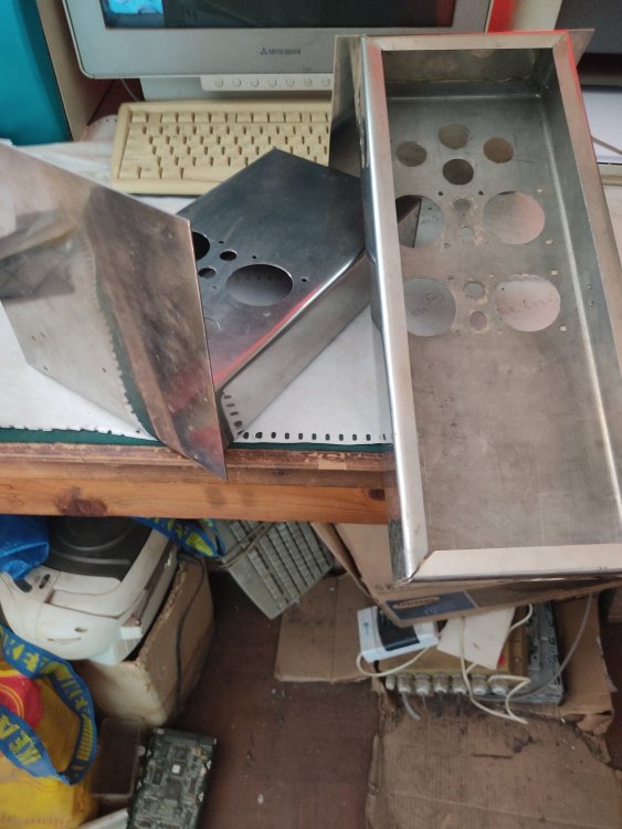

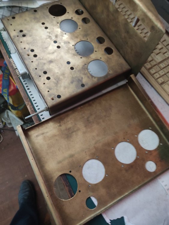

  Для универсальности применения этого корпуса, посадочные отверстия ламп во втором ряду имеют форму, позволяющую устанавливать панельки ; октальные и типа Jumbo (300В), в первом ряду пальчиковые панельки установлены в отверстия октальных. В последствии фанера (ламповая, трансформаторная, задняя панели), была заменена на текстолит ПТК.

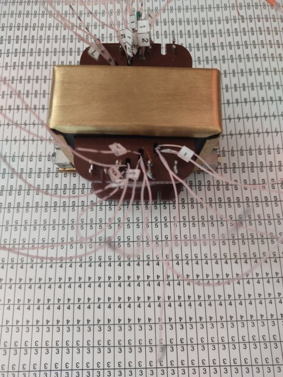

Маркировка проводов.
Приходиться мотать трансформаторы с большим количеством секционирования (обмоток). Здесь важно отметить номер обмотки и его начало. Обмоточный провод тонкий, поэтому к нему приходиться подпаивать многожильный провод фторопластовый. Ранее на нем наносил риски маркером (наличие рисок - начало обмотки, количество рисок - порядковый номер) но к сожалению надписи на фторопласте стираются и считать риски в куче проводов затруднительно. В векторной графике нарисовал таблицу и цифры. Отдал ребятам в рекламную фирму и они мне распечатали на самоклеющейся пленке, т.е теперь отделяем выбранные цифры от бумаги сворачиваем пополам на проводе и прижимаем приклеивая маркировку. Сама бирка 10 мм. на 5 мм. на проводе надпись двухсторонняя 5 мм. на 5 мм.

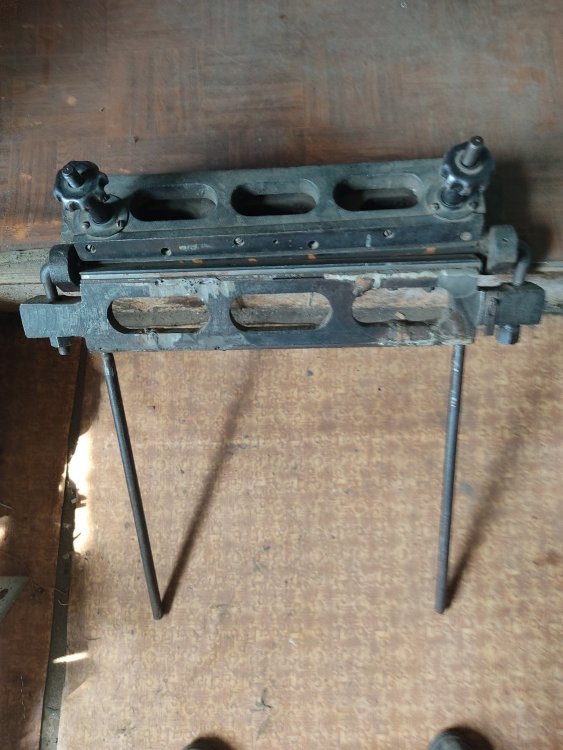

Ручной гибочный станок.
Не знаю что это было до меня, толи гибочный станок (как я его увидел для последующего применения) то ли оснастка для какого то оборудования. Достался он мне весь переломанный (видно на фото). Восстановил, усилил, немного модернизировал (с правой стороны открутил конусную гайку) при затяжке подбираются зазоры. Невесть что, но тем не менее  при определенном навыке и всевозможных проставышей можно изготавливать корпуса. Обычно делаю несколько однотипных штук, считаю что лучшее в звуковоспроизведении это многополосные системы (на каждую полосу свой усилитель), кроме того усилителей может быть всяких много, но в однотипном корпусе собранных в общую стойку смотрелось бы более эстетично. Корпуса из нержавейки 1,2 мм. латунь 2,0 мм.

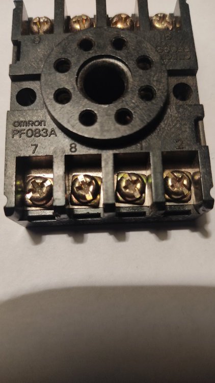

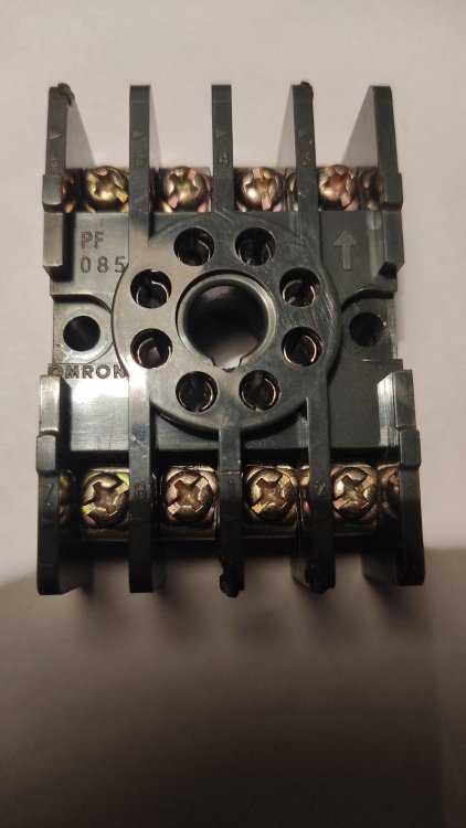

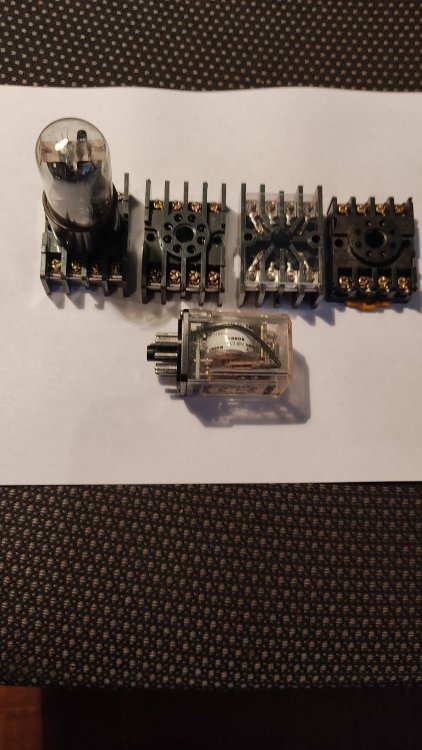

Для макетных работ по настройке эл. ламповой схемы, удобно воспользоваться колодкой из под промышленных реле OMRON (возможно у других производителей есть такая же серия). Панельки качественные, собственно и реле, лампа входит плотно в контакты. Разводка разъема на винтовые клеммы удобная, монтаж отверточный. Более новые колодки меньших габаритов с креплением на DIN рейку.
1 час назад, VinVal сказал:
Маркировку можно сфотографировать для поиска в интернетах? Спасибо
8 минут назад, VinVal сказал:
Хорошо, у меня все на работе, завтра сделаю.
Спасибо. Вроде нашлась, она?
- PF083A-E, Панелька, PIN: 8, Монтаж: DIN, Серия: MKS, Эл.подкл: круглое гнездо.image.jpeg.4a815552f11c5bd83e3e47b9d196f6ab.jpeg
Edited by Meshochnik
Добавил картинку
Да Вы правы, панельки PF 085 более качественный пластик (напоминает советский карбонит), PF 083A более пластмассовый. Контактные группы у обоих цанговые полукольца.
