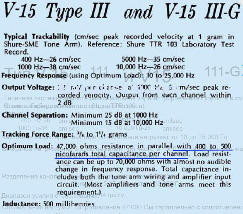

45 минут назад, Ollleg сказал:
Текст нужно читать полностью, после слова total - полная, суммарная ёмкость, включает в себя провода тонарма и входную схему усилителя, то есть корректора!
В 02.04.2024 в 16:27, S.Laptev сказал:
у тонарма шур-сме 3009 II 330 пф, на проводе, прямо в разъёмах, у дюалей 701 и других
Или 270 пф по памяти, сильвер мика, слюдяые, у тонарма Шур СМЕ, они тесно сотрудничали, такие армы были пару раз, кондёры  сохранились даже где-то.
1 час назад, S.Laptev сказал:
Я не понял, Олег, поясните ???? Тишина....
Так чего пояснять?
У Шур 270 - 330 пф дополнительные ёмкости
+ соед.провод + входная фк как раз дадут около 500пф,
я же указал порядка 700 пф (по памяти) - запамятовал:smile-44:. А народ читает, вот и уточнил.
А Вы что надумали себе? Я не сижу постоянно у компа, подошёл и ответил.

Имею на борту голову AT precept pc220. Ёмкость кабеля 90пф, +на фк стоит галетник с ёмкостями от 10 до 270пф. На слух изменений никаких. Ловить блох с приборами не охота. Може чего и меняется.
27 минут назад, VTver сказал:
Вопрос то ,на самом деле в акустике, в ее неравномерности ачх в помещении, то есть в качестве колонок , от этого все ковыряние в мертвых графиках, если головка и все остальное играет хорошо , то добавление 200пф сродни с аудиофильным предохранителем-это плацебо.
На самом деле всё правильно, но тут про качество нельзя писать по правилам форума в тех. темах. Ты не в обиде на меня? Тут лучше сразу позиционироваться, меня два года пытали и тестировали, приставали, не отстают пока, беда.
2 часа назад, Andry сказал:
И правильно! Не нужно блох с приборами ловить! Зачем ловля блох на голове начального уровня?
Раз ничего не меняется, уже ничего и не поможет. Звук нравиться? Если да - оставьте всё как есть.
