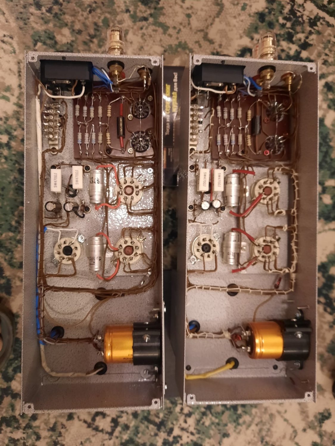

Фото QUAD2 от Александр rv3dlf с diyaudio. Ник Энергетик. Публиковать разрешил.
Вот, достойный клон легенды. Но ведь тоже не 1 в 1. Наверняка ответвления от оригинала присутствуют.

Конечно. Тут китайская рассыпуха, на звуке это скажется, если делать сравнение звука.

Хотя бы тем что он на электролитах и других лампах .
Стоп. А британец не на электролитах?
ЕF86 от RFT это все-таки ЕF86.
KT66 саратов, хоть и не GEC, но все- таки КТ66.
Считаю, набор ламп соответствует. А все остальное?
Так вроде нет , не на электролитах.
Огромная двойная банка , очень маленькой ёмкости.
Не думаю что это электролиты ( в оригинале )
Кто то выше писал что вскрывал его конденсаторную сборку для установки внутрь современных ёмкостей.

Не я один вскрывал. Там электролиты 16+16. Залиты типа битума.
Тоже сегодня прикупил такие корпуса , буду пробовать собирать.
Благо можно глядя в оригинал собрать максимально похожий монтаж

Единственный минус Еа и Un свалили в жгут, а это не есть хорошо.

В оригинале и цепи управляющей сетки в жгуте.
Это не есть хорошо, такое ощущение что люди создавшие его пренебрегли правилами монтажа.
