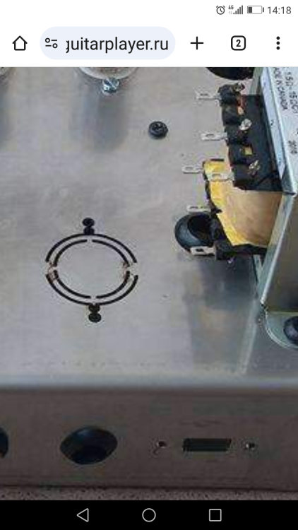

Купил готовый корпус, как впрочем, ранее, и корпус для фонокорректора - покупкой доволен, качество изготовления, покраски и упаковки - на высоте! Спасибо за проделанную работу!!!
И мысли вслух - корпус для фоно - маловат, но там октальные панели - это плюс!
Корпус усилителя прикупил для фоно корректора, на самом деле, он просторный для этого применения, но там - пальчиковые панели, это минус. Думаю, надо сделать отверстия так, чтобы панели можно было поставить и те и другие, без механической работы, универсальный вариант лучше пойдёт, моё мнение...
Цена - вполне демократичная, что радует!
57 минут назад, СЮТ сказал:
Производитель учёл замечания и подготовил к выпуску увеличенный корпус для ФК.
1 час назад, СЮТ сказал:
....думаю, надо сделать отверстия так, чтобы панели можно было поставить и те и другие, без механической работы, универсальный вариант лучше пойдёт, моё мнение...
Может делать так?
16 минут назад, Комелев Константин сказал:
Может делать так?
Разработчик внимательно читает наш форум, думаю, прислушается.

4 часа назад, СЮТ сказал:
А если будет такой же корпус, но с четырьмя отверстиями под октальные лампы? В таком, скажем, можно сделать УНЧ на 6П6С. С входной лампой, допустим, 6Н9С или пентодом в триоде. Силовой и выходные трансформаторы могут быть одинаковыми для пальчиковой и октальной версий.
