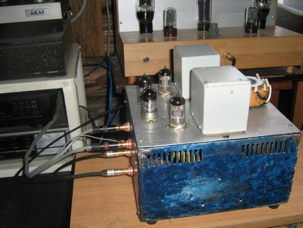

CHEL_EV Posted December 1, 2023 Share Posted December 1, 2023 3 часа назад, ВКН сказал: Евгений, именно! Я выбрал МКТ4 (можно 6Ф6С и подобные) с усилением 7-10. Трансформатор в аноде 2:1. У Жени Комиссарова Е182СС с трансиком 4:1. Но у нее и усиление побольше. А как же входная ёмкость в триодном включении у 6Ф6С? По моему будет завал по высоким. У меня он был даже в штатном включении когда я её юзал в предварительном каскаде. А в триоде и подавно. Ну или надо что-то ставить перед ней Quote Link to comment Share on other sites More sharing options...

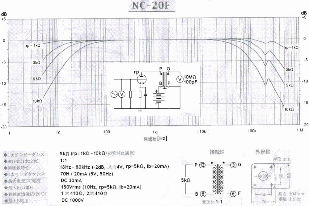

Сергей Ал. Posted December 2, 2023 Share Posted December 2, 2023 12 часов назад, lewis сказал: ...если выходной трансформатор предусилителя шунтируем резистором небольшого номинала... Не все используют последующие каскады с входным сопротивление таких номиналов, соответственно и нагрузка выходной лампы (и Ку) предусилителя будет побольше. Т.е. приведённая вами формула выведена отсюда: 1 Quote Link to comment Share on other sites More sharing options...
