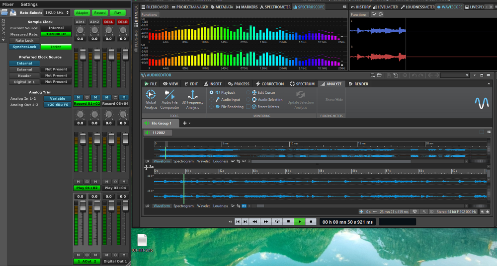

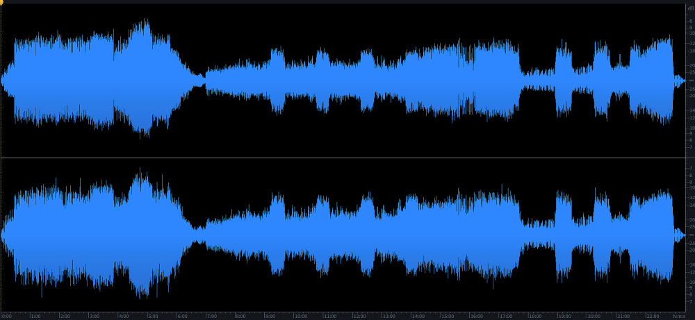

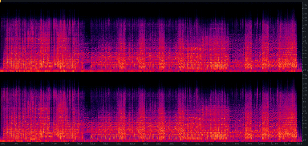

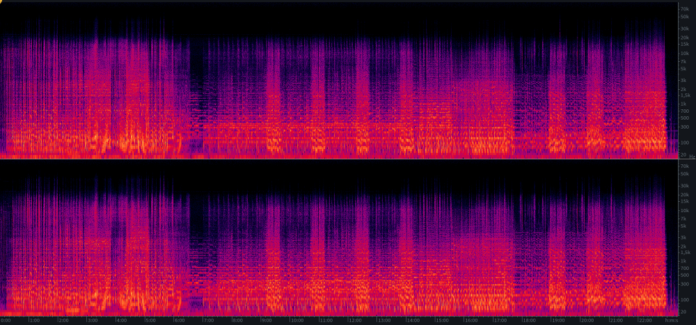

Скачал с рутрекера, установил на 10 винду, запустилась и заработала сразу.
Пишет довольно неплохо, версия 6я и 7я, которыми пользовался до этого,
явно по звуку проигрывают.
Может писать в 64 бит- 192, что позволяет сделать оцифровку хорошего уровня и потом переконвертировать в 32флоат-192 или 24-192 для раздачи.

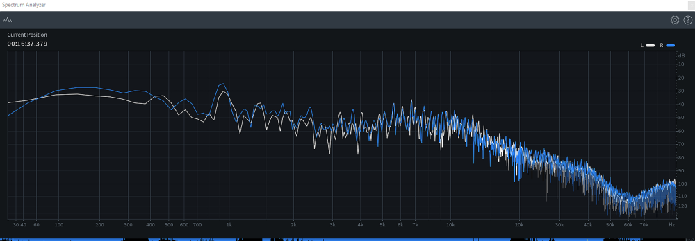

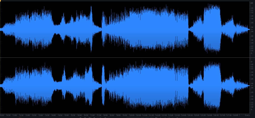

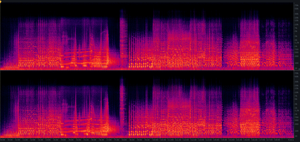

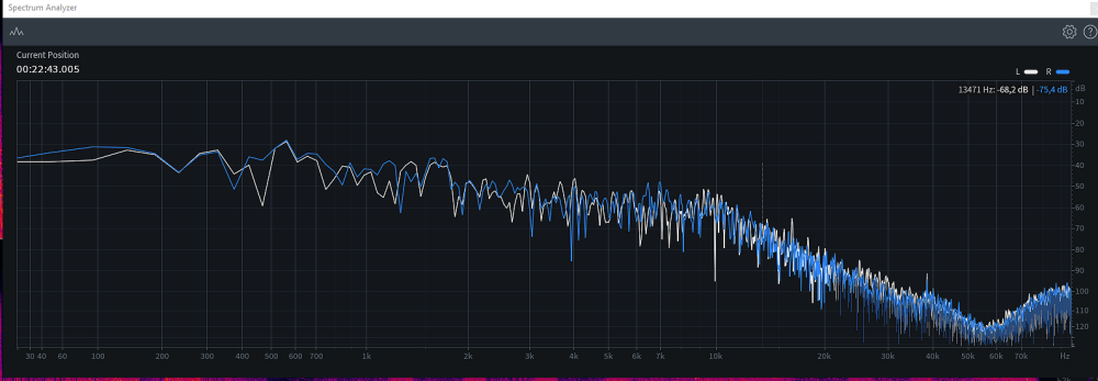

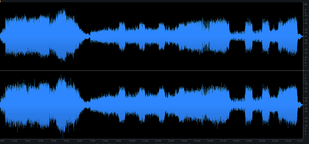

Выбрал у себя для пробной оцифровки диск Пинк Флойда "Обратная сторона Луны" , новодел 2003г. Минт.
Оцифровал в 64 бит -192, переконвертировал в WAV 32фл-192, послушали с сыном и сравнили на "сквозняке" с винилом через усь,
звук очень близок к оригиналу, фактически неотличим, что порадовало.
Оцифровка , записанная в формате 24-192 и 32фл.-192 прозвучала явно более "цифрово" и разница улавливалась по сравнению с винилом быстрее, что говорит о том, что первоначально нужно оцифровывать винил в высшем формате, на который способна прога, независимо от того, выдаёт ли этот формат сама звуковуха. При последующем переконвертировании файл будет звучать лучше, чем изначально записанный в более низком формате.
и так:
проигрыватель: Technics SL-1210 MK5G
голова: AT440MLb
фонокорректор: встроенный в LUXMAN L-540
(слабое звено, т.как ламповый пока в разработке)
звуковая карта: Lynx Studio E22
программа для оцифровки: WaveLab Pro 11.2.0
Запись: 62бит -192
раздача: 32флоат -192
обработка: никакой, первый файл
спектры:
  Скрыть контент
1-1.png2-1.png2-2.png44.png44-2.pngлог 1-1.pngлог 2-1.pngлог 2-2.pngст1-1.pngст2-1.pngст2-2.png
***вторая сторона диска оцифрована дважды с разным значением Антискейтинга (2-1= 1.2, 2-2=1.4)

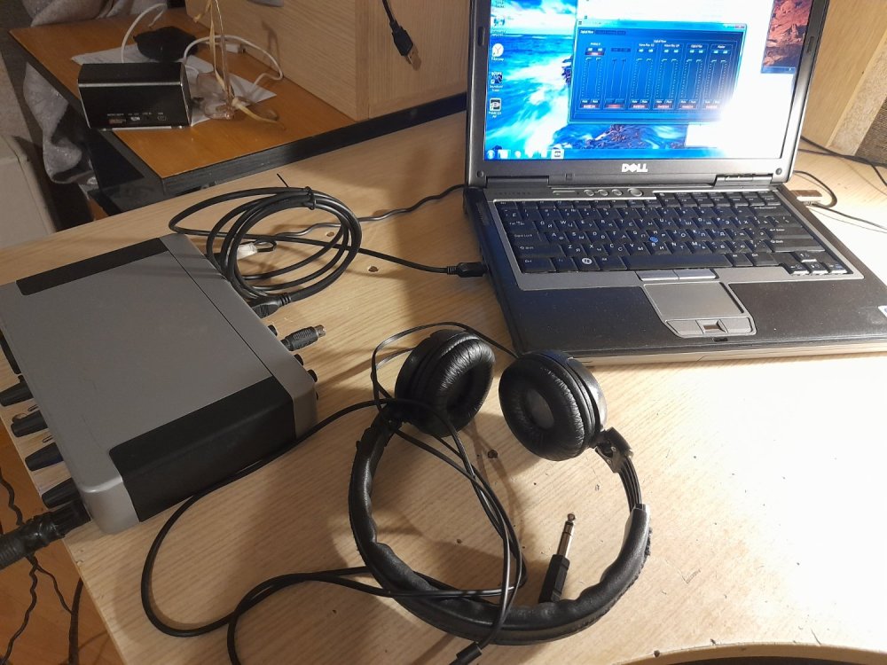

Не претендую на точность ответа в части ценообразования, однако весьма забавная история про комп и звуки музыки приключилась со мной.  Года 3 назад мне потребовался микрофонный преамп с фантомными 48в на борту. Не долго поАвитив, нашел вполне годный девайс "терратек фаза х24" за 1200 рублей с доставкой. При этом в объявлении прочитал "вай-фай". Очень удивился когда карта приехала и на ней было написано файр вайр. Ну сами понимаете, со слепу увидел, что хотел, вот вай фай и нарисовался в обьявлении.
В какой-то момент стало очень интересно, как эта карта умеет играть если ее к компу подключить?. На мой старый ноут я купил кардбас с 1394 и оно не заработало, совсем и  никак. Махнул рукой и оставил в режиме преампа. Однако неделю назад подвернулся делл 650 с 7 максимой и родным 1394 на борту Подключил, подкачал драйверы и  чудесным образом все зафункционировало. Да еще и неплохо так, я вам скажу.
Сначала запустил все "тестовые" сд на уши, потом подцепил к унч. Сравнил с Денон дсд 850 и 3300, их есть у меня. Впечатления от прослушивания остались более чем положительные.
Измерения тоже показали весьма неплохие результаты
Поискал инфу о карте. Таки она удифилическая и вся аналоговая часть в классе А. Греется только, непривычно.
Первое включение. Наушники акг1000 на голове. На столе тоже наушники, но не акг. )))
