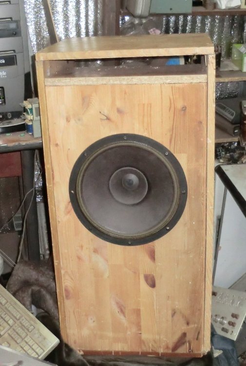

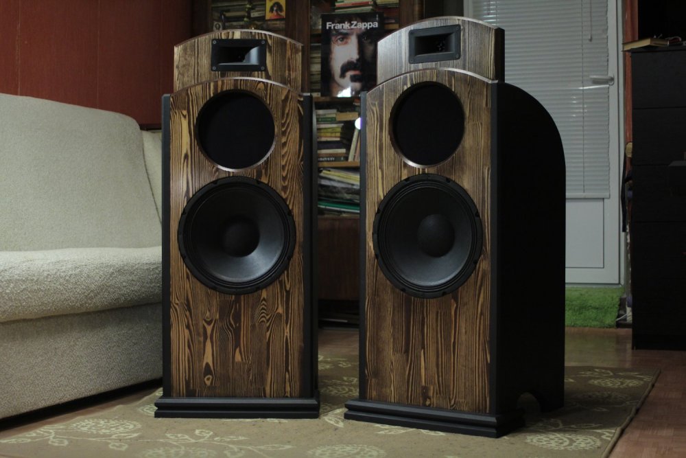

 АС ОЯ, простая сборка на мебельных уголках из щитового массива.
Собирал лет 10ть назад.

5 часов назад, SP057 сказал:
Жаль, что только одно видео этих красиво звучащих АС. А на СЧ какой динамик применен?
И по фильтру - НЧ и СЧ в параллель, и кондёр на ВЧ?

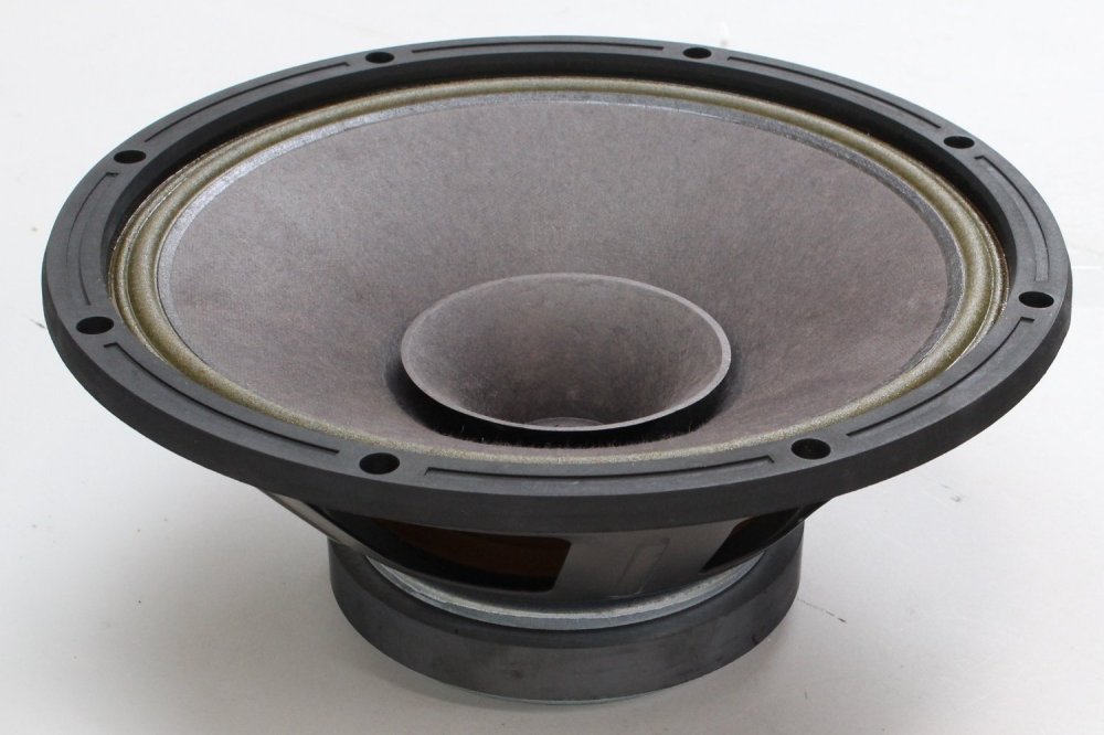

Не пойму , какой дин по НЧ, интересно.
9 часов назад, Андрей63 сказал:
Если приглядеться, то это "Alphard PS-15". Звук конечно красивый, но лучше когда краски не такие яркие.
14 часов назад, Dimtan сказал:
12"НЧ/СЧ головка США JBL профессиональной серии, включена напрямую. НЧ 15" с фильтром 1 порядка до 100 Гц что подходило по чувствительности, ВЧ по памяти второй порядок от 6 или 8 кГц.

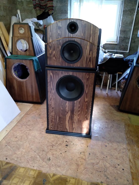

16 часов назад, Anatolii сказал:

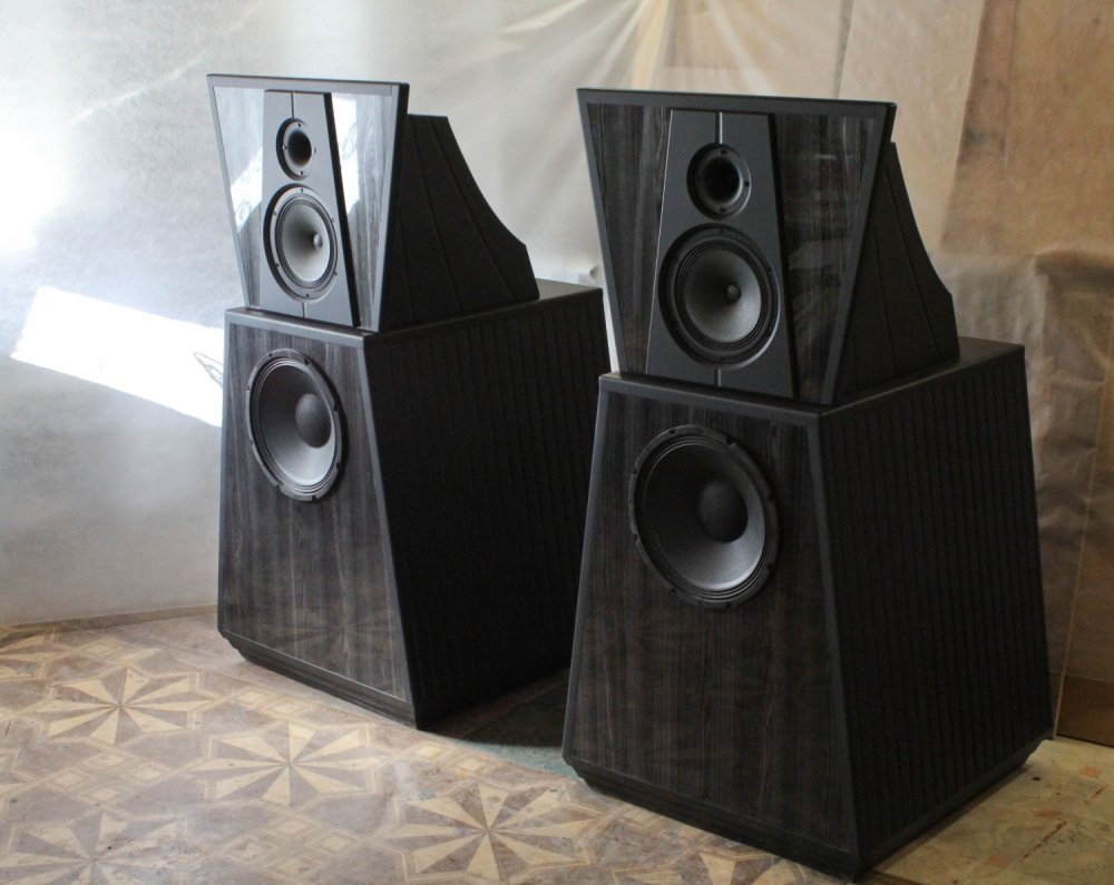

нашел на просторах
А.Князев делал, стенки не параллельные, красиво сделано.

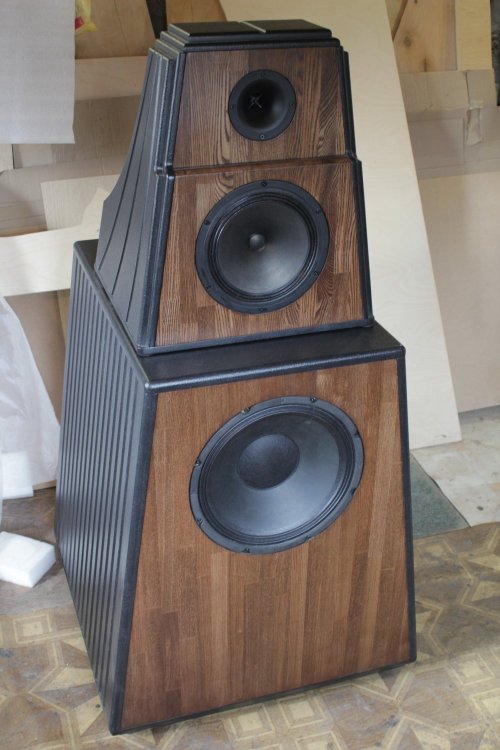

Много лет делаю подобные сисЬтемы. Пришёл к тому, что передняя стенка должна быть из 2-х досок, в обеих досках изнутри выборка, и внутрь влагается листовой свинец толщиной 10-12 мм по всей площади. Вес хотя бы от 40 кг, лучше 80 кг. Тогда и бас могучий появляется, и корпус не играет совсем,  ни на каких частотах. Звук ниоткуда.
1 час назад, Сергей Б сказал:
А можно по подробнее, по всей площади передних и боковых стенок ? , а как крепите ?
И передних, и боковых, и в основание. Заменяет шипы :-)))
Поначалу клеил на силикон, но оказалось лучше залить эпоксидной смолой, получается совсем монолит.
Геморно конечно, но стоит того.
Позже стал делать короб, в который ставится колонка, в коробе и в колонке неодим на отталкивание по трем осям, стало еще лучше. Правда фото не делал.
