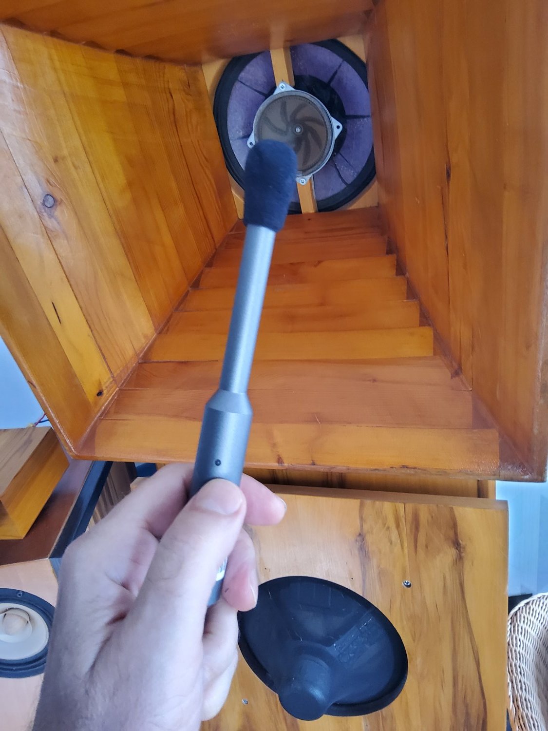

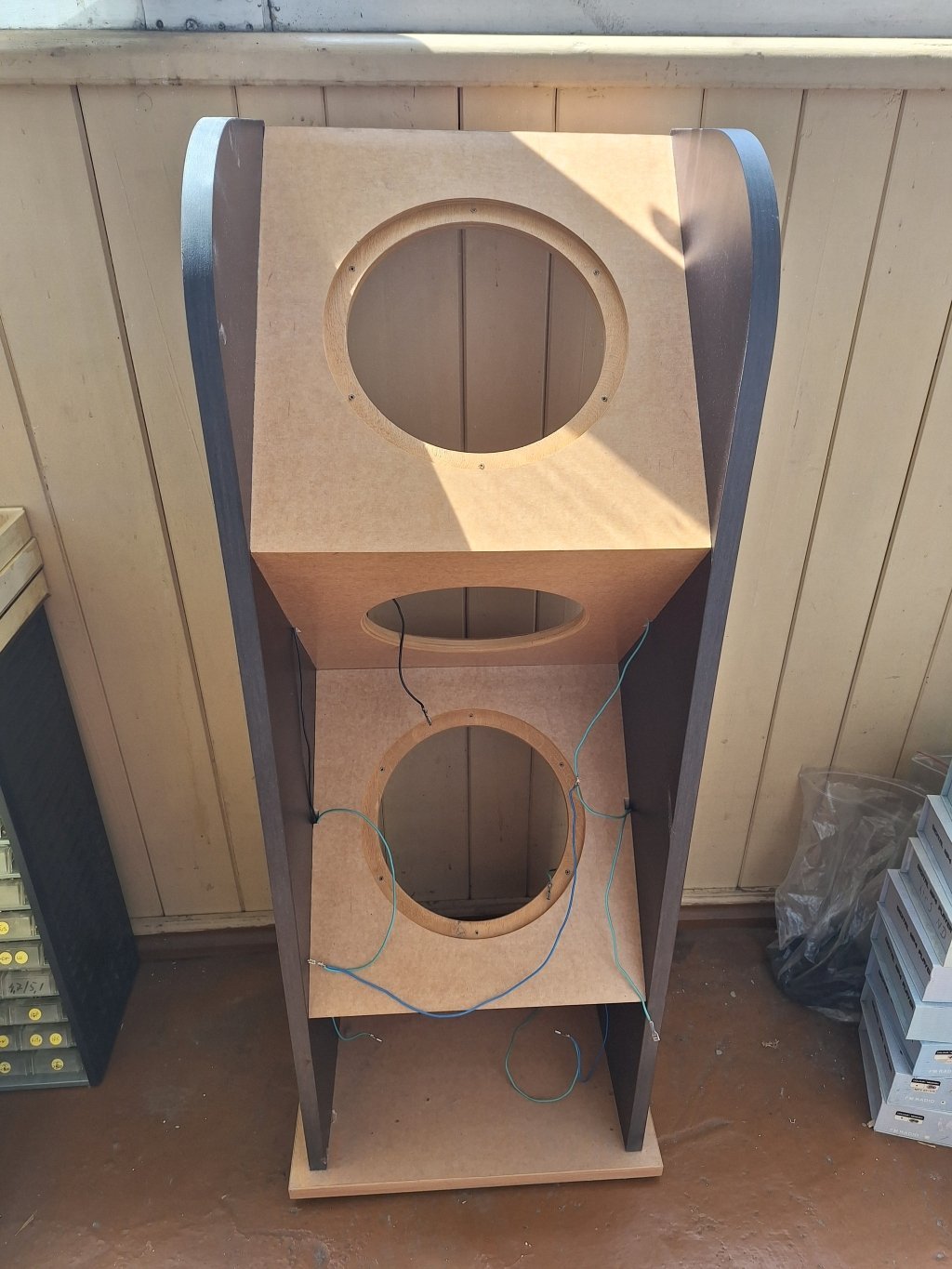

14 часов назад, frezer сказал:
Возьмите хотя бы в REW промодулируйте, если померить не можете.
С чего вдруг такие предположения? Много лет пользую UMIK от MiniDSP. Возвращаясь к ГИ. Оформляем диполь в виде Н-фрейма достаточного объема, сдвигая граничную частоту вниз, за счет лучшего согласования с помещением и сдвига АКЗ. Теперь наш ГИ уверенно вопроизводит 40Гц, основной мод помещения, к примеру, 42Гц, подаем эти 42Гц с генератора, и что? Комната молчит, как рыба? Нас каким-то образом спасает диаграмма-восьмерка?
У диполей на основе ГИ масса положительных качеств. Это минимальная экскурсия, соответственно малые искажения всех типов, отсутствие корпуса и связанных с ним проблем, низкая добротность ОР, этого более, чем достаточно, чтобы присмотреться к этому оформлению. Я лишь против того, чтобы им приписывали некие  волшебные свойства, коими они не обладают.
