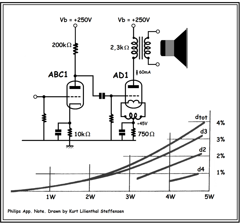

13 часов назад, Xрюн222 сказал:
Ок, и сюда картинку приделаю, про лучший на свете SE на АВС1 + АД1 :).  Какая гармоника доминирует? :smajlik-prava:
Вспоминая картинки с журанала Вестника АРА А. Белканова , где показаны искажения 2А3 при Z=3К .    Только 2 гармоника и 3-я =0 , до определенной мощности , естественно.  Фейк , наверное .   Если не фейк , то качество и спектральный состав драйверного каскада выходит на авансцену.

40 минут назад, Михаил SM сказал:
Коллеги, я сейчас скажу крайне непопулярную здесь вещь. Понимаю, что использование измерительной техники для большинства является некошерным харамом, но все-же не удержусь.
Что-бы определить спектральный состав искажений вовсе не надо устраивать дуэль на вытащенных из недр интернета запыленными открытками, а нужно всего-то:
1. Компьютер от Пентиум 1 начиная с ОС от Win98 и выше с  внутренней или лучше внешней звуковой картой.
2. Программу SpectraLab или SpectraPlus или RMAA
3. Нагрузочные резисторы 4 или 6 или 8 или 16 ом
4. Пару обычных резисторов для делителя напряжения
5. Шнурочки
После небольшой тренировки можно получить полный и детальный  спектральный состав искажений, в любом удобном и читаемом виде
и не будет необходимости привлекать гуру и авторитетов для доказательства своей правоты
