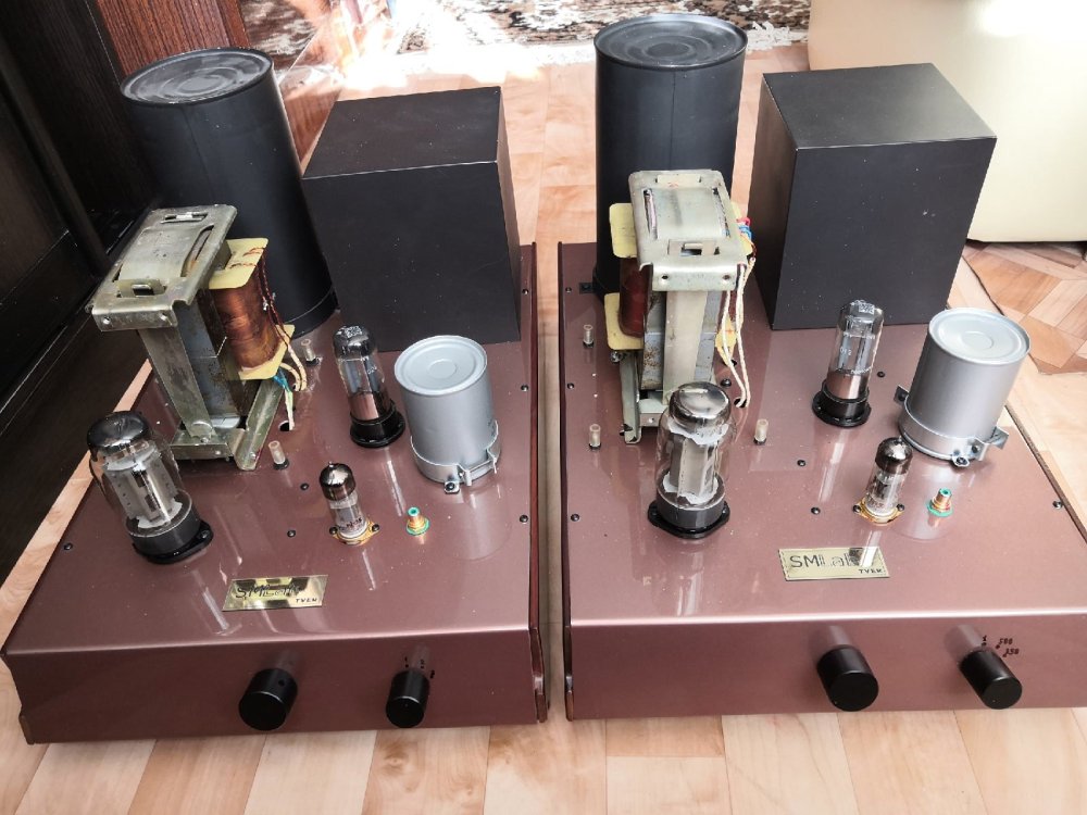

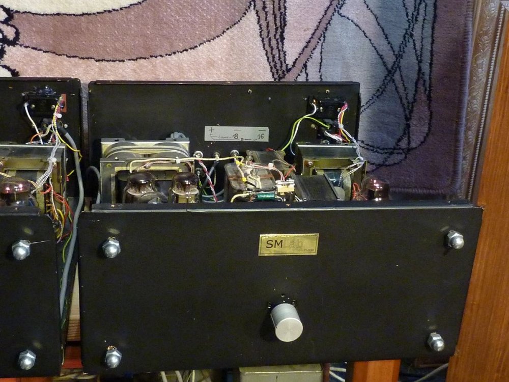

Продолжая пока хвастовство содеянным на EL156 .
1. На сдвоенных EL156 -  моноблок , выходные трансы -  топовые силвер Аудионот .  Драйверный каскад - на EF14 в триоде с силвер МКТ той же фирмы.  15 вт выхода.
2.Двойное моно на медном шасси : типовая пара -EL12 /EF14 , вых. трансф-ры М. Фельдшера , дроссели тоже ( 8гн / 40 ом) -все на HI-B железе . Силовые : Tango ME-225.
3. Моноблоки в ""Завидовский аудиозаповедник "" - НЧ - моноблоки под биамп . Особенность построения - три каскада , БП полностью на бумагомаслянных конденсаторах . Банки сзади -  280мкфх 600в Bosch MP.

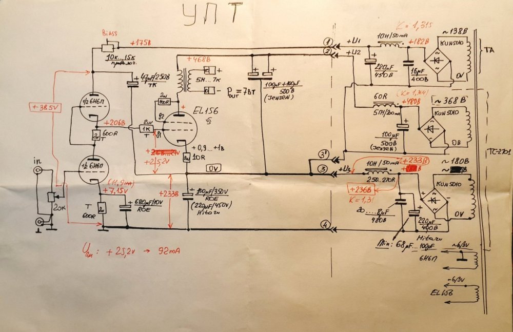

Кстати, форум технический, неплохо бы приложить схемы к фото усилителей.
Да,  нужно дать схему с хотя бы кратким описанием  важных  моментов.
Тема интересная и значимая, так что без этого никак.
  Схему можно и от руки нарисовать.
 Вот тогда и вопросы будут и тема жить будет.
3 часа назад, Сергей Ал. сказал:
Схема рабочая , особых сложностей не вызывает . Была реализована на реальном проекте в несколько другой просто обвязке (см. ниже) .
Из особенностей , порядок включения , сначала запускается накалы ламп и потом сильнотоковым включателем (три группы) или советским галетником -  одновременно включаются все три БП.
Анодное напряжение на EL156 лучше иметь порядка  +420-430в при токе 90...100ма.   Это более надежный для лампы режим .
Входная 6Н6П  в идеале -коробчатый анод с одинаковыми триодами внутри , т.к. не все 6н6п хотят работать в УПТ .
Желательно иметь контроль суммарного тока выходной лампы ( Анод +g2) миливольтметром (по падению U) на катодном резисторе , желательно проволочного типа.
Обвязка 6н6п желательна - танталовые резисторы (600 ом) и шунт Блек гейт . С Блек гейтом уровень разрешения микродинамики заметно повышается.  В  точку накала 6н6п  нужно с делителя подать  + 60...70в , сам накал не заземляя . Что на схеме - не совсем для СРПП .
Желательно схема контроля за состоянием ламп и автоматическое отключение -при аварийном состоянии ламп .
