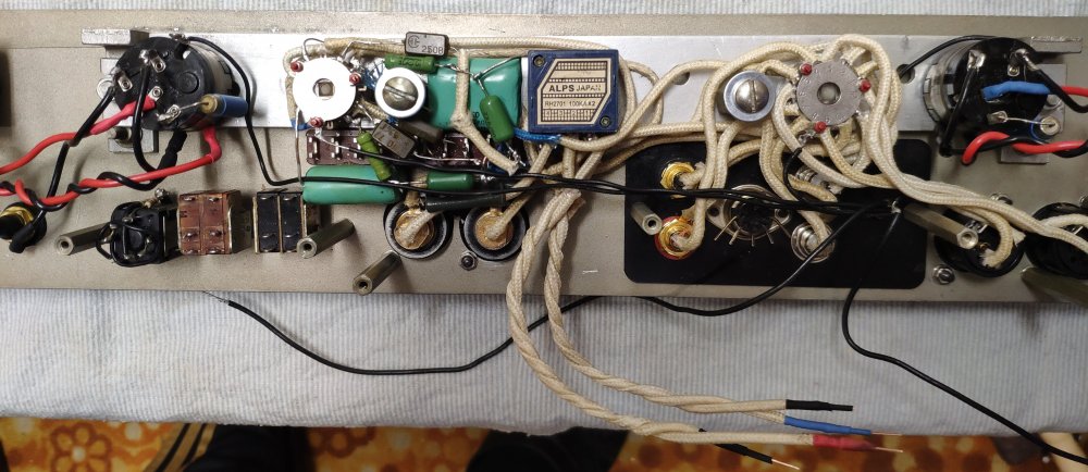

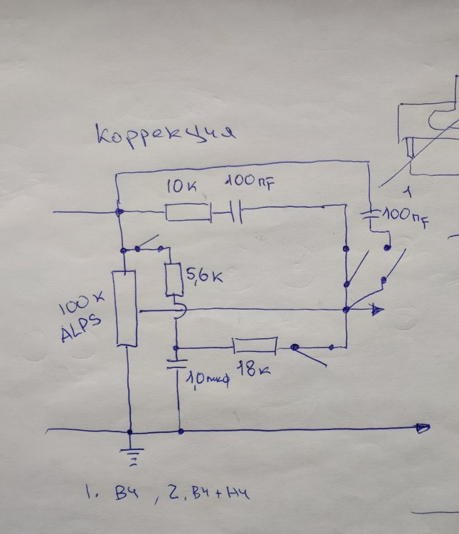

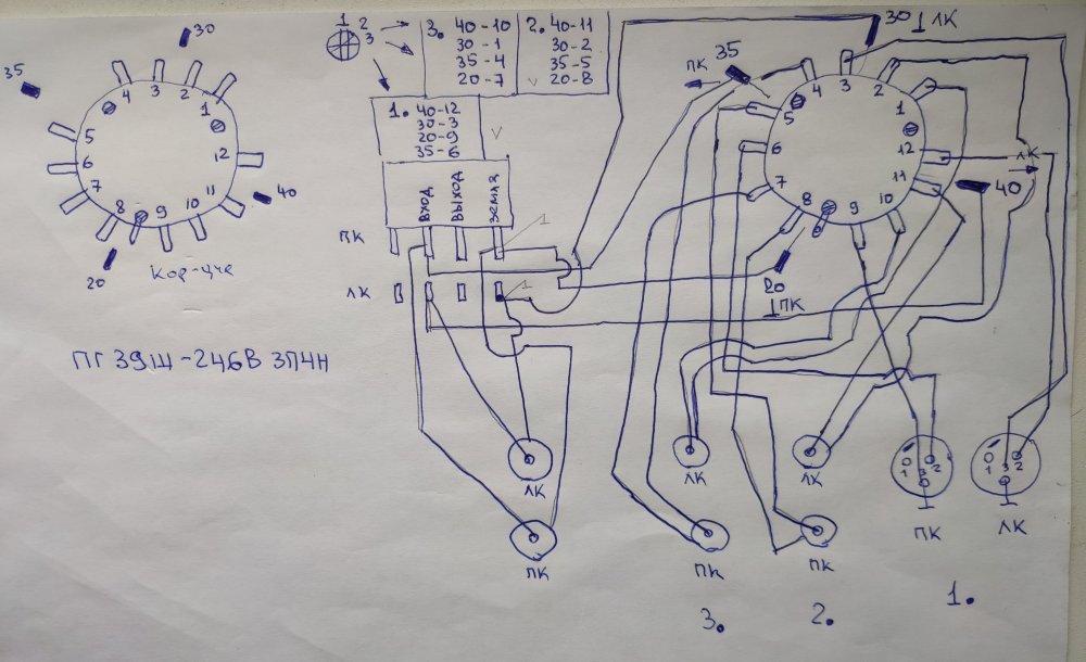

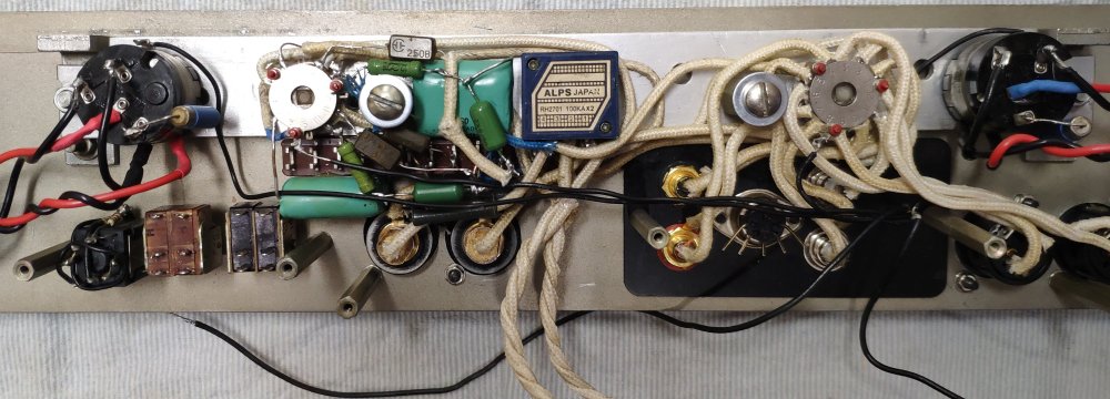

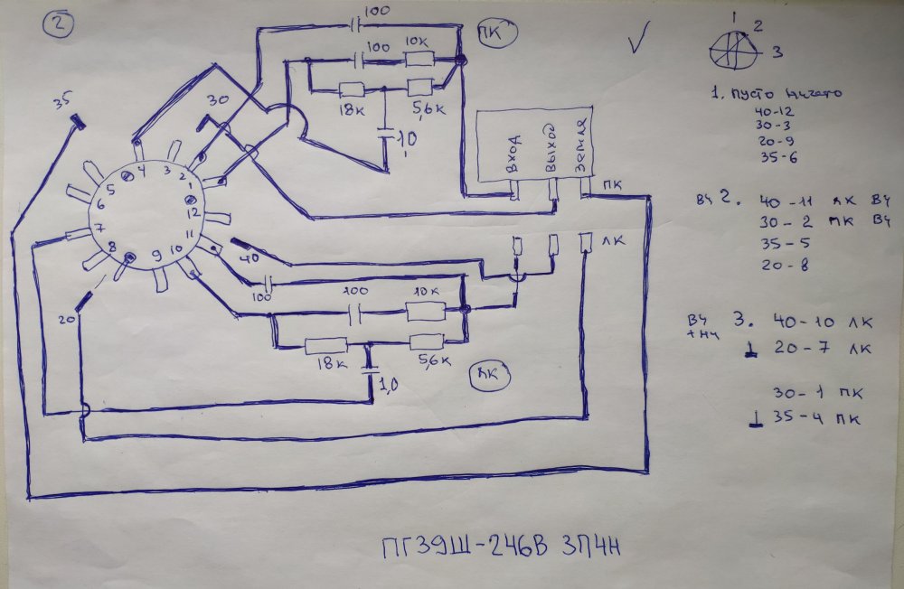

Коррекция.
001.thumb.jpg.0bf7922e36b7f727b488c7ace232340f.jpg1275146966_.thumb.jpg.634eef29fcd360fcd51531c1f6996c81.jpg
Лин. входы.
Реализация:
65.thumb.jpg.919469332483091689a858432a7ef16b.jpg66.thumb.jpg.27526a0c3f3e59be2c743264d1ffbc05.jpg67.thumb.jpg.b0399617fc505cb6e2e0bb1cd421632d.jpg68.thumb.jpg.2726b22050d7b02d96889f0340a47b47.jpg
