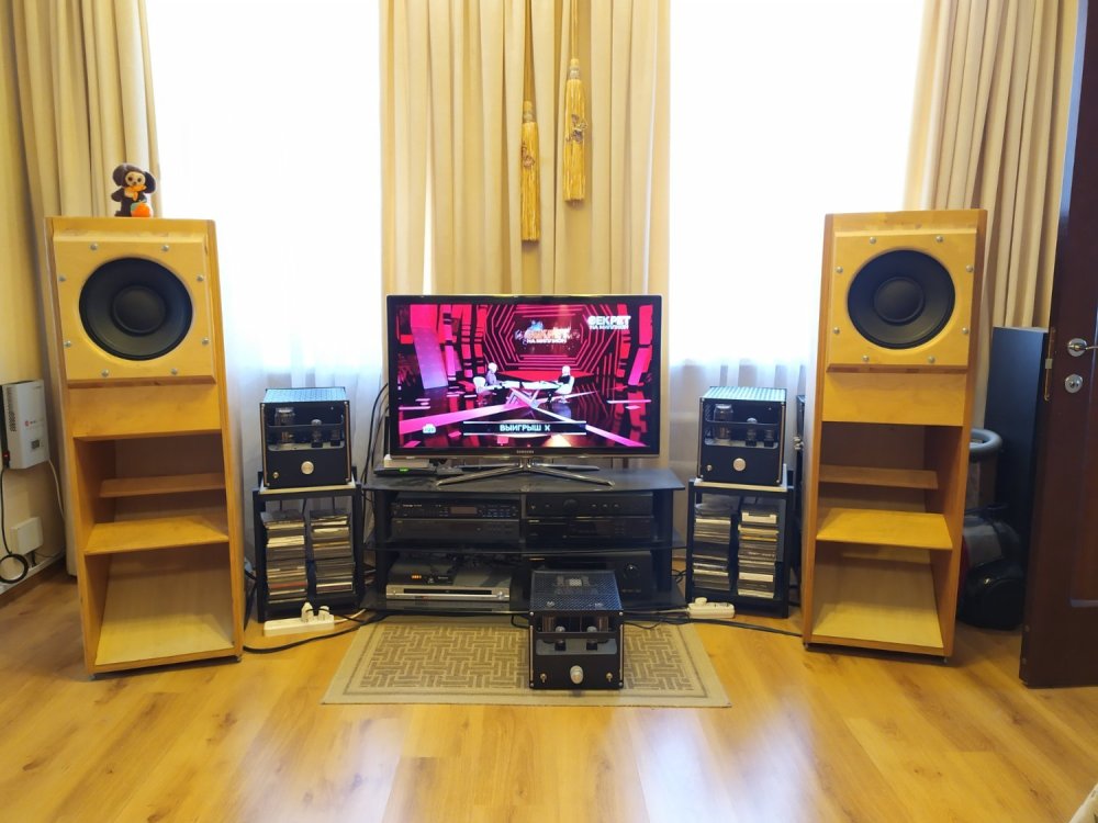

На питание аппаратуры приобрел стабилизатор Штиль на 2кВт (двойное преобразование: переменка-постоянка-переменка, колебания напряжения не более 1-2 В), очень серьезный аппарат, рекомендую. Влияния на звук не заметил. На фото - слева на стене висит.
Ничего в нём серьёзного нет.  Российско-китайская шим поделка.
Серьёзные только линейные регенераторы.
И даже с ними многие замечают "ухудшение" звука.
