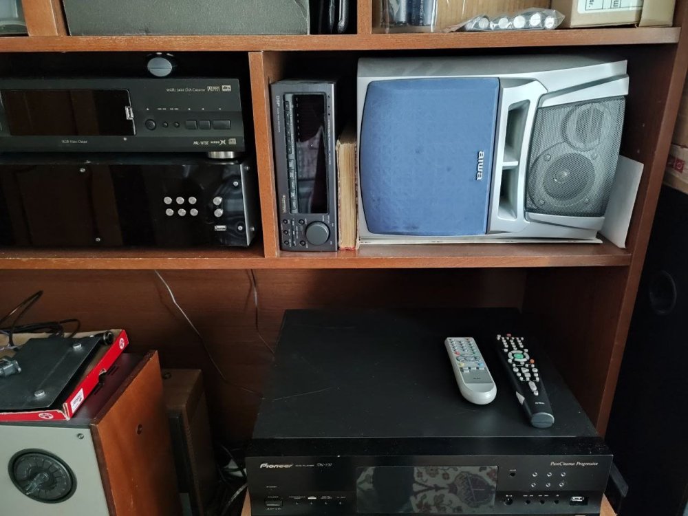

PS В данный момент времени слушаю эти колонки AIWA с ламповым усилителем на 6Г2 и 6П41С и они мне кажутся единственно оптимальным и  возможным вариантом на данном ситуационном промежутке времени , то есть на сейчас это отличные колонки а вот завтра...
