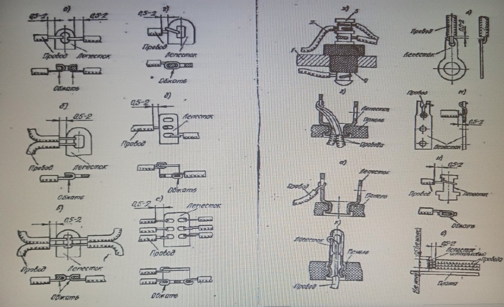

11 минут назад, Stan Marsh сказал:
Если паять нормальным припоем, а не всякой дрянью типа "серебра", то никаких проблем не будет.
Да все в порядке. Предварительная зачистка и облуживание выводов. Припой и температурный режим пайки соответствуют всем требованиям.
Хоть каким припоем и соблюдением t* режима  паяйте, но ложную пайку можете запросто получить, не зря на заводах аппаратуру на стендах трясут, с изменяемой частотой и ускорением.
2 минуты назад, Юрий_Б сказал:
Вибростенда у нас в ОКБ нет, а вот в камеру тепла-холода засунуть могу но не буду.
А ложную пайку получить это запросто.
1 час назад, Dalex сказал:
Это да, только скрутка всё равно не убережёт от плохого контакта.

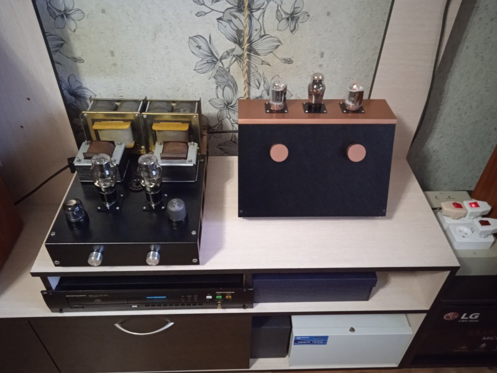

Сошел со стапеля .  .  . крутилки вот только не гармонируют, надо менять.

Как Вам сказать, у меня сейчас 5 усилителей, мой первенец EF12 (EDD11)-УО186, правда я его задвинул в дальний угол, тяжеловато ворочать почти 50 кг, ждёт разборки, EF12-2C4C сейчас он основной,
6Н12С в LW-ГУ72 ждёт новые трансы на 9,3К с этой приведенной мне больше звук нравится, да и пред хочу заменить сетки звенят у 6Н12С, этот на малой громкости все остальные в 5 позицию ставит, и два крайних 6Ф3П, работает с TV и компом, и на 21LR8 да звук бесподобен даже без шунтов в катодах,  не ожидал я от него такого, ОК сейчас перевел на фиксу, хочу и ПК перевести на фиксированное, жду ртутно-кадмиевые элементы на 1,1 вольт. Навряд ли он у меня задержится внуку понравился, хотя у него сейчас на 6Ф3П трудится, уж больно вид ему понравился. Фото 6Ф3П в корпусе хлебопечки. На фото выше: EF12-2C4C, 21LR8 и СD маранц 321.

Занял достойное место в системе. Надолго ли?
Главное словосочетание "достойное место", а "надолго ли" это вторично.
