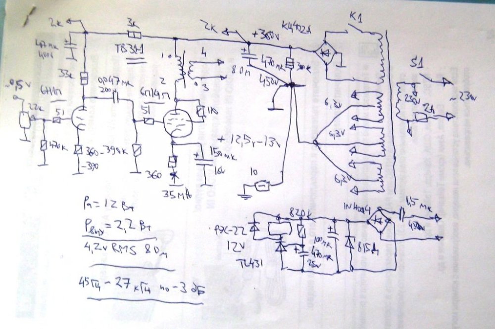

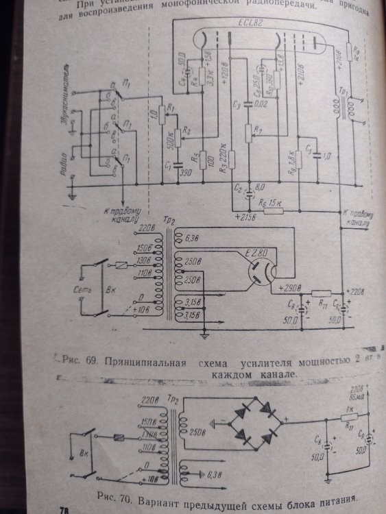

В первом приближении подойдут и ТВЗ1-9. Хотя, разумеется, лучше использовать что-то получше. Собственно схему на 6Ф3П заимствуем у Бессона. Прямо со стр. 78 книжки "Всё о стереофонии".

А чем он отличается от Лина? Только задавил частотку, чтоб генерил, емкостью С3, всё. До 12 кгц, да и то до 0,5 от максимума.
Вы таки правы. Еще иначе реализована цепь термостабилизации. Теперь я знаю, кем вдохновлялся Цихисели)
