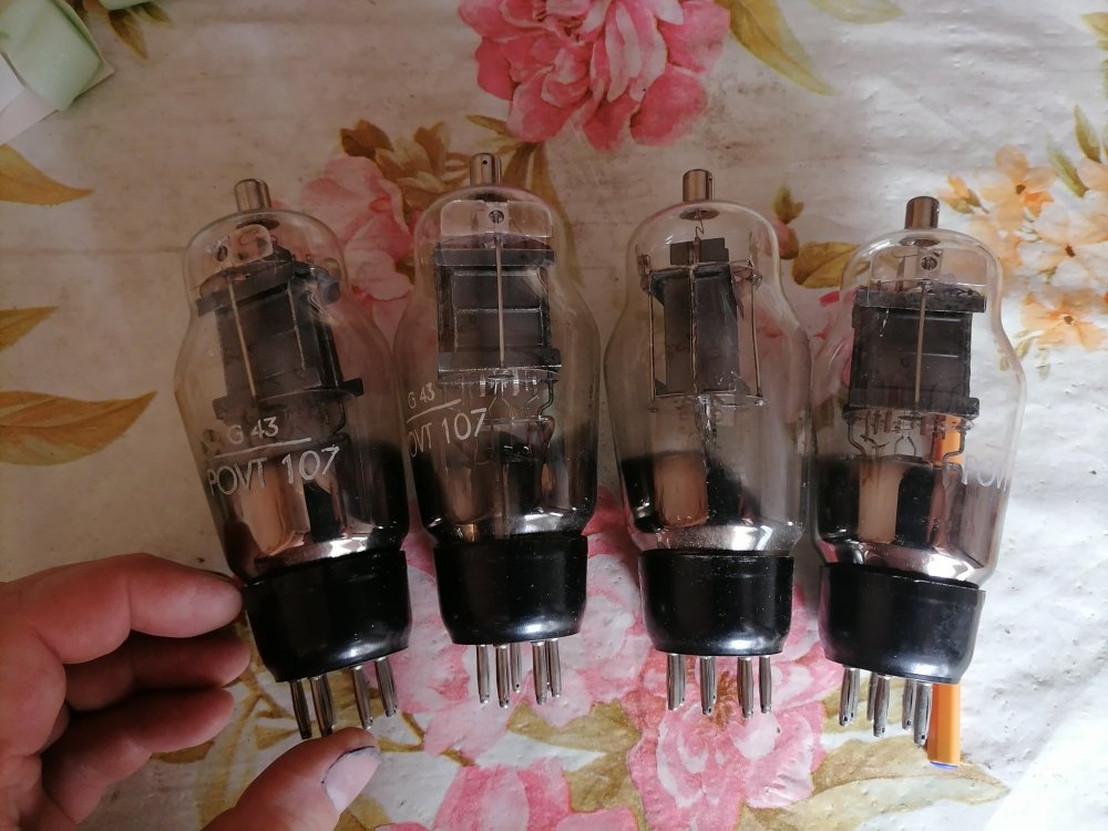

Лично мне нравятся подобные пентоды:
N43 ( они же  VT107, они же РОVT107, они же G43) от Marconi-Osram.
