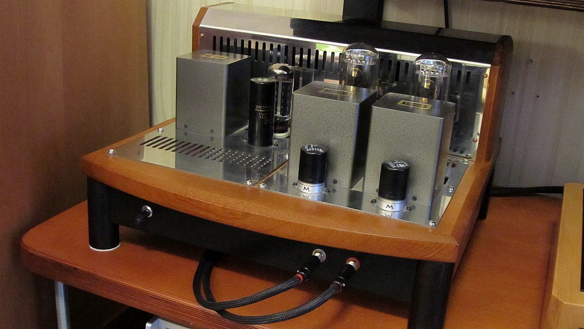

Я все свои усилители делал корпус дерево.
 Правда мне далеко до этих.
  Я считаю что борьба с фоном легче.
Может и не прав.
 Не люблю железо.
В гараже каждого пацана должен быть усил на 300В...:smile-03:.встречайте...УМ на С3М и KR842HD...моточные-выходные ,межкаскадные и дроссель Tango , АН транс спец заказ...накал от отдельного транса, смещение ВК фикса.

Вот не знаю, многие из присутствующих 300В прошли лет 15-20 назад, и оказалось что есть лампы гораздо интереснее, гораздо интереснее. А Танго вы преподнесли как неоспоримое достоинство, ведь в их рекламу было вложено больше чем в разработку, многие самомотные трансформаторы играют намного лучше, ибо не загнаны в рамки рентабельности и частотного диапазона. Что нового ?
Этот усилитель сделал 15 лет назад...такое время было...не сотрешь...Да, есть лампы намного интереснее...211...или ЕL51...или 45 ,ктожжеж спорит то ?:smile-61:

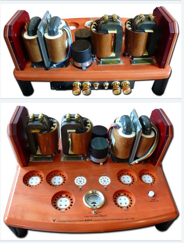

  Такое размещение компонентов усилителя, в конструктиве "Пианино" выглядит несуразно... Дизайн в стиле фирмы Ямамото, это выгнутая по дуге площадка, сцена, подиум для красивых светящихся ламп.
 Все громоздкие, не участвующие в показе элементы спрятаны под общим кожухом, на заднем плане усилителя.

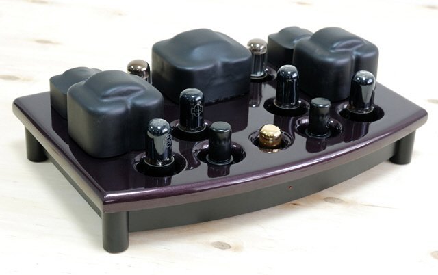

 У меня к любым кожухам предвзятое отношение, все только открытое. Геморно конечно, каждый трансформатор оформлять, но мне нравится конченный результат. И если у ямамоццкого дизайна выгнуть нижнюю планку как и верхнюю панель, на мой вкус смотрится гораздее.
  • Like (+1) 5
2 минуты назад, Сергей Б сказал:
А чем это Вы их так? Термоусаживающееся что-то?
Эпоксидка, в силиконовой форме. Выкладывал здесь, но найти не могу, интернет страшно тормозит, личка не работает и поиск мертвый, пишет время соединения истекло.
1 минуту назад, Сергей Б сказал:
Понял Вас. Это не быстро и трудоёмко!
Да, на прошлом Портале было, но там попримитивнее, сейчас гораздо удобнее и проще. Просто ставишь трансформатор на подставку с длинными ручками, и много раз окунаешь в расплавленный парафин, он застывает, постепенно придавая трансформатору форму как на фото. Потом кверху ногами подвешиваешь над коробкой подходящего размера, и заливаешь двухкомпонентным силиконом, желательно отвакууммированным, ибо пузыри воздуха, после извлекаешь из силикона, и пользуешь форму сотни раз с любыми трансформаторами примерно такого же габарита. Вобщем не сложно, и если форма без пузырей, то дальнейшей обработки не требуется, обезжирил, и из баллончика обокрасил, если на распылитель сильно не давить, что бы пылило не туманом, а плевалось каплями, то можно получить офигенную шагрень, она смотрится эффектнее. Изготовление формы занимает час - полтора, после суток полимеризации силикона, заливка трансформатора занимает 15-20 минут.
