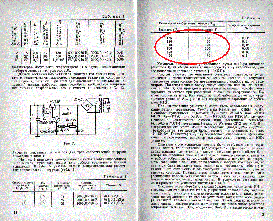

Юрий! Спасибо тебе за эту картинку.
Этими днями выберу время, сбегаю в центр.....куплю какую подходящую по размерам колоночку под корпус.
Буду начинать сверлить, паять....сразу на чистовую.
1 hour ago, ДимДимыч said:
На слух конечно. Я с тобой Юрий согласен, но раз уж промерил...пусть будет технически грамотно.
  Ну и завершаю.
Что выбрать?
П605  1973г RIGA:--- 46, 47, 55, 60, 67.
П605А 1983г СССР:---  73, 80, 100, 114.
П609А  1978г  RIGA:---130, 140, 143, 143.
