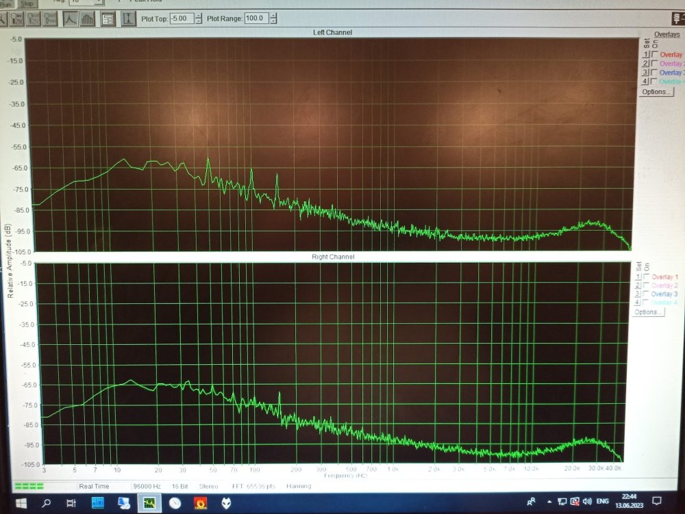

8 часов назад, intell сказал:
результат интересный: головка - сэндвич кэнон напрямую без буфера на полевике.
250 нВб/м соотвествует -6дБ на графике. 70 микросекунд, ачх в полочку до 20кГц, 3180 не включена.
Я звуковой картой не измеряю. Скринов поэтому не будет. Что то доказывать тоже нет сил и желания. Даже результаты измерения не записываю. Зачем? Не коллекционирую, мне интересно переделывать лпм и встраивать свои схемы.
