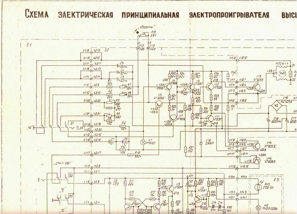

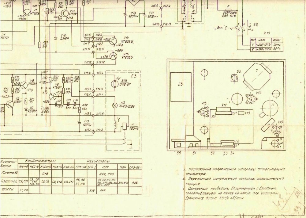

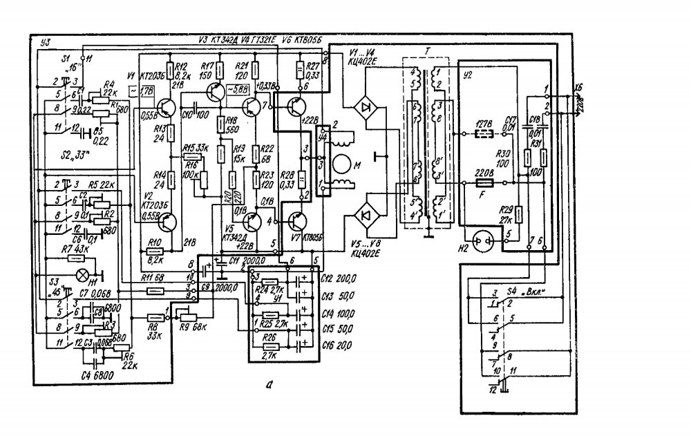

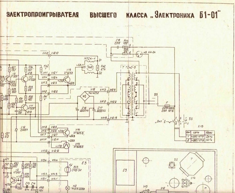

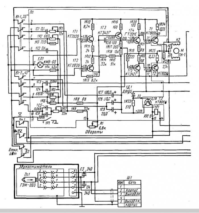

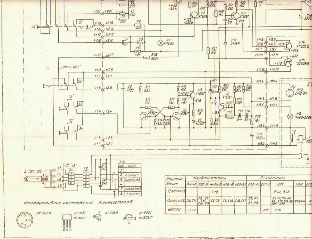

Там немного, читал, что то сохранил.
Схемы у элек разные были, так что, раз тема создана, обязательно будем "ещё копать" в этом направлении и в направлении апгрейда.
Может у Никиты есть, что выложить, было бы неплохо.
Да и "живая консультация" очень важна и полезна!
