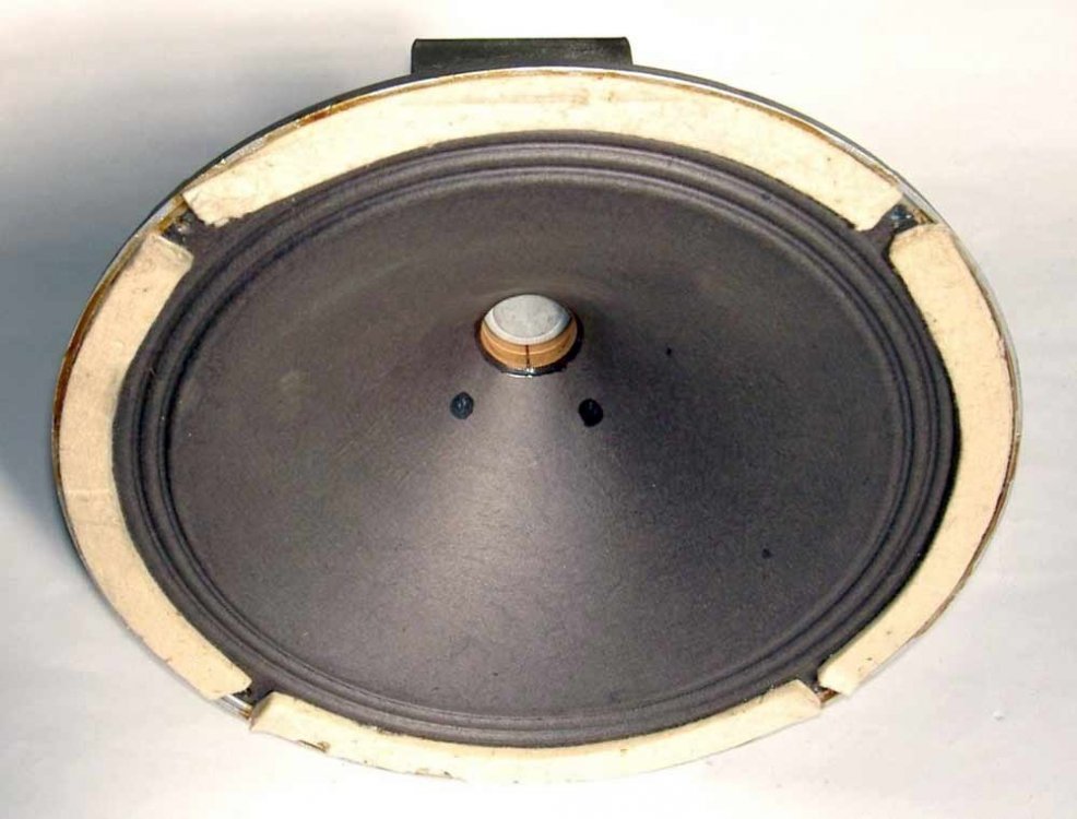

Если  про деньги и ШП  в контексте , учитывая субъективизм понятий в этом разделе форума, то современные ШП динамики Фестрекс , Лаутер , их немецкие аналоги , стоят , к примеру Фестрекс 9"" на подмагничивании десятки (69 т. долл. ) тысяч зеленых . Известный   Князев писал о них   :   """Пермендюр в моторе это что то! При напряжении подмагничивания ок 14,5 вольт ( рекомендованный диапазон 10...17), давление такое, что подключение 8" филлипса 9710 ( реальные 97 дб) вызывает улыбку ;) На вскидку 103 дб, не меньше! Это сильно развязывает руки в плане усилителя. Пока единственный ощутимый "недостаток": хочется масштабного звучания, а с этим проблемы, причем у всех лоутероподобных головок. Выход вижу пока один: фронтальный рупор. Нащупал уже подходящую кривизну..."""    .
  Но  достоинство  ШП  не в демонстрациях ""идеальных"" АЧХ и ФЧХ , а в их способности заставить  бумагу (целлюлозу , шерсть, конопля... ) в безкроссоверном режиме стать условно идеальным партнером к  высшему классу усиления -  S.E. однотактному ( или Р.Р. в классе А) -в контексте главного , ради чего они и призваны в ренесанс -  ""живые"" тембры , ""живая "" энергетика ...  -  это то , что действительно будоражит и богатых, и бедных .   Не завидуем , господа , слушал советские старые 4ГД28 .., даже они по музыке и тембрам не уступают этим Фестрексам , имхо. Правда , рабочая мощность , где приемлемые искажения , всего 0,28 вт , увы.
Лучший , работающий в режиме всей полосы , советский 11""(  275 мм) динамик , который меня удивил совокупностью своих качеств -  ""редчайший и крутчайший"" , в моём списке .  Сравнивали в открытом оформлении с 12"" немецким ШП , тоже на подмагничивании , весьма паритетно .  https://www.avito.ru/moskva/kollektsionirovanie/lampovyy_radiopriemnik_latviya_m-137_4801596703?context=H4sIAAAAAAAA_wEfAOD_YToxOntzOjEzOiJsb2NhbFByaW9yaXR5IjtiOjA7fQseF2QfAAAA
https://radioham.ru/en/posts/124-radiopriemnik-latvija-m-137.html
И, вот что увидел, совсем редчайший случай - их, этих Латвий,там, по ссылке, аж сразу оптом 2 шт, для стерео :smile-57:, сроду такого не было... Не реклама, никоим образом, ибо лот, совершенно очевидно, только для хорошо знающих вопрос, но просто констатация факта.
Работает там этот динамик от РР на 6п3с в, разумеется, пентоде... И, конечно же, с ОС, не совсем простой, частотнозависимой. :smile-17:
Всякие там Телефункены, кстати, точно "всплывают" на Авито чаще... И даже и, хотя и пореже, Блаупункты соотв.класса...

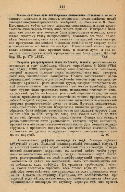

9 часов назад, Urakoff сказал:
Скорость распространения звука в дереве в разы выше чем в бумаге.
Для справки: скорость звука в бумаге 500 м/с,
У Гайдара проскакивали цифры в 260-290 м/сек.
А в дереве 2000-3000м/с
Миш, я не знаю что там у Гайдара, но тут как бы нолик потерян... :smile-11: Ещё в позапрошлом веке господа учёные определили этот параметр(см. фото). Однако не стоит забывать, что целлюлоза это не совсем бумага. Параметры целлюлозы значительно шире. И в нашем деле важна не только скорость распространения, но и скорость затухания (коэффициент).
