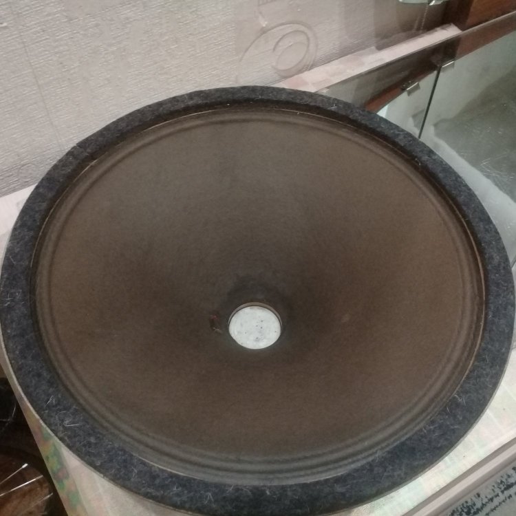

6 часов назад, Михаил SM сказал:
Заметил , в большинстве случаев более чем 1/3 высоты намотки звуковой катушки в покое сидит выше верхнего среза зазора(видно на фото выше) .  Почему не симметрично относительно высоты зазора (5мм) ?
Там выточка-концентратор имеется, м.б. поэтому так выглядит, зазор по высоте совсем небольшой.
34 минуты назад, DSH сказал:
На приведённом фото динамик с отн.длинной ЗК, бывает такой же по виду, но с более короткой. С внутренним пауком на керне.
В керновых МС такого такой формы магнитные линии распределяются немного не симметрично относительно зазора. Т.е. сама ЗК находится как раз симметрично по м.линиям, но не симметрично относительно геометрического центра зазора.
Несимметричная катушка уменьшает нелинейные искажения. По "их "науке.
Симметричная катушка уменьшает нелинейные искажения. По Эфрусси.
По геометрии. Т.е. симметрия должна быть по полю.

12 часов назад, Михаил SM сказал:
Катушки overhung

IMG_4299.thumb.jpeg.2760d0b81d5795987133b9b0fde96a56.jpegLowther покрасили звуковую катушку магнитной краской в результате она втягивается в магнитный Зазор туда куда нужно.
25 минут назад, Urakoff сказал:
Hi-Ferric
Без этого покрытия Lowther звучит лучше )))
