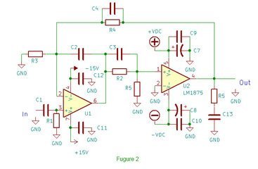

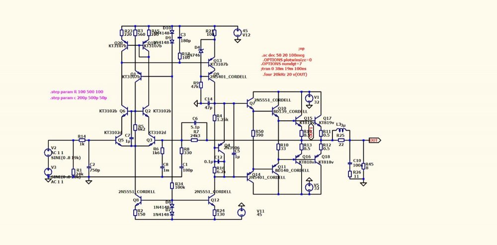

В Ан67 было так. Усиление отбирал указанный конденсатор 50 пФ, и было оно маловатым, как для трёх ОУ:
Всего 120 дБ/10к. Если бы это какой-то шахтёр изобрёл, то дело простительное: человек неинтеллектуального физического труда, что с него взять?
Я немного подумал: потенциал схемы использован не полностью. Высока вероятность работы аглицких специалистов, стало быть, это блоха и надо её подковать.
Screenshot_4.thumb.jpg.f9147a2fd2bcd09d357b664e1af7edf9.jpgScreenshot_1.thumb.jpg.30f171ecec0bc581a84d2d70cbd90738.jpg
Таким макаром. Усилитель устойчив и по АФЧХ петлевого, и по транзиенту. То есть, готов к сборке.
Англичане (или кто уж там попался) переплюнуты, и это может повторить любой из вас.

Тема АН67 всплыла 06.06.26 как тезис ВАА, что петлевое -- это просто, что петлевого может набрать любой дурак - и сразу побежать составлять эппликейшн ноут 67, потому, что кругом-то одни умники, а они не знают, как это делать.
За моими плечами таких ноутов должно быть штук 10, начиная от МАСТЕР с петлевым 110 дБ/20 кГц и до АРХАТ со 190 дБ там же, в наихудшей точке диапазона.
Конечно же, пока всем казалось, что АН67 был "против" сверхлинейности, хотя - какое там "против": чистое ЗА, никто не возражал. Как только поняли, что ан67 -- это детские игрушки в песочнице, и блоху давно подковали, а тезис ВАА рассыпался, стали раздаваться возмусчонные вопли: мы и так ничего не знаем, а нас композитами грузят!

Ввххи - это шаг назад на базе ВВС-2011 по причине вдвое меньшей фед и Ку20к мусеса, отчего и петлевое, и линейность рухнули вдвое. Улучшив линейность ВК БАББОЙ снова вдвое, Сухов мог только вернуться к параметрам старичка ВВС-2011, но не превзойти его.
Итого, на сегодняшний день мы имеем:
ВВС-2011, петлевое 20к - до 80 дБ - примерно на этом уровне находится и ввххи Сухова,
ВВС-2011 с композитом вместо одиночного ОУ, петлевое на 20к - 150 дБ,
несколько промежуточных версий ВВС-2011-544 с 544УД2 и петлевым до 90...100 дБ@20к,
ПАРУС, опять же, мой схемотип, с заменой нелинейного разогнутого дифкаскада традиционным параллельным, десятикратно более линейным, дифом, 110 дБ/20к,
ПАРАЛЛАКС = ПАРУС с двумя ОУ, 150 дБ петлевого на 20к.
Что может этому противопоставить Сухов? Да ничего.

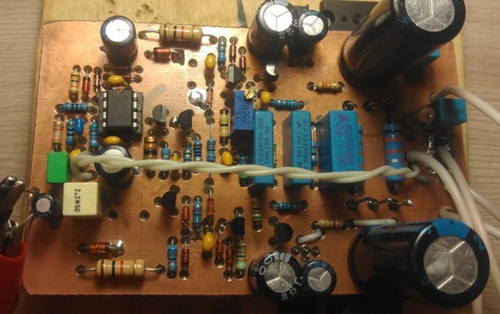

Работал я с ним:1773206241992.thumb.jpg.bd5c1fbd080ca951d4ce17bb9ed094a1.jpg
Это лучше, чем в ввххи Сухова.
И линейнее.
