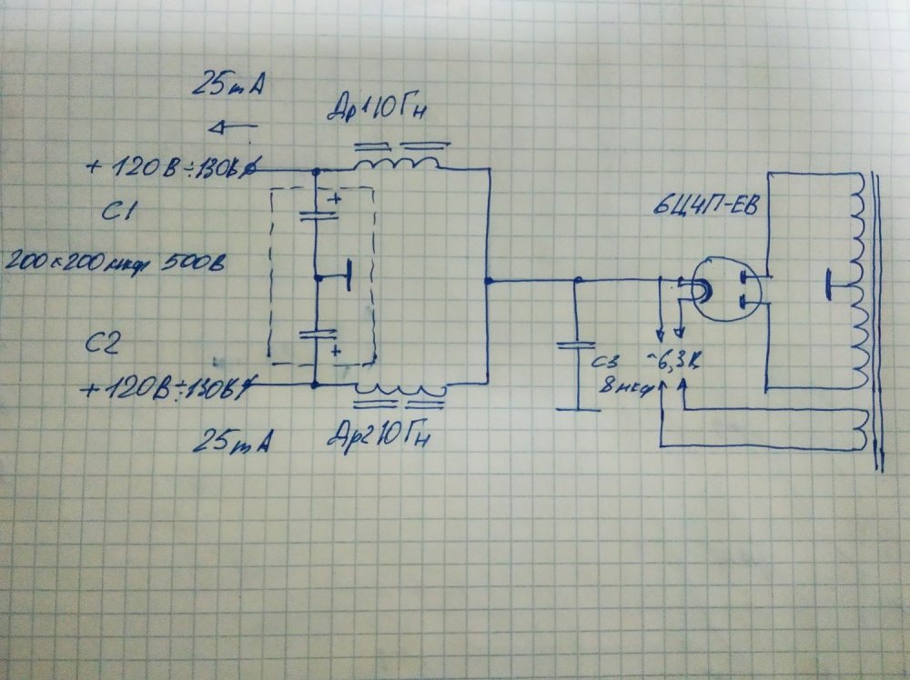

Вопрос к знатокам, есть конденсатор Mundorf 200+200 мкф 500 В, возможно ли его включение в питание трансформаторного однокаскадного преда , как на схеме.
Тоже спаренные Mundorf имею. Если в развязывающих фильтрах отлично работают, почему бы не работать им и по Вашей схеме?
Можно, почему бы и нет?

Есть электролиты RFT 100+100 мФ напряжение указано 350/385.
Где то проскакивала информация что 385 - это кратковременное напряжение, типа на время переходных процессов (прогрев ламп и т.д.).
Планирую ихприменить в БП с напряжением на вторичной обмотке 270в, после выпрямления "момстом" пиковое до 380в.
У кого есть более точная информация?
Сеть может быть +10%...
1 час назад, BAA сказал:
Да, это учтено, у меня сеть "гуляет" 225 - 230 вольт.
При номинальной нагрузке перед дросселем на первом конденсаторе 340 вольт.
Не делайте без запаса... у них максимальное рабочее 350, а так как они старые - то типа через минуту накалы взлетят и выпрямленное упадет. Вряд ли там что другое было.
3 часа назад, volli сказал:
385 - это напряжение в импульсном режиме.
52 минуты назад, volli сказал:
Каждому по потребностям, но стараюсь всегда конденсаторы подбирать по напряжению с учетом режима без нагрузки. В крайнем случае с небольшим превышением и то, если плёнка. Не интересно в случае выхода лампы из строя ещё и конденсаторы менять :smile-54:

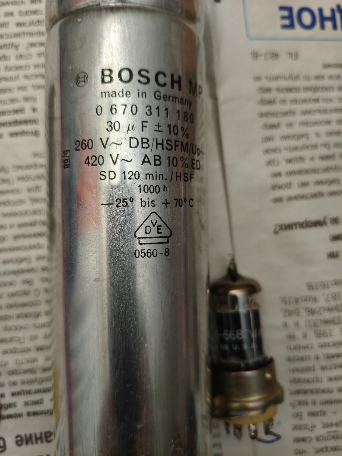

Кажется мне сюда. Подскажите, что означают два значения напряжения по переменному току у этого конденсатора:
12 часов назад, johnson1496 сказал:
Т.е. при напряжении 420В он взорвется через 2 часа? С трудом верится.
Тут все дело в режимах. Это силовые кондеры для работы в компенсаторах реактивной мощности, расчитанные на определенный ток, так вот при номинальном токе, переменном напряжении 420в и скважности нагрузки 10%, он гарантированно отработает 120мин. Эти режимы к нашему хобби не имеют никакого отношения. Этот кондер долго будет вас радовать при пост напруге 800в в кенотронном выпрямителе.
