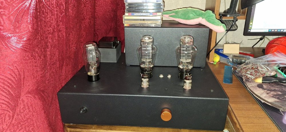

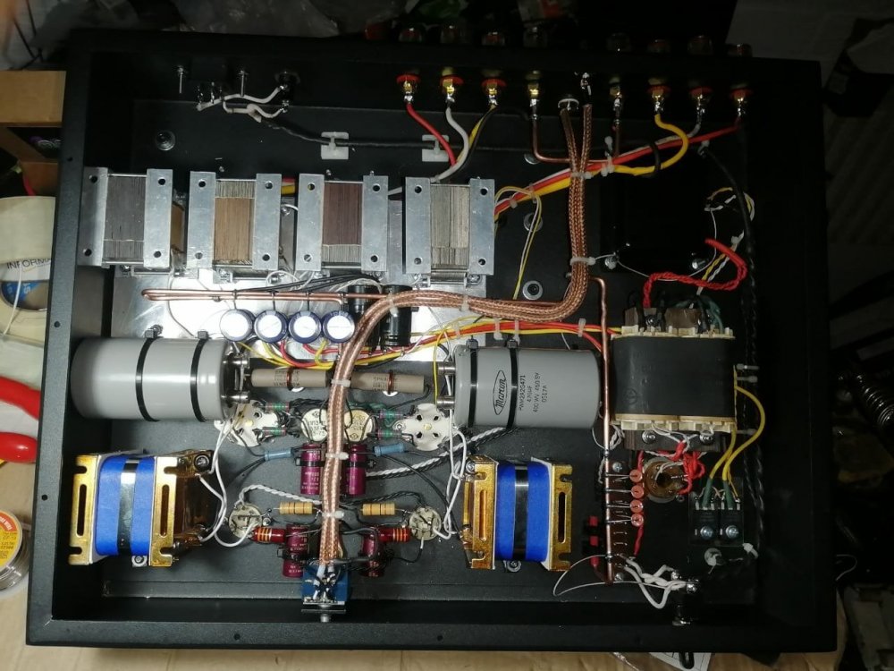

Очередной усилитель на 2А3 , драйвер 6С15П через мкт.
Все в процессе, оконечник питается через кенотрон, драйвер через диоды, в корпусе еще не установлены 4 дросселя,

Отличная работа!  Очень аккуратно - прослеживается фирменный подчерк во всех усилителях. :-)
3 часа назад, Андрей63 сказал:
Какие диоды использовали ?
уже не подскажу, запрятаны, шотки карбид кремния

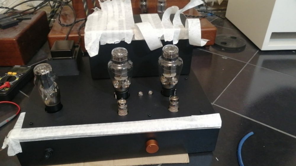

процесс идет, вчера был запуск, греется
Усилитель пошел в переделку, а точнее силовой, на выходной лампе оказалось на 15 вольт больше расчетных, а на драйверной на 20 вольт меньше расчетного, силовой в перемотку

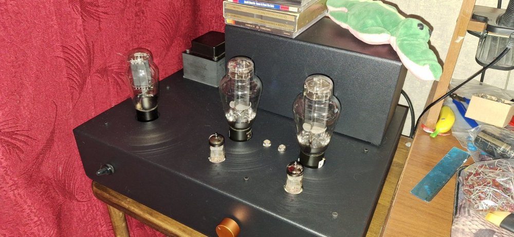

Вот и на прогреве , занял свое место, скоро поедет к новому хозяину

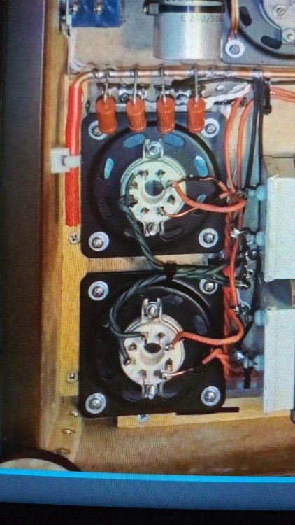

Парни, приветствую!
Где можно приобрести "черные металлические панели" под октальные ламповые панельки? Фото приложено...
5 часов назад, RM0F_Юрий сказал:
Парни, приветствую!
Я их на али беру
