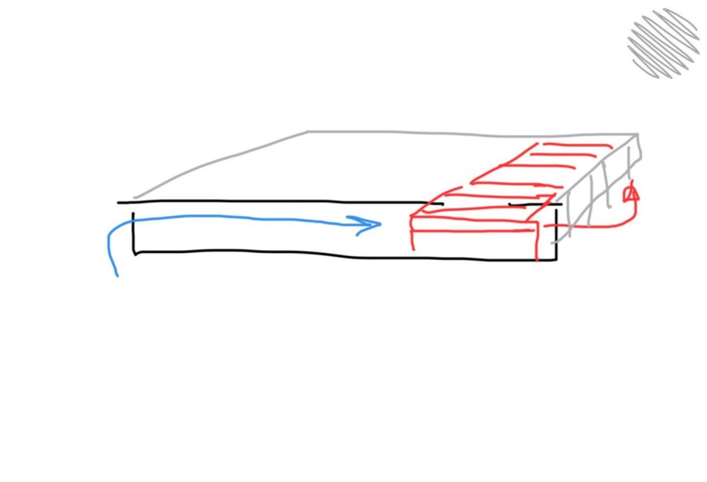

Где то видел, не помню, про конвекцию. Т.е щели в нижней крышке должны быть не строго под верхними, а в стороне, для улучшения тяги. В моем случае это впереди. Так ли это?

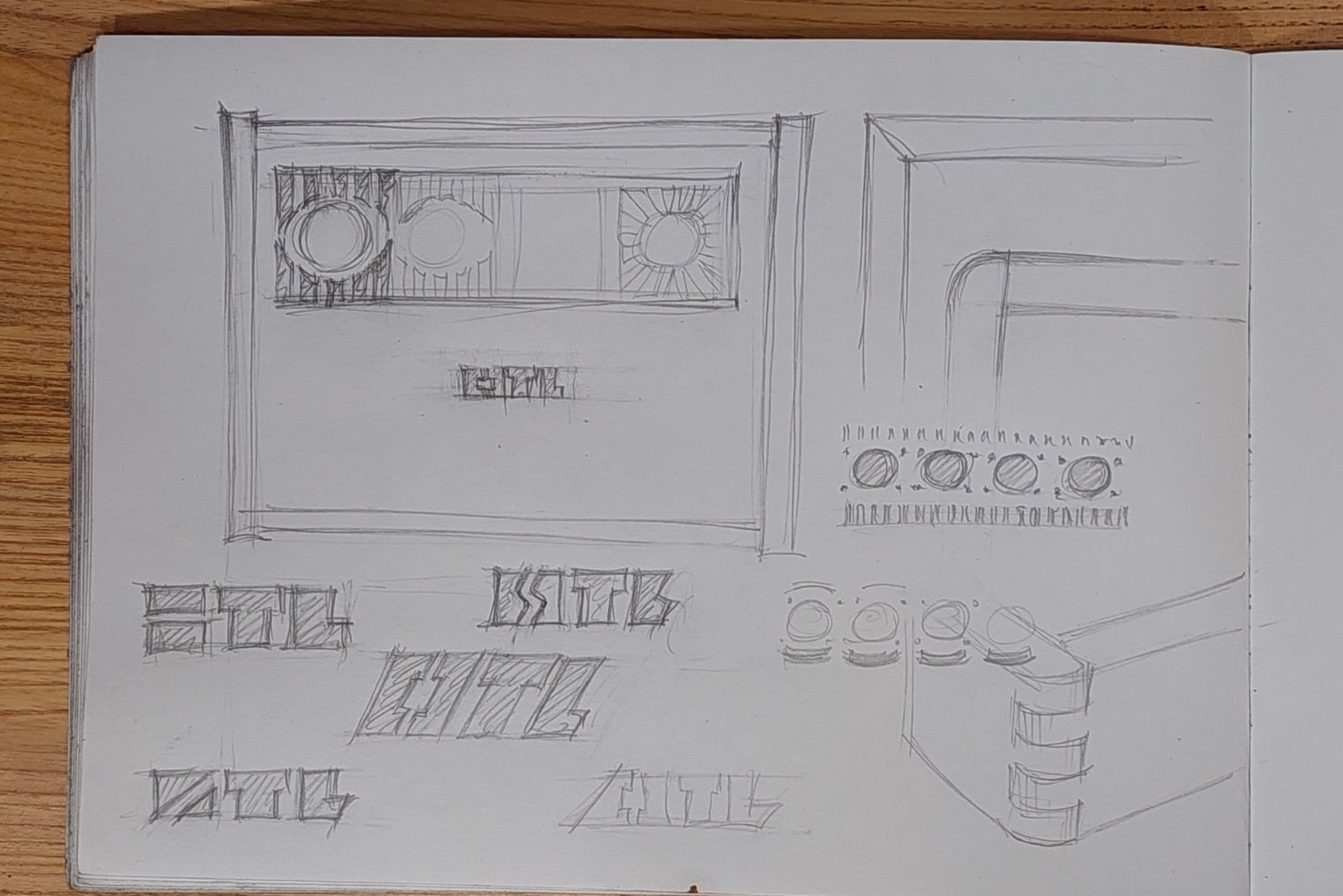

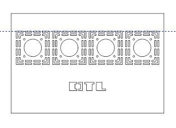

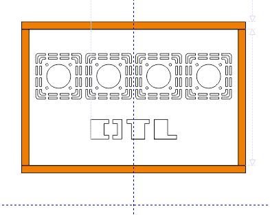

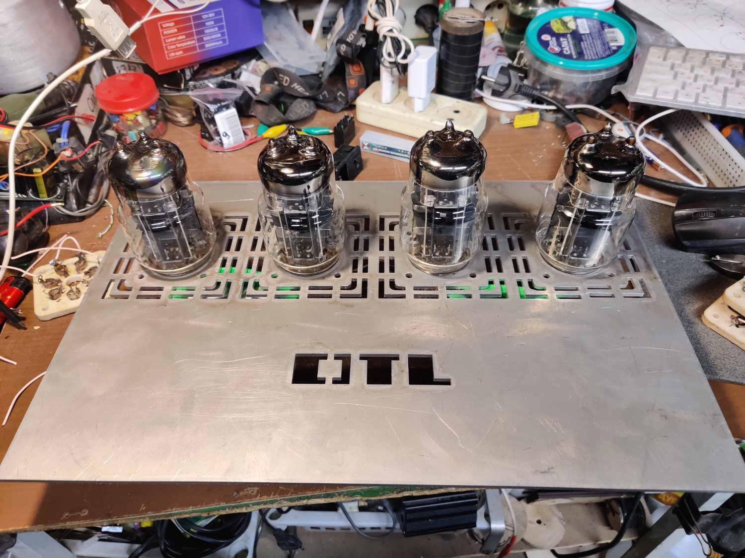

Размер 430х280х3 мм. Плюс по периметру по 15 мм. Вживую как по мне, круче чем у поляков. Спереди на шпоне сделаю шильд Cirklotron
1 час назад, ВАК сказал:

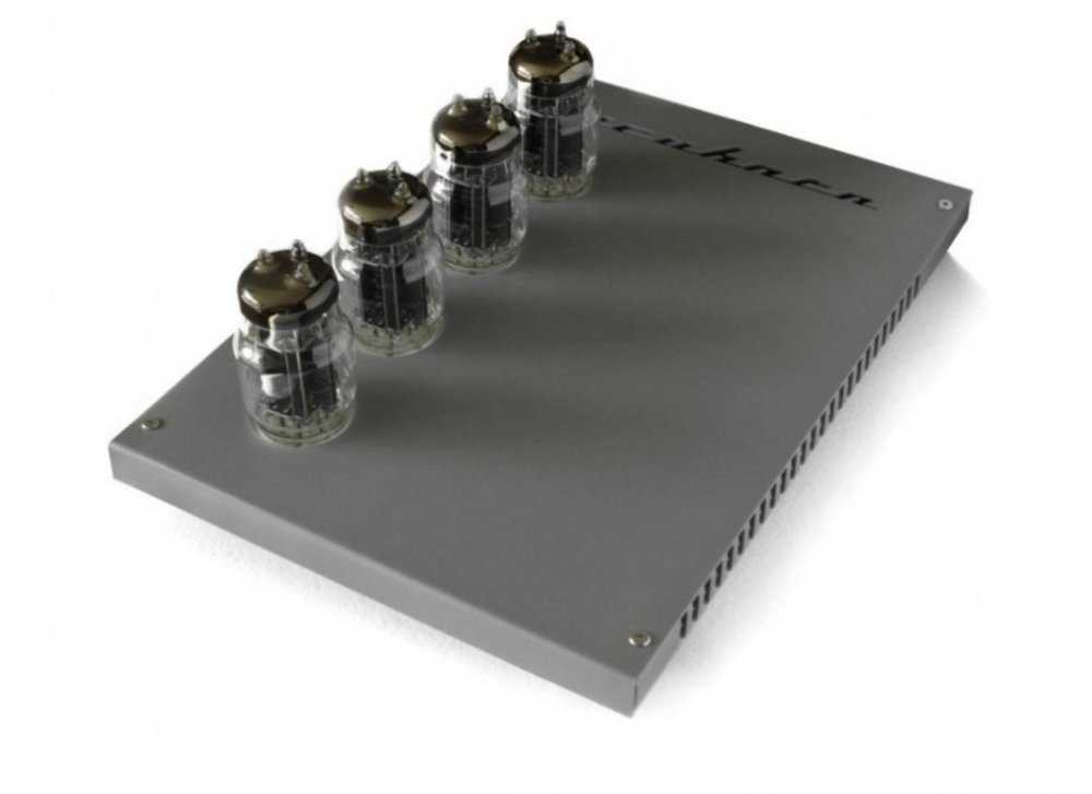

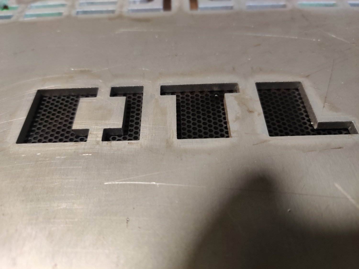

   Не согласен с Вами... нет гармоничной связи вентиляционных отверстий (площади и характера), с надписью OTL. Польские прямые и строгие отверстия подошли бы лучше, но как говорится на вкус и цвет... сожалею.
  Дополнительная надпись может стать лишней.

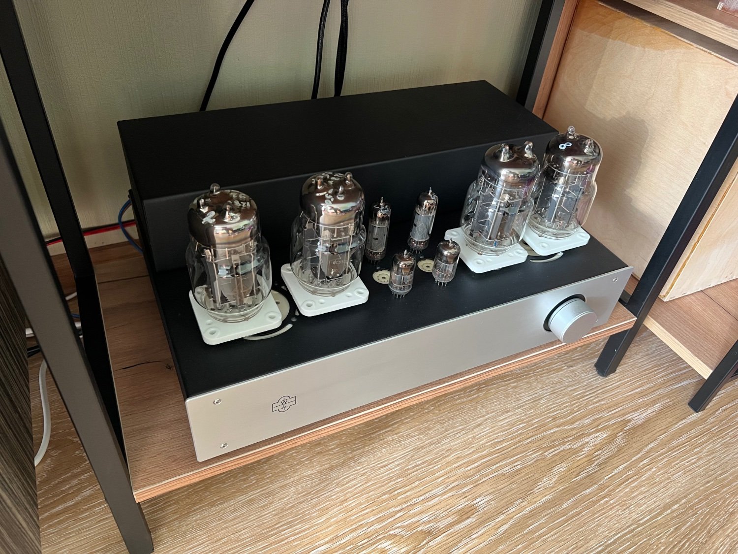

У польских другое крепление керамики, я уже думал над этим. Получаются слишком широкие щели для тараканов,через которые будет видна вся требуха разномастная  Здесь же крепление керамики на верхнюю панель, все остальное будет на нижней крышке.

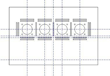

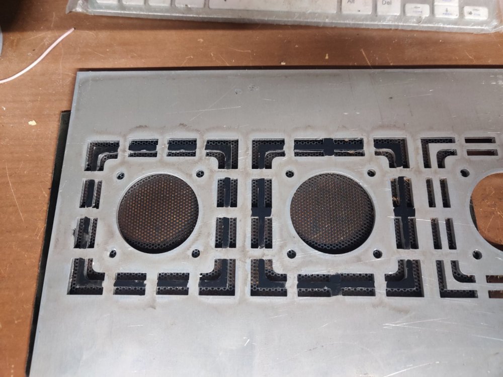

  Согласен крепежные винты панелек создавали некоторые ограничения по форме отверстий, но все же стоило поискать приемлемое решение. И делать это нужно в натуральную величину, монитор компьютера по другому воспринимается (сложно по нему оценить/почувствовать, громаду и мощь трактора).

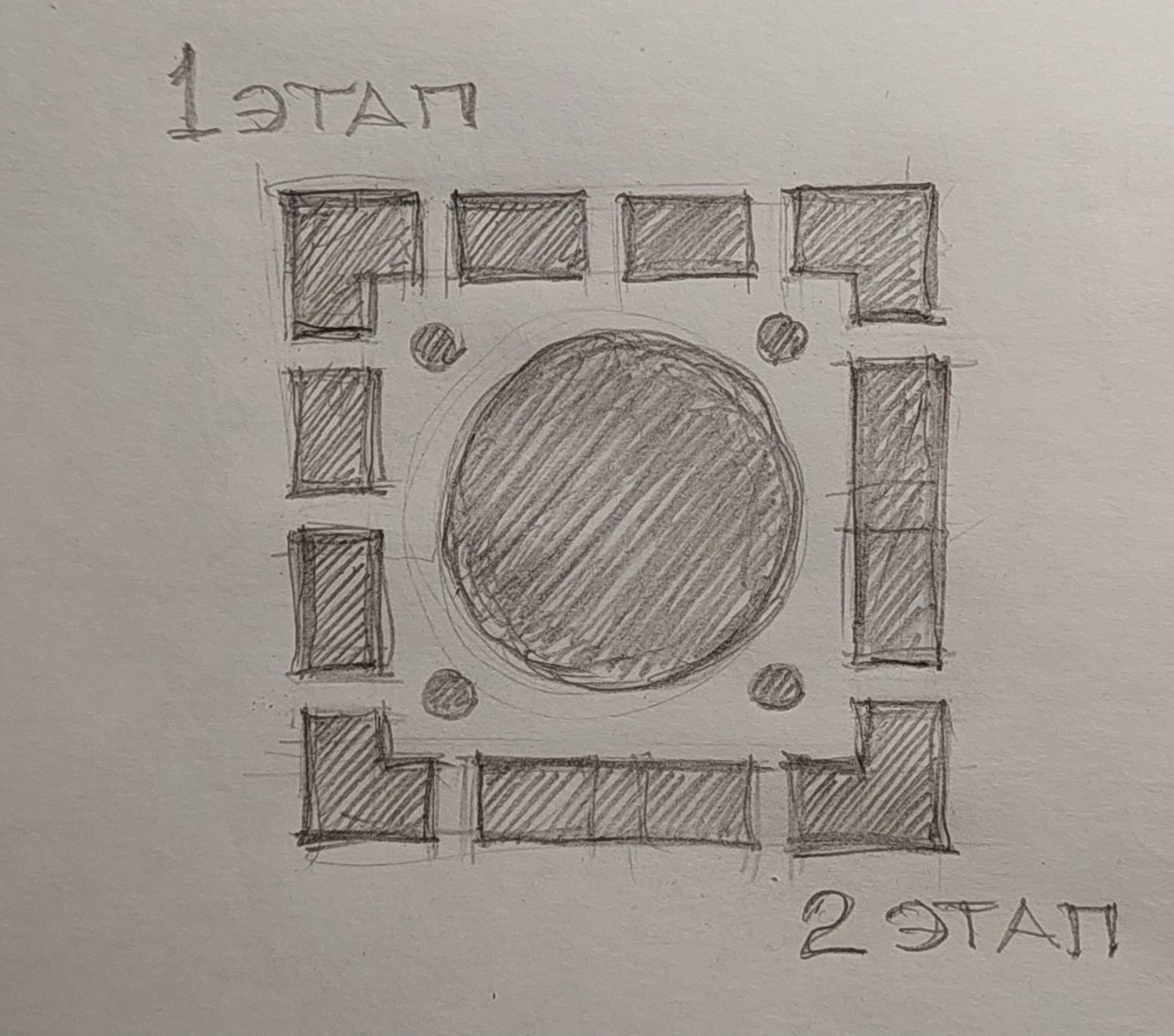

  Попробуйте черным фломастером (он затем смывается спиртом, можно даже с другой стороны) закрасить продольные разделяющие отверстие перемычки, площадь каждой дырки увеличится - визуально оценить, сфотографировать. Затем и поперечные в средней части, оставив лишь по восемь перемычек вокруг каждой лампы, сфотографируйте...
  Мне самому интересно посмотреть как изменится характер отверстий и в целом будет выглядеть.
  Это просто оценка соотношения количества черного и белого и его гармония с надписью OTL.  Может станет лучше или будет хуже...
  На рисунке получаемый результат, первый этап и второй, закрасить одинаково следует под все лампы, затем посмотреть оценить...
У польского я так понимаю дно это радиатор.Крышка не контактирует с лампой.  Воздух подсасывается с холодной стороны и выходит сзади. Так происходит охлаждение. В Вашем случае площадь охлаждение мала.
34 минуты назад, ВАК сказал:
щели уже 10 мм шириной
  Первое изменение, выглядит плохо. Второй вариант вполне может быть. Нужно общее фото с надписью.
  Первый вариант исключаем, делаем второй на все четыре лампы с обратной стороны и смотрим то одну сторону, то другую и делаем выводы/размышляем...
  Естественно, как случае с надписью все должно быть дополнено сеткой или везде без нее. Это просто оценка, конечное решение принимаете Вы.
Да я уже и так и сяк глядя на польский. Поэтому остановлюсь на том что есть. После порошковой покраски будет лучше видно. Подскажите лучше цвет под шпон дуба

  Делаете разной тональности, и на натуре посмотрите и определитесь.
  Завершите опыт второго варианта до конца, иначе мы так и не узнаем и не поймем как может это смотреться в целом.

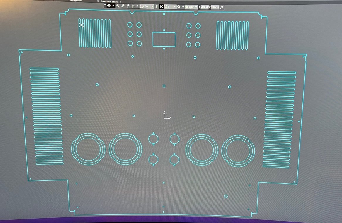

Ха..пока не закрашивал, не увидел косяк станка. Смешение. Завтра перережут.  Есть время еще что изменить до завтра:smile-03:
