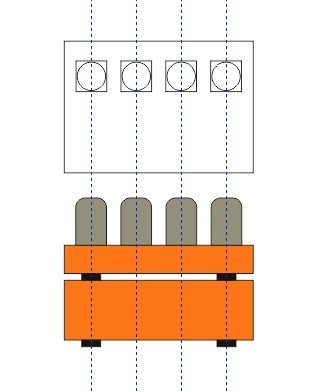

Сел чертить корпус под циклотрон. Хочу как обычно, фанеру под шпон и дюралевую накладку под лампами. Три кастрюли, одна под ТАН, другие под силовые Торы, но тут такие печки. Получается размер 500х360х80. Как правильно расставить 33-е, в плане расстояний. И есть смысл ставить панельки на стойки?

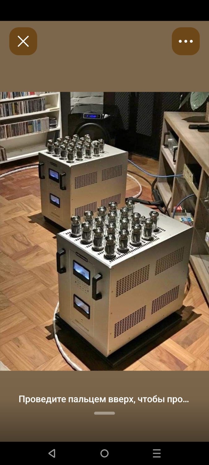

Промышленные аппараты... Для примера... Моноблоки...
Не менее 25...30мм между баллонами, вентотверстия М8...10 по окружности. Можно панельки крепить снизу, отверстие 54...55мм. Панельки к шасси крепить не плотно, а с зазором 1...2мм, иначе керамика может треснуть. У нас опыта выше крыши, больше трёх десятков усилителей, по 4 и 8 штук в каждом.
6 минут назад, Климентий сказал:

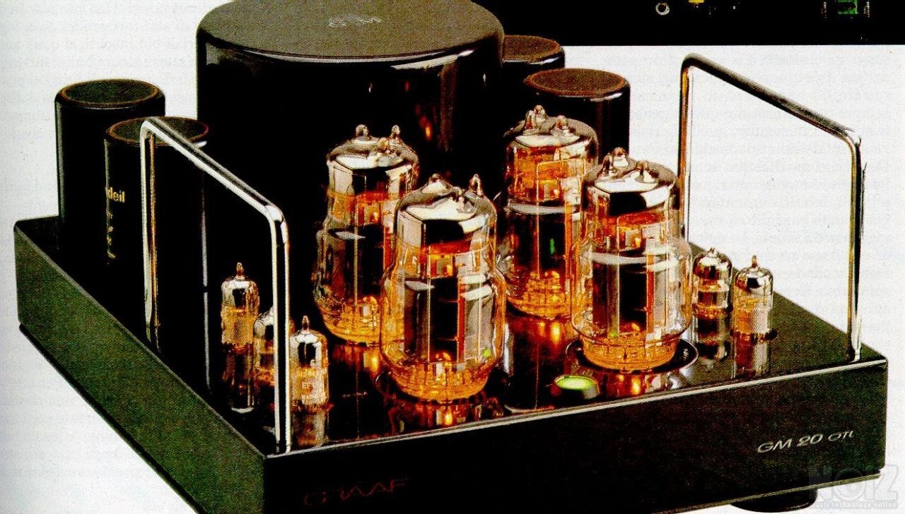

Похожи на Зигфриды от VTL, но там не по 100Вт расеивает каждая лампочка.

А, точно, Audio Research. VTL выглядят иначе.

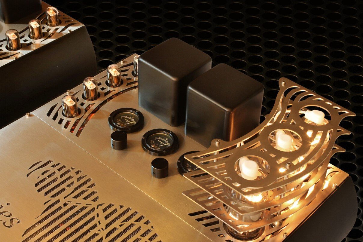

Я уже как-то показывал фото наших моноблоков, с восьмью штуками 6С33С.  И, разумеется, я против деревяшек, им не место в таких ламповых усилителях.
"Смотрю на такой дизайн ... Тоска зеленая 😖
Ну чего не наняли дизайнера... Даже на этом ящике можно было элементы дизайна добавить... Ну смотрится прямо как ящик для гвоздей...  Климентий "
     Применение деревяшек, я не буду комментировать... , а вот однообразные круглые вентиляционные отверстия на верхней панели, выглядят действительно тоскливо. Современные возможности лазерной резки позволяют сделать дизайн гораздо интересней, а охлаждение  подвала эффективней. Даже если применена обычная сверловка, сделав отверстия немного разного диаметра, у мощных ламп большего - выглядело бы интересней.
  На последнем фото усилитель - над дизайнерами этой фирмы, в другой теме уже посмеялись...
Как говорится - еше не вечер. Корел все стерпит. Но уже дырки сверлить расхотелось. Благодарю за дизайнерские подгоны!

Дык я не и собирался крепить керамику прямо на фанеру. Есть люминий 3 мм, есть ЧПУ,  Получается вроде плинта для вертака.  И смотря на фото выше уже летает мысль двухблочного оформления

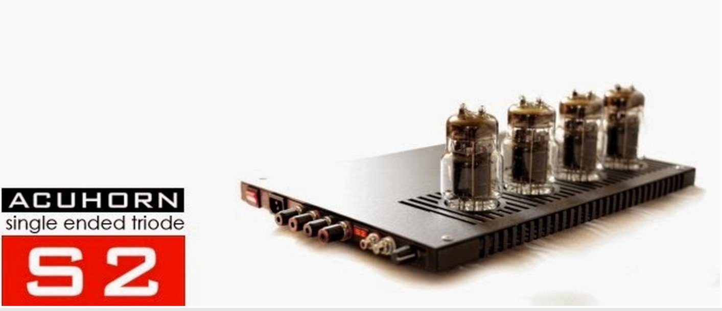

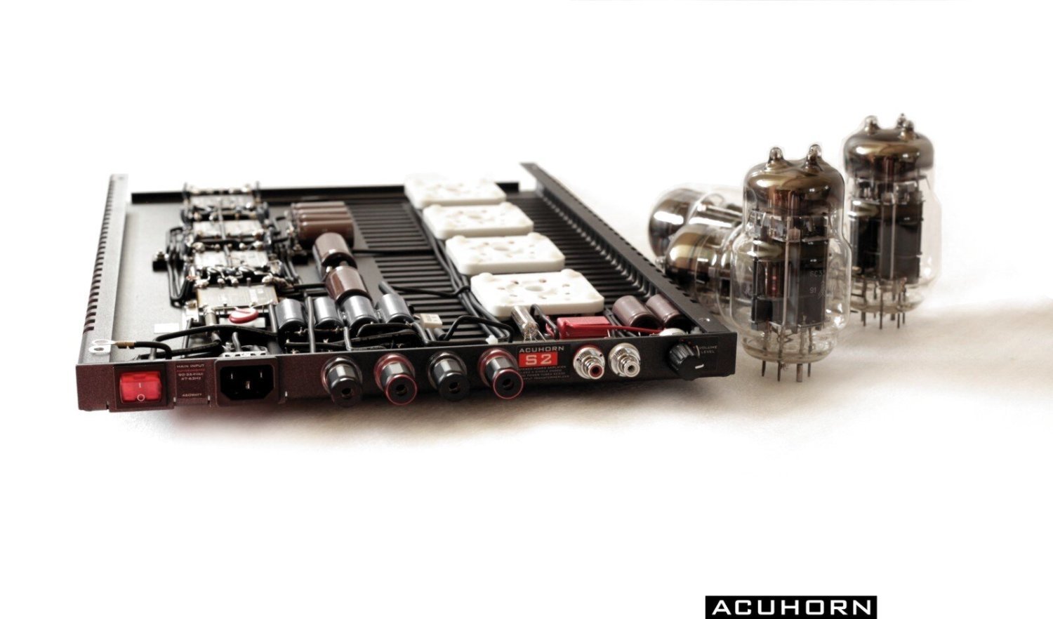

И сразу вопрос - а что там стоит в этих черных поддонах в качестве драйверов,  увидел только один..типа тиратрона. Нувисторы не проканают в этом случае? Правда у них усиление в 2 раза меньше. Думается 6н9с только испортят картину маслом. Или их спрятать в подвал горизонтально как вариант.

 Лампы с гибкими выводами серии "Б". И импульсные БП. Суперплоский дизайн.
не...не там никаких драйверов. прямо сказано - прямой вход на лампу макс 2 в.  Надо поискать 6н17 и на макетке попробовать
