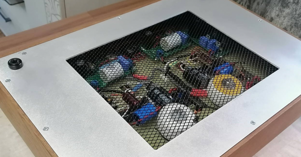

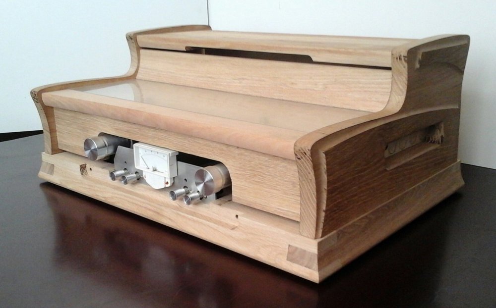

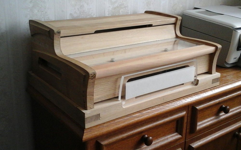

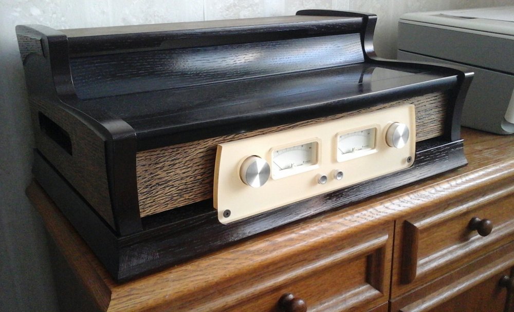

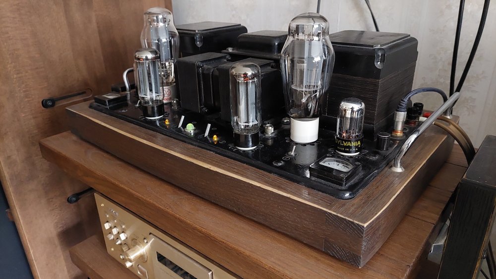

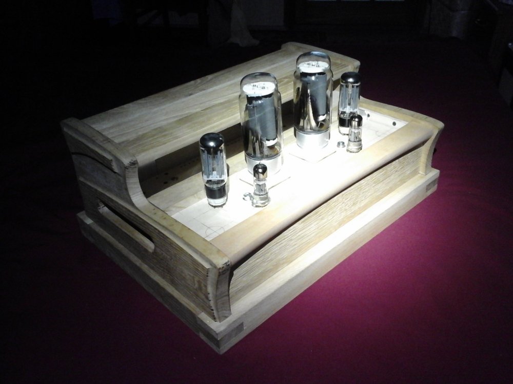

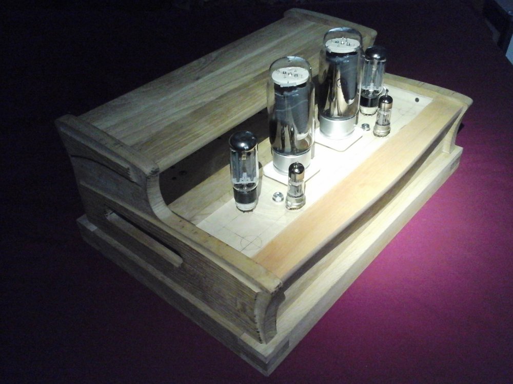

Ручкой регулировки громкости, пользоваться в данном случае не удобно. Если линию пальчиковых ламп  разместить выше ручки регулятора, сектор поворота, для кисти руки будет больше, а расстояние между потенциометром и входной лампой не измениться. Пользоваться станет удобней, без риска обжечься. Либо вынести ручку на переднею, деревянную панель.
По "подвалу" то же есть замечания... Столь большое вентиляционное окно закрытое сеткой, характерно более для верхней части закрытого корпуса с лампами. Подвал не так сильно нагревается, теплый воздух поднимается в верх. Более целесообразно сделать небольшие вентиляционные отверстия на верхней панели, скажем вокруг ламп и небольшие с низу. Корпус станет безопаснее в использовании, например при перестановке существует риск продавить сетку во внутрь, изготовление такого варианта проще. С уважением, без обид...

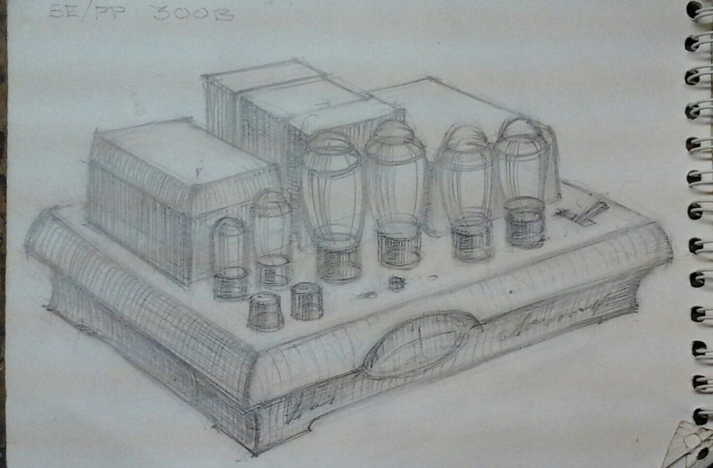

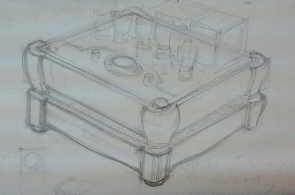

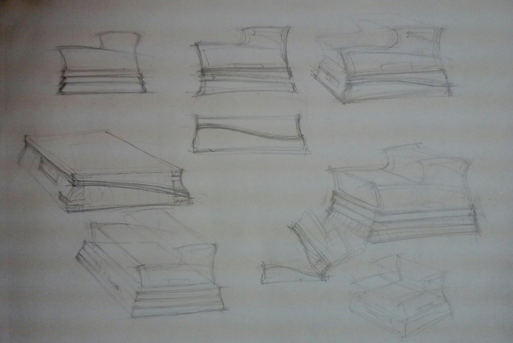

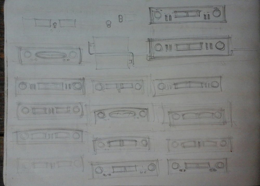

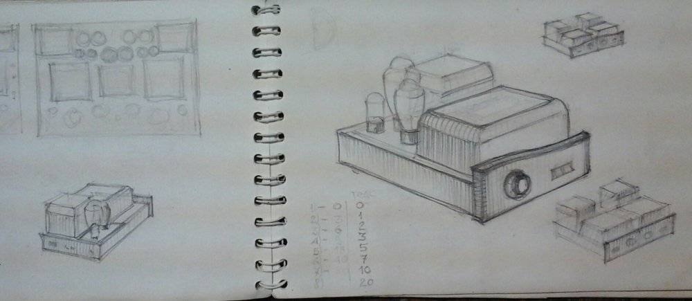

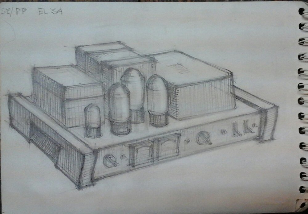

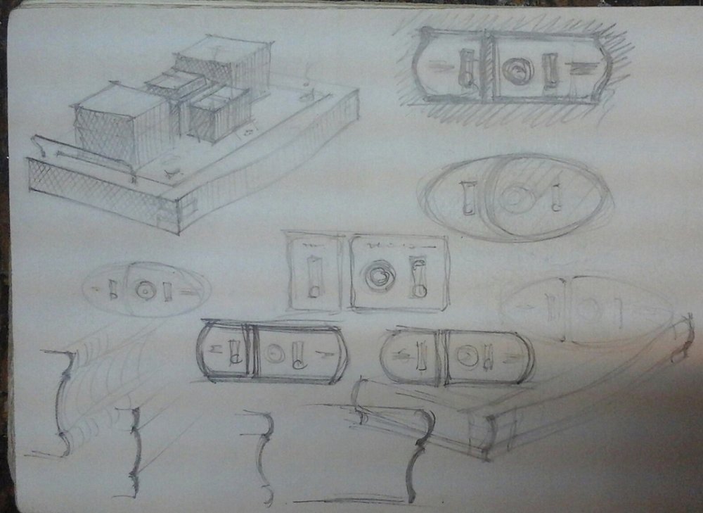

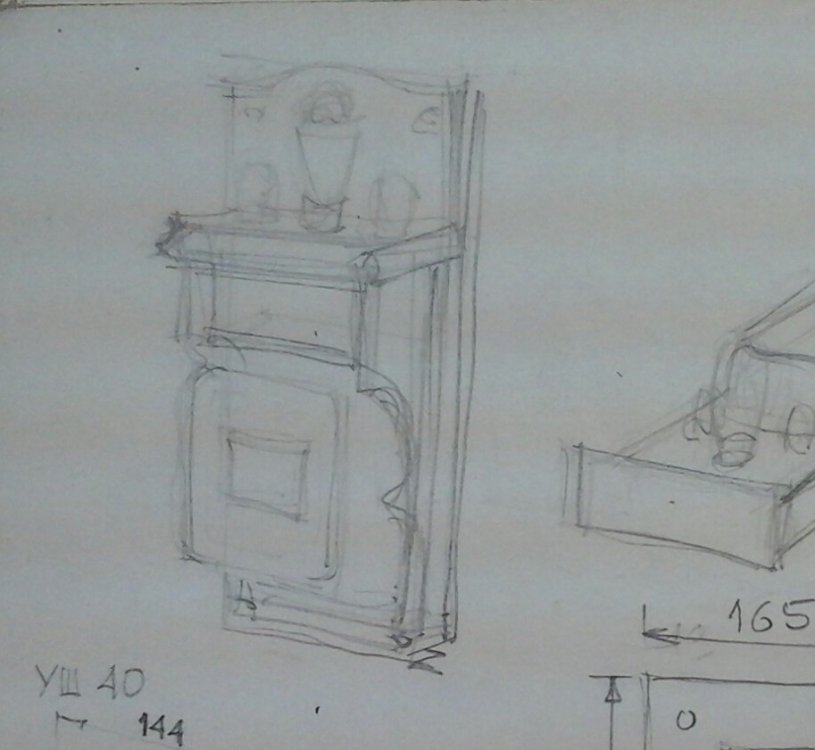

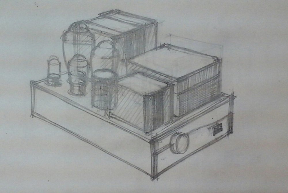

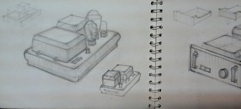

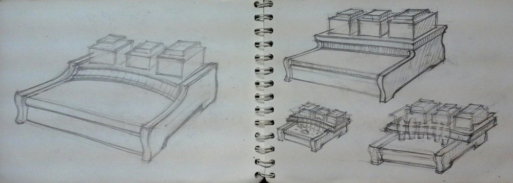

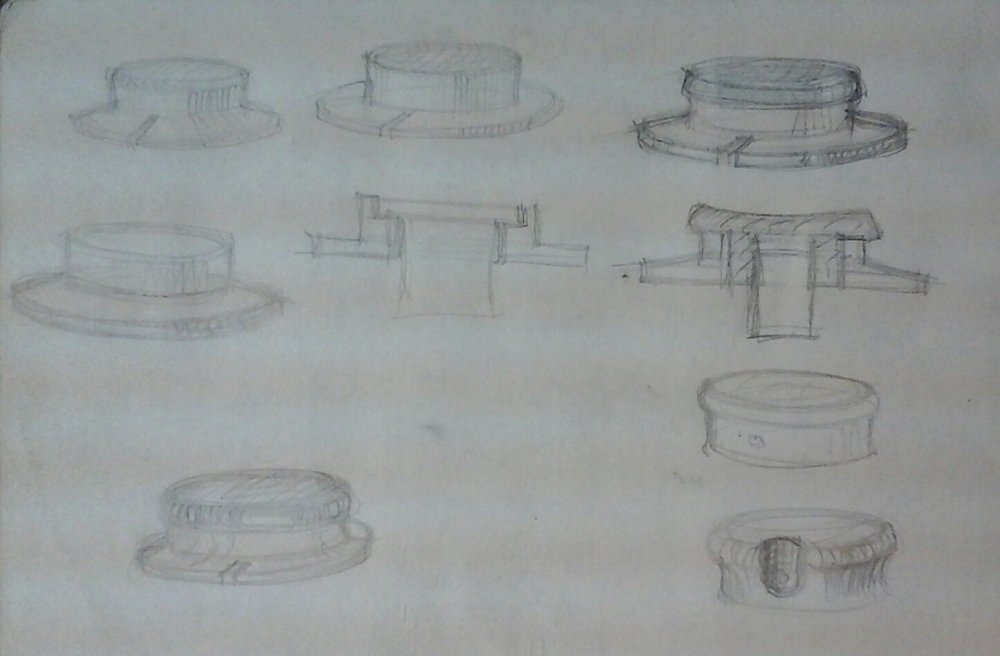

В 09.08.2022 в 16:47, Фломастер сказал:

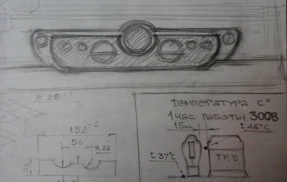

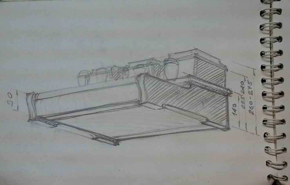

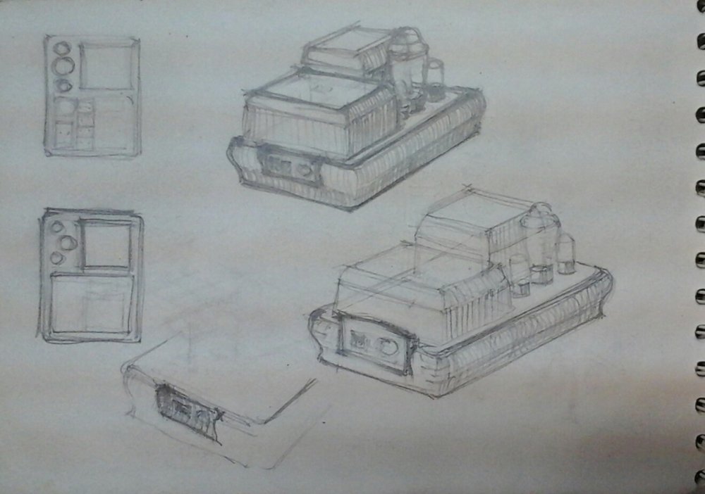

Для примера привожу лишь некоторые свои поисковые наброски, сравнения различных форм и цветовых решений ( весь объем привести просто не возможно ), большая часть не реализована и осталась на бумаге... Как говорится, на все времени не хватает.
Супер просто!!!! так же стараюсь рисовать карандашиком, но иногда и в 3д рисую
22 часа назад, Сергей Витальевич сказал:
По мне лучше окно чем вообще глухая крышка без прорезей.:smile-54:
Здесь есть проблема, не смотря на огромное вентиляционное окно, отсутствует конвекция, неэффективно перемещается воздух в подвале, он нагреваясь поднимается в верх и почти не выходит.   Расположив вентиляционные отверстия вокруг основания выходных ламп ( здесь восходящие потоки от горячих ламп создают зону пониженного давления ) мы создаем тягу, движение воздуха. Весь поток проходящего воздуха будет определяться площадью верхних отверстий, площадь нижнего чрезмерно избыточна.   С уважением.

1 час назад, Сергей Витальевич сказал:

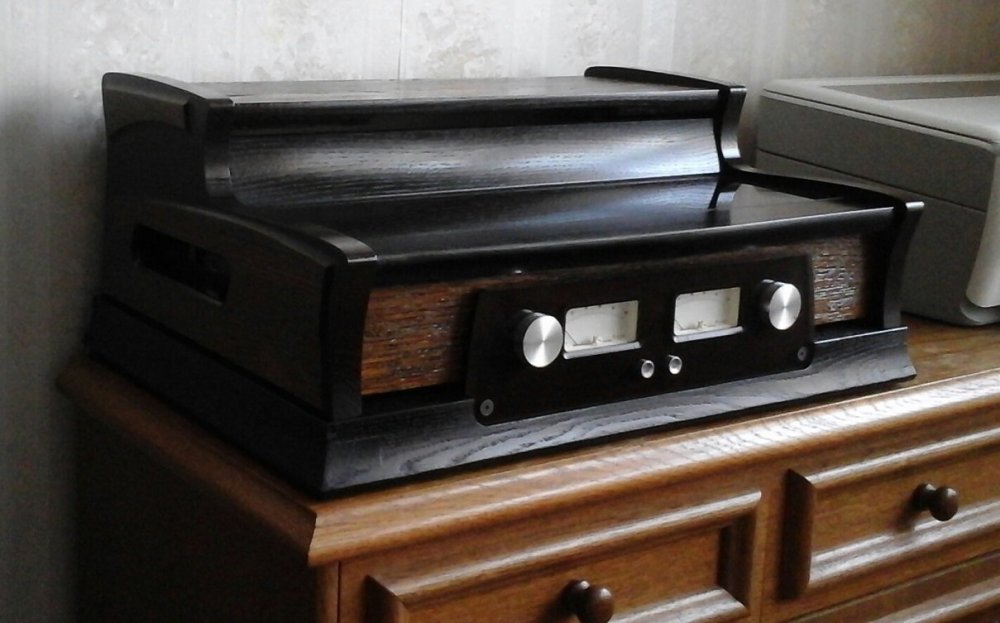

Точно,как же я сразу не обратил на это внимание.:smile-44: Вот сейчас слушаю и смотрю."мысленно" скругляю углы у дерева.И по мне сразу именно внешний вид чуть хуже становится.:smile-54: Хотя да если изначально можно было корпусы сами делать с круглёнными углами ,но тогда металл верхнюю панель делать с прямыми-то есть все наоборот.

22 минуты назад, Сергей Витальевич сказал:
 после прослушивание дизайн отойдет на второе место.
 Оставьте все как есть, если будете скруглять, можете все испортить. Здесь есть тоже проблемы, при большом радиусе становятся слишком большие сектора древесины торцевого среза. Они отличаются по цвету, по разному окрашиваются морилкой, лаком - становятся темней. На том видео с большими радиусами, корпус оклеен шпоном и поэтому выглядят углы с корпусом одинаково. По моему где была вертушка...

Олег свободные художники да иные рисует очень красивые картины,но это на бумаге..кистью и красками яркими. В реальности посмотришь внутрь "подвала" и оторопь берет.:wacko2:.. Ну мне в принципе чуть удалось после "мастеров" сделать,что то свое и я лично этому рад .  Где то здесь в темах выкладывал видео как за "мастерами" переделывают полностью тот же ламповый корректор,а они еще и пыжатся и выражают полное не довольствия  здесь же на этом форуме.
Сергей, я не могу понять одного - обсуждение шло о твоём усилителе с скошенными краями, при чём тут художники, подвалы и чьё то пыжание? Что за манера, как только реальное замечание, сразу бежать искать и указывать ошибки других? Обсуждалась с цитированием одно, понеслось непонятно куда и зачем.
Я своровал, но вон там вообще убили . Какое то .... детский сад, по другому и не скажешь.

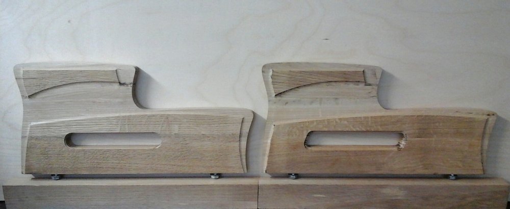

Вот взгляните на эти фото, я бы не сказал что стало лучше... вместе с углами пропала масштабность и зрительная не сокрушимая прочность. Изделие приобрело какую то диванную ватность. Много критериев оценки, как все сложилось в конце, мне не понравилось.

3 часа назад, Сергей Витальевич сказал:
. Рузультатом проделанной работы доволен и сам  и более доволен заказчик.
Не смотря на мои критические замечания в адрес большого вентиляционного окна "подвала", в таком решении есть один несомненный плюс, это эффектный рекламный ход. Вы выставляете на показ потребителю, качество сборки и  комплектующих ( разумеется оно должно быть на высоте ). Как, например в дорогих часах, имеющих стеклянный корпус, где мы видим прекрасно выполненный внутренний механизм... Удачи !
