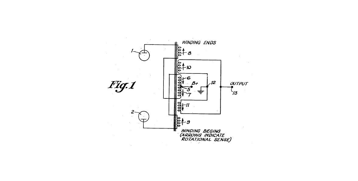

На рисунках 1 и 2 представлены принципиальные электрические схемы альтернативных вариантов реализации согласно изобретению;

Обращаясь более подробно к прилагаемым чертежам, отметим, что позицией 1 обозначена первая вакуумная усилительная лампа, а позицией 2 — вторая вакуумная усилительная лампа двухтактного высококачественного усилителя звуковой частоты, работающего в режиме класса A, AB или B.
Для усилителя предусмотрен выходной звуковой трансформатор, содержащий достаточное количество меди и железа для обеспечения качественного воспроизведения низких частот, характерного для аппаратуры класса Hi-Fi. Первичная обмотка 3 выполнена по принципу чередования секций (чередующейся намотки) для минимизации индуктивности рассеяния. Первичная обмотка состоит из центральной катушки (или секции) 4, намотанной в одном направлении слоями, уложенными друг поверх друга; она имеет как минимум один средний отвод 5, благодаря чему катушка (секция) 4 фактически разделена на внешнюю часть 6 и внутреннюю часть 7, причем границей раздела служит средний отвод 5.
Предусмотрены дополнительная внешняя первичная секция 8 и внутренняя первичная секция 9, намотанные в виде отдельных слоев соответственно снаружи и изнутри центральной секции 4. Секции 8 и 9 намотаны в направлении, противоположном направлению намотки секции 4; при этом секции 6 и 9 соединены последовательно с анодом лампы 2, а секции 7 и 8 — последовательно с анодом лампы 1. Если проследить направление протекания тока и направление намотки секций 7, 8 и 6, 9, начиная от отвода 5, становится очевидным, что секции 6 и 9 индуктивно усиливают друг друга, так же как и секции 7 и 8, однако последние находятся в противофазе по отношению к секциям 6 и 9. При условии равенства числа витков в секциях 6, 7, 8 и 9, соседние слои секций 6, 8 и секций 7, 9 находятся в противофазе и имеют одинаковый потенциал.
Вторичная секция 10 расположена между первичными секциями 6 и 8, а еще одна вторичная секция 11 — между первичными секциями 7 и 9. Вторичные секции 10 и 11 соединены параллельно (как показано на рисунке) и имеют взаимно обратное направление намотки, однако при необходимости их можно соединить последовательно.
Вторичные секции 10 и 11 представляют собой низковольтные обмотки, заземленные в точке 12. Таким образом, вторичные секции 10 и 11 выполняют функцию электростатических экранов, расположенных соответственно между первичными секциями 6, 8 и 7, 9. Эти экраны уменьшают или сводят к минимуму емкостную связь между соседними первичными секциями, а расположение вторичных секций между слоями первичной обмотки, имеющими равные потенциалы, но противоположные фазы, исключает передачу емкостных токов во вторичные обмотки.
Благодаря описанному расположению вторичные обмотки могут быть намотаны более симметрично по отношению к секциям первичной обмотки, чем это было бы возможно в ином случае: а именно, заземленные концы секций вторичной обмотки располагаются в непосредственной близости к концам центральной секции 4. Тем самым минимизируется емкостная передача энергии в секции вторичной обмотки и из них.
Вся система оказывается несбалансированной по сопротивлению постоянному току и емкости, поскольку обмотки расположены одна поверх другой, а значит, имеют разные диаметры и разную длину провода. На это идут сознательно, чтобы обеспечить эффективное чередование секций двухтактного каскада и уменьшить индуктивность рассеяния между ними. Это повышает допустимую мощность на высоких частотах во всех режимах работы, включая класс B. Конструктивное расположение обмоток позволяет чередовать их без увеличения емкости между частями первичной обмотки, так как эти части соприкасаются только в точке среднего отвода, где переменный потенциал равен нулю. Секции первичной обмотки разделены расположенными между ними — в сбалансированном порядке — секциями вторичной обмотки, находящимися под низким потенциалом. В результате общая емкость первичной обмотки остается низкой, а емкостная связь между ее частями — минимальной. Для обеспечения подлинно симметричной работы на любых частотах такая емкостная связь недопустима; в противном случае не произойдет необходимого подавления гармоник четных порядков. Кроме того, исключается возникновение резонансов между частями двухтактной обмотки, которые могли бы привести к ухудшению переходных характеристик и ограничить глубину допустимой отрицательной обратной связи из-за резких фазовых сдвигов, возникающих на резонансных частотах и вблизи них.
Благодаря сбалансированному расположению вторичных секций относительно первичных, а также взаимно сбалансированному расположению самих первичных секций, емкостная передача сигнала с первичной стороны на вторичную оказывается уравновешенной — то есть отсутствует несимметричная передача сигнала или прохождение его в продольном режиме. В результате исключается появление составляющей сигнала с инвертированной фазой, расширяются возможности для введения обратной связи вокруг трансформатора, а также обеспечивается полноценное балансное (двухтактное) усиление в чрезвычайно широком диапазоне частот — при минимальном фазовом сдвиге, точном согласовании импедансов и низком уровне искажений.

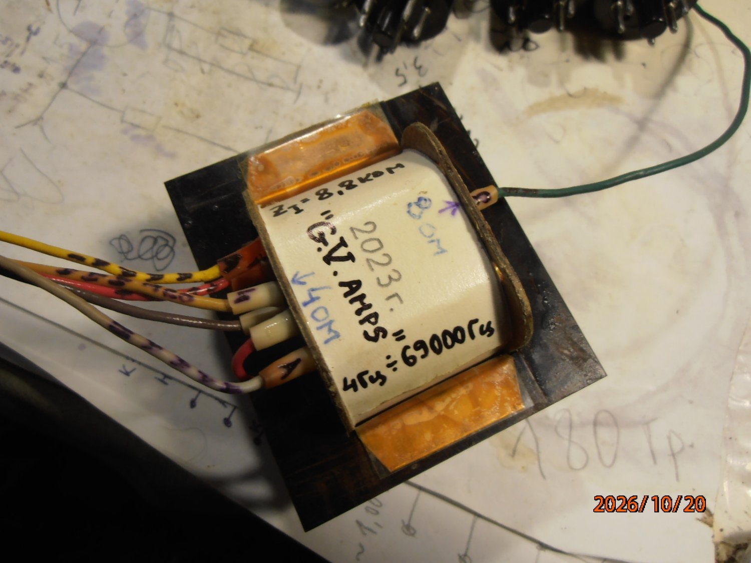

С удовольствием применял тр-ры Акро ТО-300, ультра линейные,в составе КИТов Heathkit W, один выходник разбирал чинил вывод оторванный, сделано просто и со вкусом, повторить 1в1 затруднительно, ибо  железо не только отличное "звуковое", оно ещё и немного нестандартной геометрии :). Залиты в кожухах чем-то вечно вязким, видимо, церезин или галовакс.
Что-то сходу не соображу, если  вторичка в каждой её секции однослойная, какой смысл мотать её в противоположных направлениях и соединять концы с началами перекрестно? Что поменяется, если две секции намотать в одном направлении и соединить н-н и к-к параллельно?
Всё равно же весь слой вторички считается экраном, как будто слой фольги положили вместо слоя витков и заземлили с одной стороны.
Не обещаю, но сильно подозреваю, что ДХ ( а он совершенно "адназначна!"(С) был "голова!"(С), каких по пальцам пересчитать, в истории хи-фи) учитывал  емкостную наводку с первички на вторичку, НЕ считая ее сплошным "слоем фольги" и учитывая ее индуктивность рассеяния, что оправдано на высоких частотах (десятки кГц).
Хотя в целом это все и наз. идея "самоэкранирующего" устройства обмоток.
Борьба за класс B, в классе А практически никаких преимуществ не будет, а, возможно, что-то и ухудшится. Но это надо более детально рассмотреть.
Лучше давится наведенная на вторичку ЭМ помеха, если снимаем сигнал ОС, вполне актуально. Предположительно лучшее подавление автоколебательных процессов от обратной эдс акустики.

Как-то мотал по раскладке Хаффлера для гитарного ампа .

Интересно, какой Ктр у вас на этом выходнике?
Ну, УЛ не для гитарного ампа.  Этот 8,8 Ком /4 и 8 Ом.
13 минут назад, гаврилов валентин сказал:
Судя по указанному частотному диапазону, этот выходник и не гитарный вовсе, гитарному, наверное хватило бы гораздо более скромного диапазона, раз так в 10 уже с каждой стороны ;)
Да нет проблем с ВЧ . На ФИ лишний верх емкостью отрезается (хоть с 5 КГц ,хоть ....с любой частоты) и вуаля ,играй и радуйся ))))   Диапазон по ВЧ выходника точно посчитать затруднительно , это от раскладки и качества намотки зависит .    Да, и габарита набора железа (на межобмоточные емкости влияет) Вкратце так.
От всех этих мудреных перемен направлений намотки меняется только емкость с части обмотки на землю , что легко компенсировать внешней емкостью 500-1000 пФ от начала к этой точке. И не надо менять х.з как направление намотки.

Собственная ёмкость первички и ёмкость ее или ее частей на землю - это часть проблемы, другая часть - проникновение сигнала с первички на вторичку на ВЧ, ухудшающее работу ОС.Мудреные перемены и ради этого затеваются.

Это не к моему трансику. На нем указана чисто его малосигнальная полоса ,без привязки к схеме усилителя.
